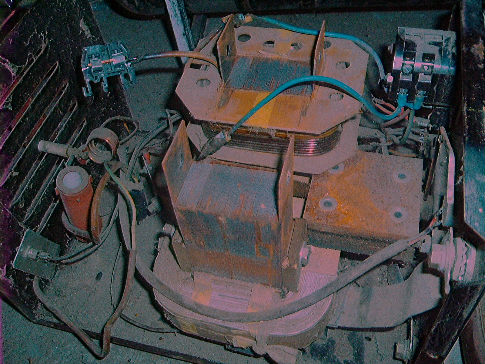

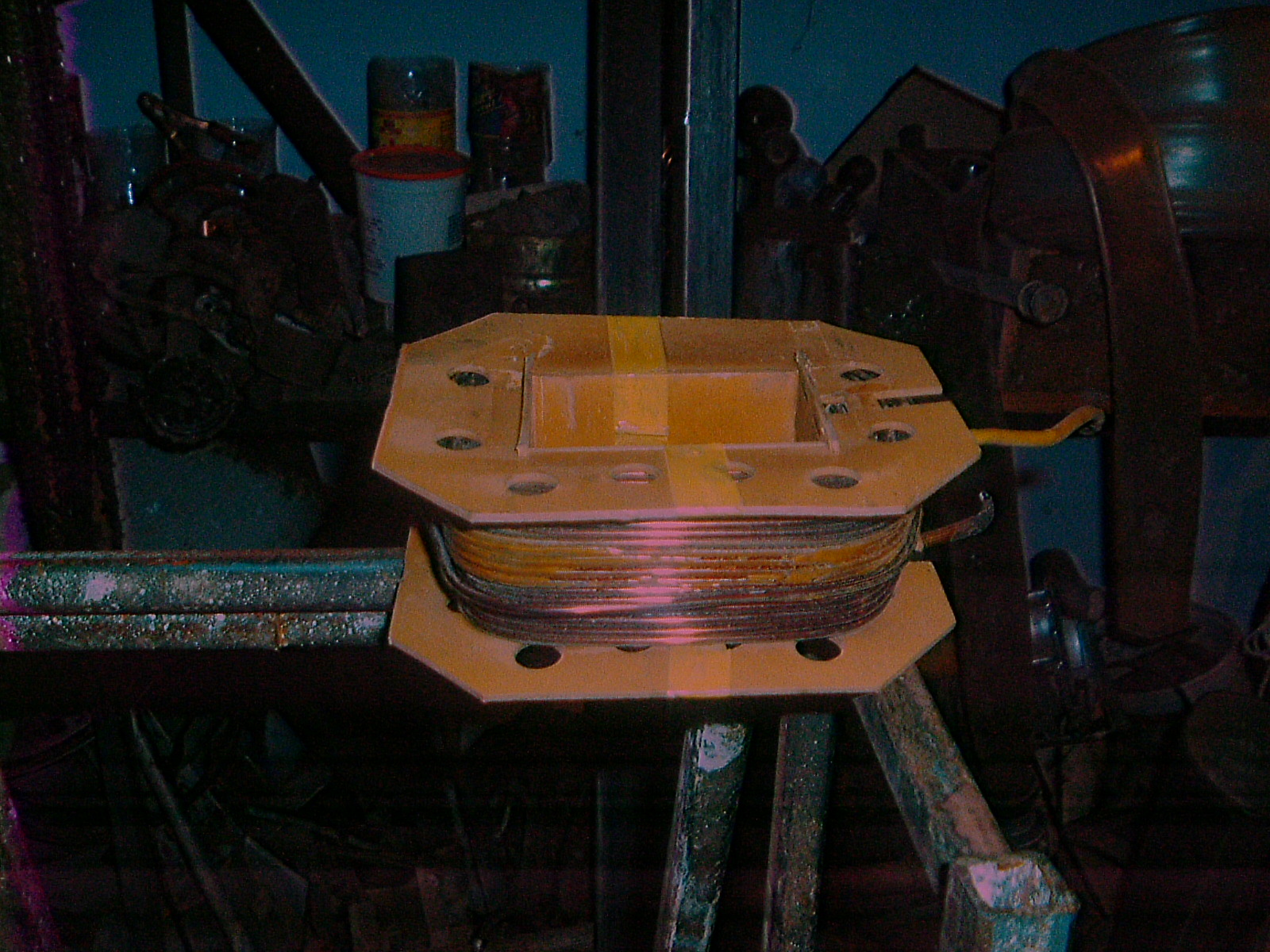

Molim za pomoc. Imam aparat Varex pol 135, kupio cale pre nekih 20-tak godina. To je varilo i varilo puno. I onda *kaput*, pregoreo primar(to mi reko drug koji se po malo razume u ovo). Interesuje me moze li se nekako povecati amperaza ovom aparatu, i kako. Koliko bi me kostao samo ovaj deo koii je pregoreo, a koliko povecanje amperaze?

Aparat mozes lako popraviti, tako sto ces ga odneti kod majstora "vinklera" da ti premota primarni kalem transformatora. Postoji i kucna varijanta ove popravke, ali je ne bih savetovao, zato sto se motanje i izolacija zice vrsi po nekom pravilu, pa se zatim ceo kalem lakira i pece.
POVECANJE "amperaze", nazalost nije moguce, ono, bar u nekim ozbiljnijim granicama. Zasto? Celo jezgro transformatora je projektovano za tacno definisani magnetni fluks, tj. snagu koja se moze povuci iz mreze i predati sekundarnom namotaju za generisanje luka.
Da bi povecao "asmperazu" sekundarnog namotaja, moras ga razmotati, pa ponovo namotati provodnikom veceg poprecnog preseka, i pri tome namotati manje navojaka nego sto je u originalu bilo. Ovim ces uslovno imati vecu max. struju u sekundaru ali MANJI sekundarni napon, koji verovatno nece biti dovoljan za uspostavljanje i odrzavanje elkricnog luka.
Moja preporuka:
1. Popravi aparat i nastavi da ga koristis
2. Ako ti treba snaziniji aparat, nemoj trositi novac za popravku, vedc se odluci za kupovinu novog - odgovarajuceg, brendiranog ili manje brediranog (cca. 10.tak hiljada din.)
Poz.
