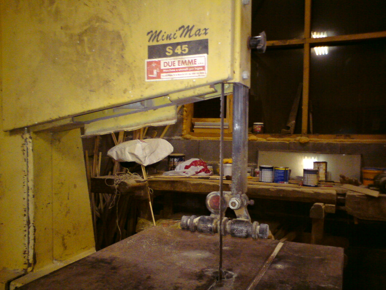

evo ovako prijatelju moj imam problem sa bandsegom ili tracna pila kako god dakle bilo kako da pokusam rezati ne uspijevam pila mi uvijek vuce u desnu stranu mijenjao sam lezaj koji stoji ispod radnog stola i potiskivace pile ali nece pa nece kida mi zivce sve sam pokusao i nista inace masina je iz MINIMAX -ovog programa ako ti to sta kaze eto buraz to je problem ajde sada pomazi

evo ovako to izgleda a kako pila vuce pa vuce u desnu stranu bez obzira iz kojeg ugla poceo rezati, ona svoje i nikako drugacije pa hajde sada budi pametan

cijela masina oprosti malo mi je radionica prljava imam posla ne stignem pocistiti

zadnja slika i najbitnija dio ispod radnog stola dio na koji se naslonja pila tj. lezaj i potiskivaci ako mozes sta vidjeti

Pa njegov problem je takve prirode da čovjek,koji i gleda u sliku može samo da nagađa šta bi moglo da bude,samo je i logično ako je probavao da naštima na nosačim pravilno rezanje,
a da i dalje list izrezuje na koso može da bude 80% siguran da je testera sama od raznih oštrenja i rezanja malo se uvrnula i koliko god da je nosač drži da stoji pravo,ona uvijek zabacuje na jednu stranu .a to može jednostavno da se provjeri ako stoji pod 90° u odnosu na sto,
onda to nije vjjerovatno uzrok,ali takođe onda na nosaču može da štima dok je ne dotjera pod taj ugao,sem toga i mašina je starija.tj vremešna,barem meni izgleda tako,pa shodno i tome,nije za očekivati da ima savršen rez...

tebi za ljubav brate bosch-ke u pravu si za dvije stvari sto se tice slika tacno je ti si to nesto zaj..... ali i nije tako strasno druga stvar sto se tice pile i tu si upravu danas su mi stigle nove pile iz italije donio mi brat ali buraz sto se tice da je masina stara e tu nisi u pravu malo je prljava mozda malo vise ali to nije neki problem a godina ima samo 11 a to i nije nesto frezer koji imam on je star 31 g. i ne bih ga mijenjao ni za najbolji kakvih sada ima na trzistu jer ovaj su napravili Slovenci i jos uvijek radi fenomenalno tako, hocu da ti kazem da t.pila i nije tako stara.Eto toliko prijatelju moj tebi hvala ti si se ipak potrudio koliko si mogao i znao. :nono :nono :nono

Pozdrav! Imao sam takav problem,jednostavno zamenis testeru i rezes dalje.
