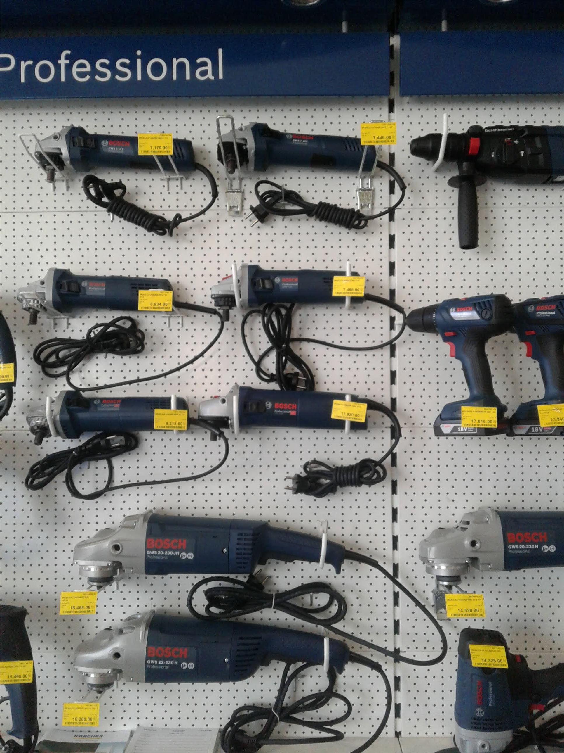

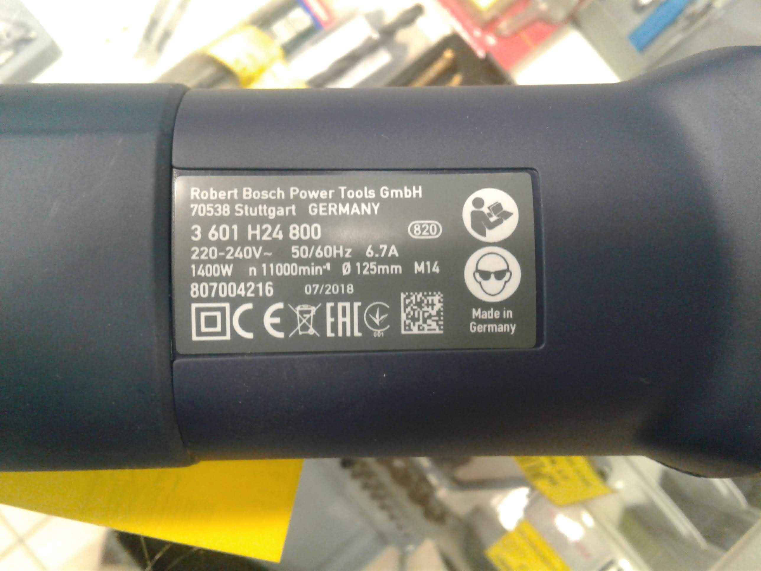

Trenutno sam ostao samo na jednoj maloj brusilisi (GWS 7-125 i služi me dobro za rezanje).. Hoću da kupim još jednu ali jaču. Treba mi za brušenje varova i skidanje korozije lončastom žičanim četkom. Sve to namenjeno lakoj bravariji, HOP profili manje veličine. Planirao sam GWS 1400 ali se mislim da nije prejaka. Da li ima potrbe uzmati nju ili ići na manju GWS 1000. Zašto je toliko mala razlika u ceni (samo 600dinara) između GWS 1400 i GWS 20-230.

Wed, 27/02/2019 - 08:16
Ако планирате и жичану четку,
Ако планирате и жичану четку, а већ је у плану и брушење варова онда бих се ја пре определио за снажнију брусилицу, мање ће се грејати.
Wed, 27/02/2019 - 19:38
Nijedna brusilica nije
Nijedna brusilica nije prejaka Smile . U svakom slučaju mala brusilica od 1200 ili 1400 W je ozbiljna mašina obavezno sa potenciometrom zbog upotrebe lamelnih diskova , četki ...Što se cena tiče ona zavisi od mnogo faktora recimo GWS 1400 je jedna od najačih u klasi a GWS 20-230 iz donje kateorije svoje klase i zato je mala razlika u ceni .Usput i Bosch menja šifre i oznake proizvoda na globalnom nivou pa ima i mnogo alata na rasprodaji (sa starim ) oznakama . Sad je još galimatijas , nove i stare oznake plus još i Heavy duty serije . Ako planiraš da koristiš četku onda duplo pamet u glavu . Četka neka bude firmirana recimo Pferd , dobra zaštita ruku i tela , rukavice kožne , vizir za lice . Ja lično izbegavam četke kad god mogu , a kad moram obavezno na niskom broju obrtaja uz debelu zaštitu .

GWS 1400 nema mogućnost
GWS 1400 nema mogućnost regulacije broja obrtaja. Da li to znači da obavezno gledam neku drugu ako hocu četke da koristim?
