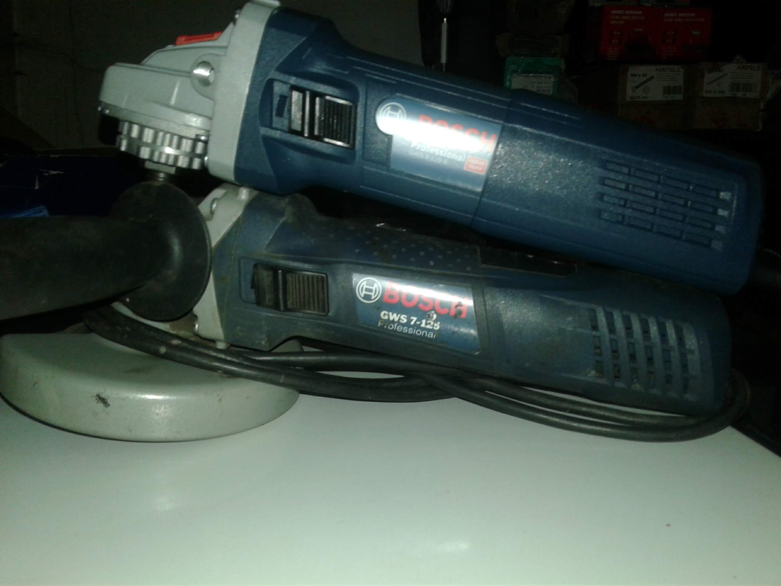

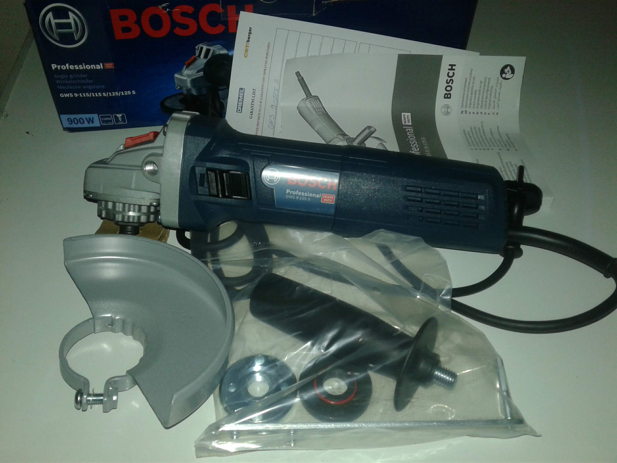

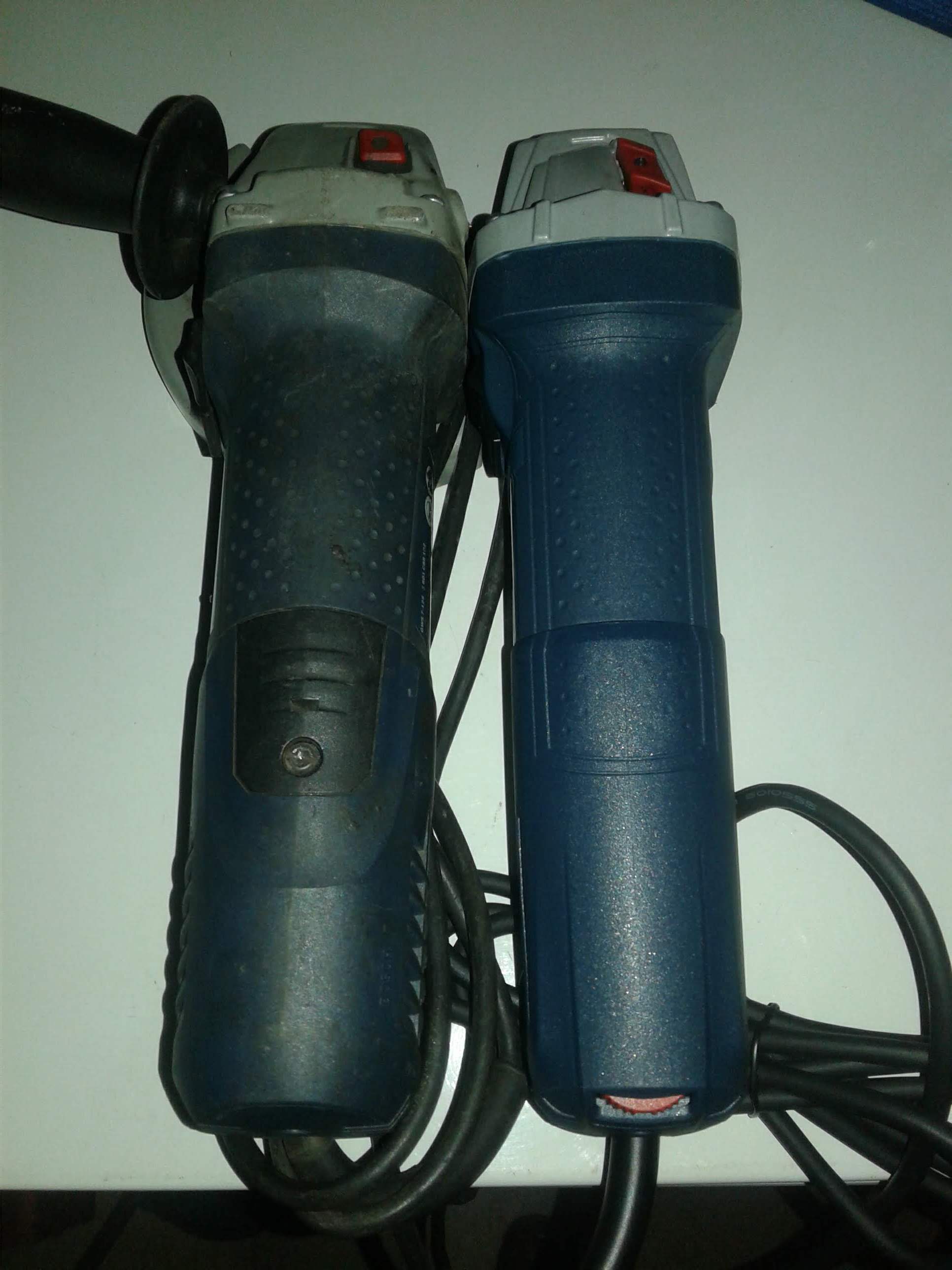

Poslušao sam Tenzora i kupio sa regulacijom. Uzeo sam od 900W "kinesku" jer je za moje povremene poslove i više nego dovoljna. GWS 7-125 "kinesku" imam preko 6 godina i ništa joj ne fali pa neće valjda ni ovoj. Taman za razliku u novcu u odnosu na "nemački" model imam trećinu vrednosti da kupim u budućnosti još jednu na 230mm.
Simpatično mi jedino kako je nova GWS 9 neznatno manja u telu od stare GWS 7.
Hvala svima na pomoći!
