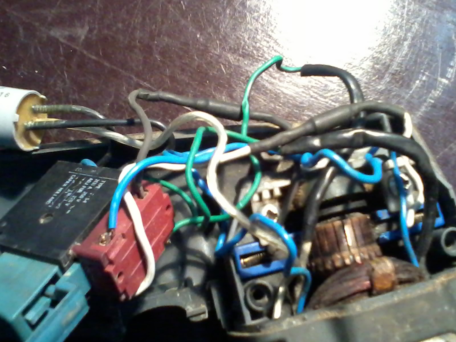

Imam Skill-ovu busilicu malo
nemanjagajic1985
nemanjagajic1985's picture
Registrovan dana: 05/09/2011
Imam Skill-ovu busilicu malo stariju dosta je teska i mislim da je kvalitetna. Kvar je sledeci kad je ukljucim i stisnem prekidac samo zuji, ne okrece se ima dva smera, ponekad malo krene nekad malo varnici ali nisu cetkice u pitanju. Ima kondezator sa 3 izvoda 0,15mikroF. i ispod 2xneka vrednost mogu da pogledam ako je vazno. Kad drzim malo duze prekidac pocinje da se pali. Pomislih lagerali okrecem futer i lako se okrece. Neznam dali je taj kondezator. kablovi sto idu iz prekidaca do cetkica na sredini imaju kao otpornike ali su uvuceni u buzir pa nevidim kako izgledaju.
Dali znate u cemu je problem?
Mon, 11/02/2013 - 18:26
Dve stvari: neispravan ili
stoykus
stoykus's picture
Registrovan dana: 07/03/2008
Dve stvari: neispravan ili podesen na minimalni broj obrtaja `reostat` u prekidacu ili izgoreo rotor...
Ko zna da ne zna - poduci ga, ko ne zna da zna - podseti ga, ko zna da zna - sledi ga...Ko ne zna da ne zna - bezi od njega!!!
Mon, 11/02/2013 - 19:12
kako da ispitam dali je
nemanjagajic1985
kako da ispitam dali je reostat
kako ispitati rotor. znaci samo zuji i nece da okrece
Tue, 12/02/2013 - 18:27
Zaobidji prekidac/reostat.Ako
stoykus
stoykus's picture
Zaobidji prekidac/reostat.Ako nisi siguran kako,slikaj otvorenu busalicu i okaci ovde da ti objasnim detalje.
Tue, 12/02/2013 - 21:26
Evo slike ali ima puno zica
nemanjagajic1985
Evo slike ali ima puno zica mislim da se sa ove slike nemoze zakljuciti gde koja ide. Mogu da ti ispisek gde koja ide.
Braon iz dovoda ulazi u prekidac sa donje strane. sa donje strane izlazi jedna crna u kondezator i jedna zelena ide u stator. plava iz dovoda ide sa strane prekidaca i sa te strane iz iste rupe izlaze crna na kondezator a plava na stator
Sa gornje srane prekidaca (ovo crveno na slici) izlazi plava i zelena na stator a crna i bela na po jednu cetkicu. Ima jos jedna providna koja izlazi iz konezatora i ide na stator. Kad kazem na stator sve ulaze unutra u deo koji nisam rasklopio ali mislim da se zavrsavaju na raznim krajevima statora.

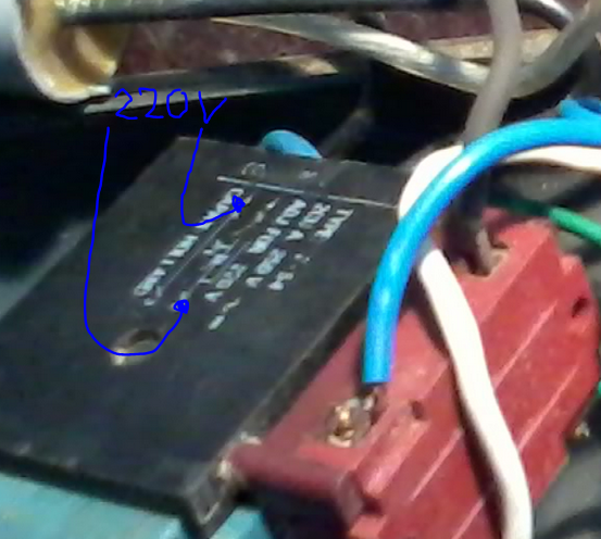

Na prekidacu (crne boje) imas
stoykus
stoykus's picture
Na prekidacu (crne boje) imas semicu prikljucenja! 220V dovedi na stranu suprotnu od one dve strelice.Brojcane oznake ce pomoci da se snadjes! Crveni deo nije bitan...Ili slikaj prekidac da se lepo vidi sema i oznake.Trebalo bi kako sam obelezio,ali za svaki slucaj da proverim...Ovde vezano napajanje je zaobislo prekidac,tako da,ako je sve drugo ispravno,busilica ce odmah startovati punom brzinom.Ako ima jos neispravnosti,izaci ce beli dim uz prasak i ljubicastu svetlost...Smile
Ako nisi siguran da ovo mozes bezbedno da uradis,bolje odnesi drill nekom majstoru.Ova radnja je potencijalno opasna po zivot...
