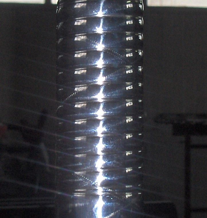

Probao sam to s nozem i dobio ovo

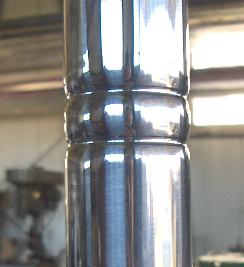

Samo ne znam kako ukositi nož? Jedino da napravim drugi alat sa osovinom noža ukoso? ovo sam dobio na strugo tjerajuci rezač suportom:

Nije bezveze ona krpica pod točkićima iz "gogijevog"zapažanja.služi da bi smanjila trenje pošto prateći točkići ipak malo klizaju u stranu ali pošto ti imaš strug(i u njemu reduktor) i već imaš alat sa zakošenim točkićem ti nemaš potrebu da se upuštaš u ovu primitivnu avanturu jedino po meni bi bilo mnogo lepše da namestiš veći korak, odnosno više početaka(bar tri)

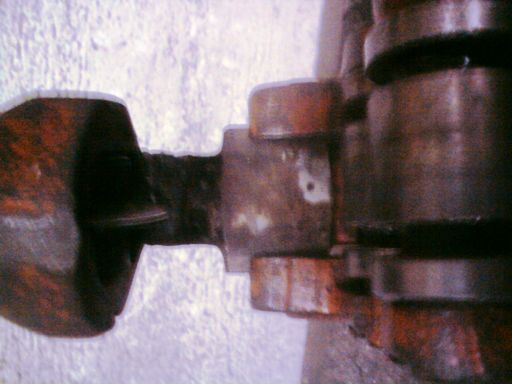

Ama ljudi netreba vam nikakav strug i iposebna mašinerija znači na vodoinstalaterskom nožu odsječeš malo ispod reznog noža pa sve to zakreneš u jednu stranu i gusanom elektrodom momački zavariš i to je to.Mrzi me ali ću postavit slike ipak smo tu da pomognemo jedan drugom
gogi
gogi's picture
Registrovan dana: 20/02/2009
evo sličica
gogi
gogi's picture
još jedna
ognjeni_zmaj
ognjeni_zmaj's picture
Registrovan dana: 13/09/2009
Sve je jasno kao dan "gogi".Mislim,mrak fazon :tup :hh
