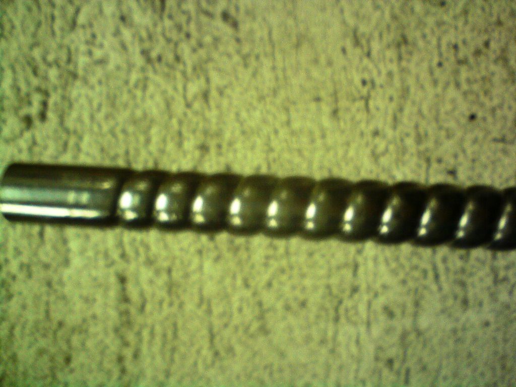

Bravarske spirale
gogi jako me zanima taj tvoj nož ali ne mogu da vjerujem da to radi. zar ne vuče nož malo previše u odnosu na točkiće. logično to ne može funkcionirati
Probaj druže nije neka investicija recimo ja sam taj nož platio na buvljaku 20evra a priča je priča a proba proba mrzi me snimat telefonom kako radi ali to je to.Reću ti kad sam prvi put probao bio je mali korak pa sam zakosio malo više.

Ama ljudi netreba vam nikakav strug i iposebna mašinerija znači na vodoinstalaterskom nožu odsječeš malo ispod reznog noža pa sve to zakreneš u jednu stranu i gusanom elektrodom momački zavariš i to je to.Mrzi me ali ću postavit slike ipak smo tu da pomognemo jedan drugom

Kad bih rekao da sam uradio stotine bilo bi malo.Nisam pojasnio da sam točkiće zamjenio sa inox koje sam istokario na strugu kao i da za manjih prečnika cjevi može nož sa širim točkićima a za veće cjevi recimo fi 51mm dodao sam i sa strane točkiće da ne spada.Tokom okretanja stalno pršćem sprejom na bazi silikona da sve lakše kliže može i sprej za šobu co2 aparata.
A da rezni točkić je od mnogo tvrđeg čelika i ne ostavlja trag koji hrđa.
Ako nece biti problem za jednu slikicu da postavis da vidim kako si postavio tockic da ne spada.Hvala
i treća
