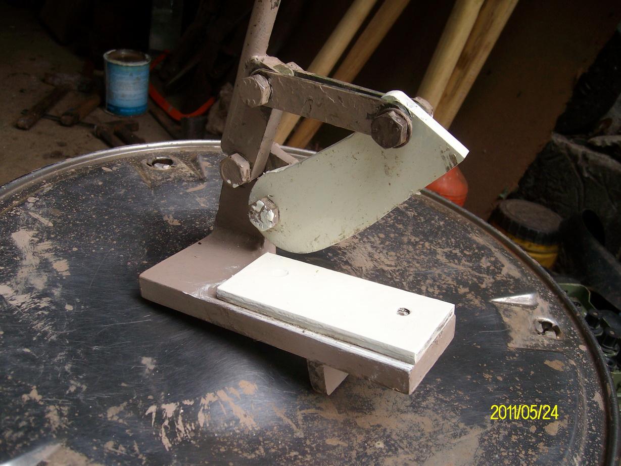

Jel moze neka slika vec gotovih primeraka?
Uploaded with ImageShack.us ako moze da pomogne,davno sam ih pravio.
