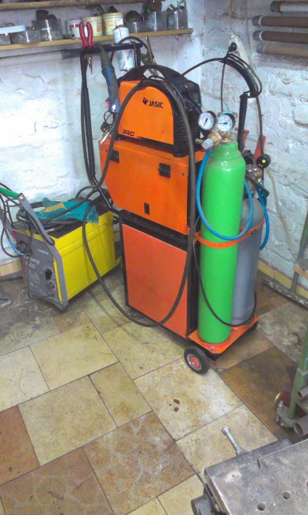

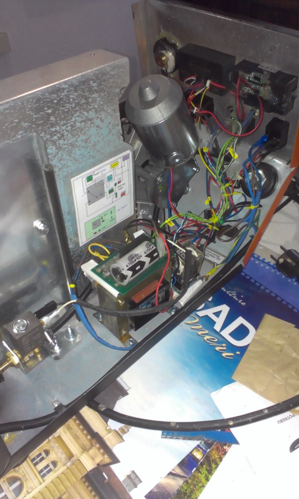

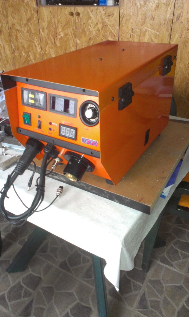

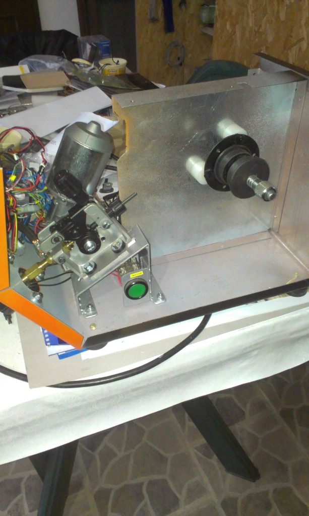

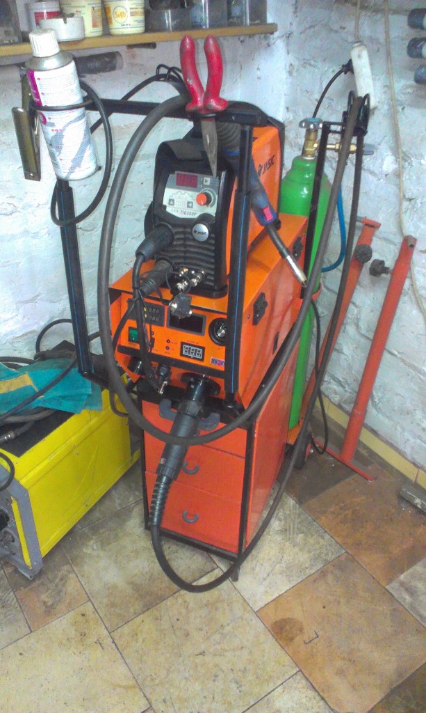

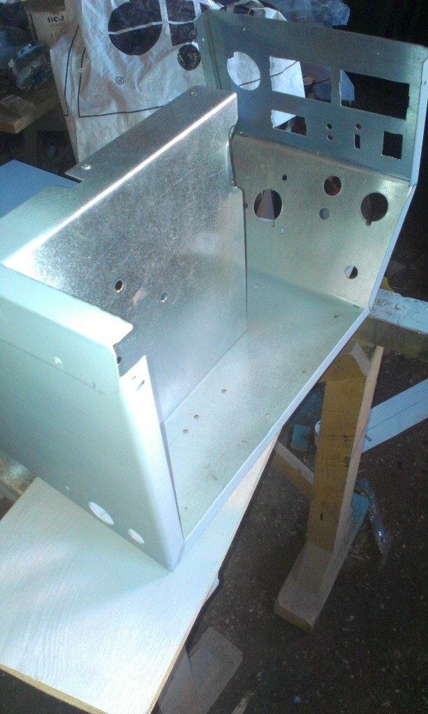

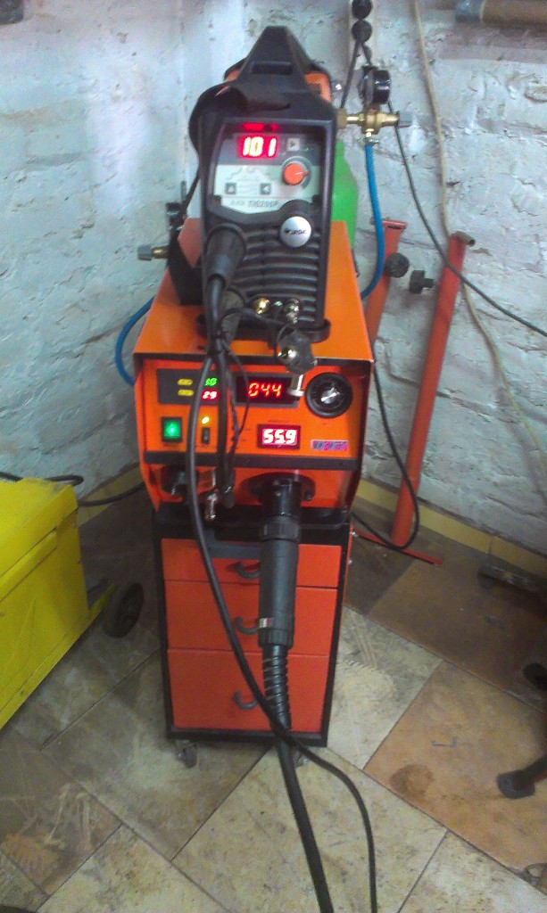

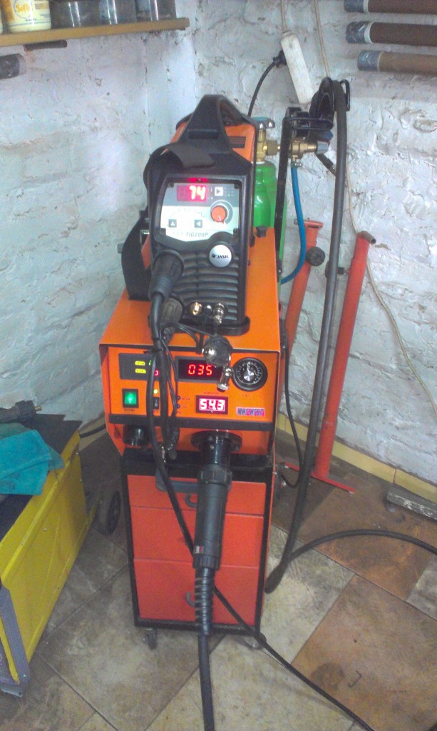

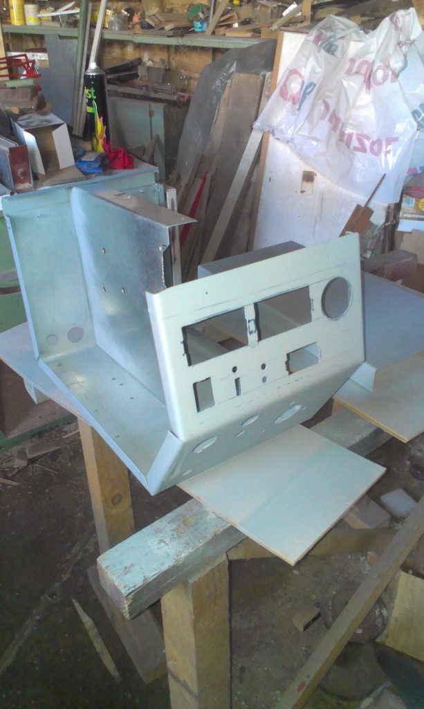

Razmisljao sam gde da postavim upravo zavrsen prvi deo dodatka za tig aparat te je sada omoguceno i mig zavarivanje, znaci TIG, MIG i REL.Imam kudjeni kineski aparat Jasic pored WTL, Hugonga koji su veoma dobri inverterski aparati, kinezi to veoma dobro rade i ono sto pise u specifikaciji je tacno.Imam iskustva sa kinezima vec desetak godina kroz razne proizvode koji su implementirani u informacionim sistemima, izmedju ostalog, a sin je i 7 godina imao kineskog Cherija s kojim nije imao problema a presao je 120000 km.Elem da nastavim
Pre pola godine sam zapoceo pripremu oko ovog projekta, dosta vremena sam proveo na internetu i gledao razna resenja mig aparata i proizod svega toga je ova vuca zice uz neka moja resenja.Osnova svega je motor sa vucom, centralni prikljucak, dinsa i elektromagnetni ventil (cena 75 evra firma iz Subotice koja prodaje poznate kineske aparate ), trafo 24V 3A, rele 24V i digitalni regulator brzine motora (mogu i jeftini kineski od 2 evra koji trpe 3A i koristeno kolo NE555, dobro rade jer ista takva pravimo sin i ja za svoje potrebe).Dodat je jedan prekidac koji ukljucuje ili iskljucuje dovod gasa u zavisnosti od zice.Potreban je i jedan solidan inverterski aparat koji moze da obezbedi stabilnu struju.Sledeca faza je ugradnja mikrokontrolera za kontolisanje vuce u zavisnosti od definisanih parametara.Trebace mi dosta vremena, ali ne zurim, uradice se.Koriscen je pocinkovan lim i savijan je na mom apipangu od 55cm.Juce je bila prva proba i stelovanje uredjaja i prva neka proba na limu od 4mm pri struji 100A.Dans je dosta radjeno sa 3mm materijalom i verujte da to stvarno radi perfektno, struja 70A motor 36 procenata.Za sada radi preko REL opcije jer treba da povezem i gas iz aparata da bih koristio i opciju TIG sa njenim mogucnostima, bice i to ne zurim. Evo malo slika

Ово на сликама изгледа лепо урађено, педантно, надам се да ће тако и да ради. Само напред.

Zvukoljube, razlika izmedju ovoga i Varminga je ko nebo i zemlja.Dans sam radio citavo vreme, s lakocom prodireu materijal, nema prskanja, ni sam nisam verovao da ce to tako dobro raditi, tako da Varming ide na prodaju cim mu zamenim centralni prikljucak.
