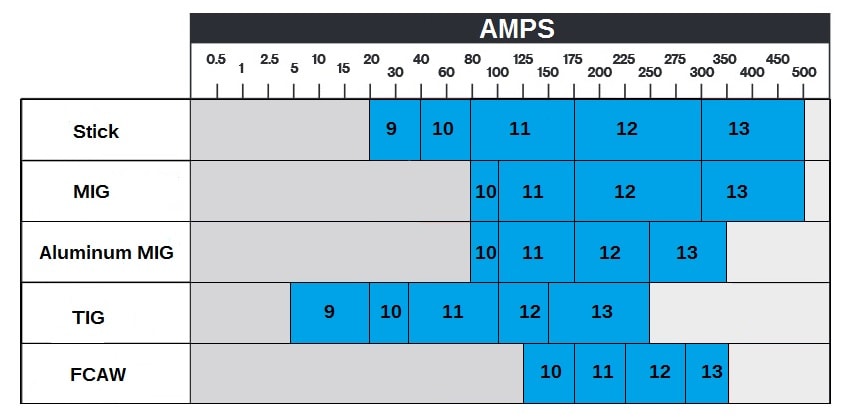

Izvini ,nisam ti odgovorio na najvaznije pitanje.
Kupi taj WTL maxxi arc 200 i ne brini. I 5kg elektroda 2,5mm.Svaki dan spali bar 5-6 kom.kad ode zadnja.....sedi pa ponovo razmisli sta ti treba od opreme. Smile

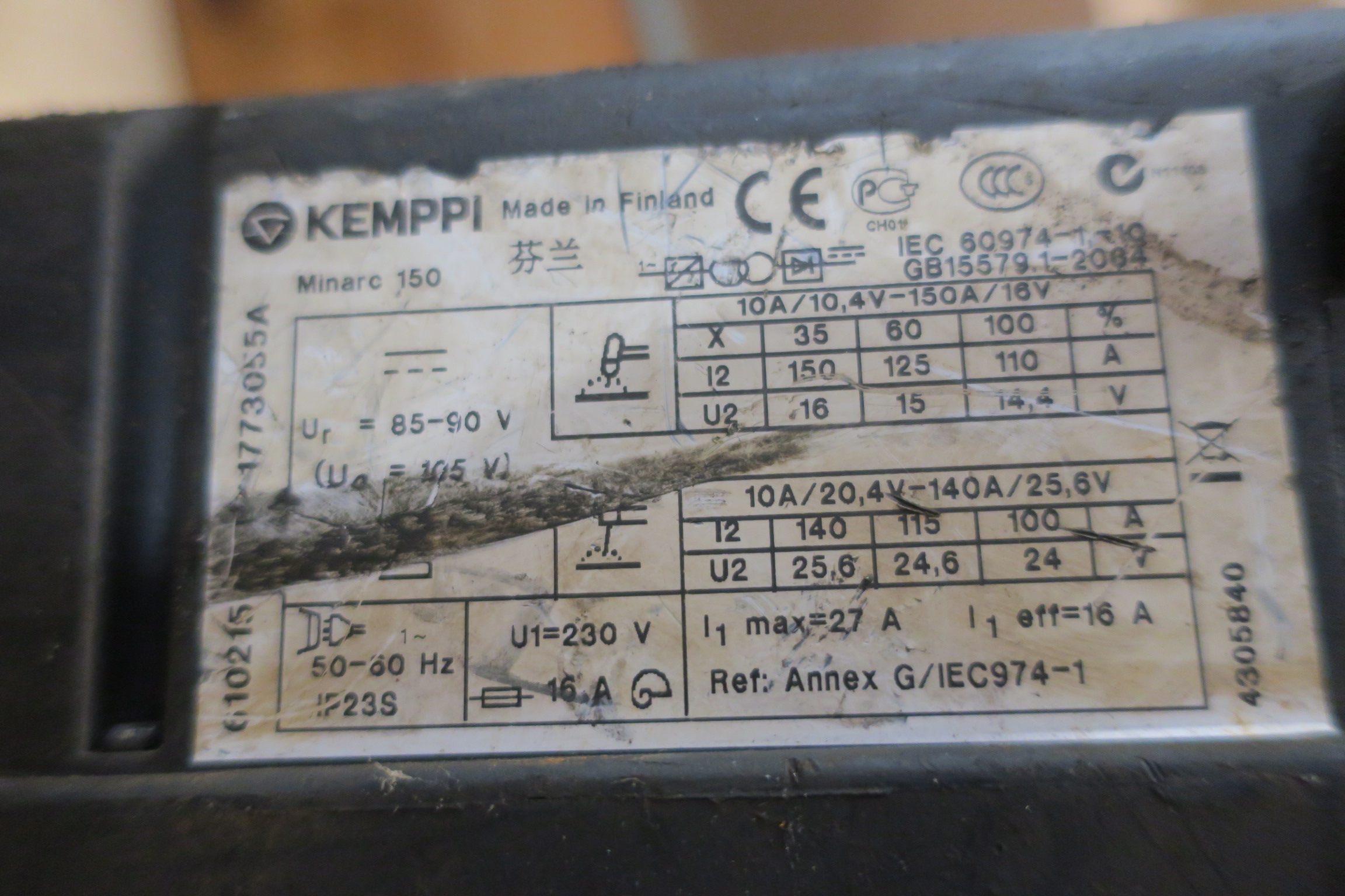

Ko nezna : Izlazni napon na REL aparatu se racuna po formuli U=20+(0,04*I izlaz). Za MIG je drugacije, za TIG je drugacije.
Dakle:20+(0,04*180)=27,2V
Snaga je napon puta struja:27,2*180=4896W da zaokruzimo na 4900W = 4,9KW = 2,5 velika bojlera.Svi znamo sta je veliki bojler i na kakav kabl i osigurac ide.I sta uradi sa jeftinim prekidacem.
Alex1975 kaze da kineski inverter od 250-350e ima iskoriscenje 50-60% i to je tacno.
Dakle:Izlaz 4900W...A ulaz ( racunajmo iskoristivost 60% ) je 8200W (zaokruzeno sa 8183).
Struja je snaga podeljeno sa naponom:8200/220=37,3A . Ma neka bude 8200/230=35,7A Mada onaj ko ima napon od 230V u kuci ,sumnjam da je srecan i zahvalan EPS-u,jer mu redovno crkavaju sijalice.
"Vucenje" 36A kroz instalaciju,utikace,uticnice,prekidace,spojeve predvidjene za 16A .......Ko misli da je to OK,dobro,bez problema ..........................................

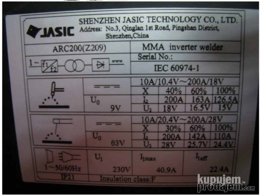

"Invertori cije je iskoriiscenje manje od 80 procenata i faktor snage blize 0 su losi invertori i nestabilni u radu."
Kolega Branimire,odlucite se.Nije lepo pricati cas jedno - cas suprotno.
Gde god se pojavite na temu REL aparat,vi hvalite Jacic aparate kao super.A i za ostale kineze te cenovne klase kazete da su dobri.Ako se pogleda prilozena slika,jasno je koji je stepen iskoriscenja Jasic aparata. Debelo ispod 80%...54% na intermitenci 100% ,na 220v ulaza. Na 230V je 52%.
Aparati koji imaju preko 80% iskoriscenje su 900e za 140-150A. EWM,Fronius...

Vidim da posedujete i reklamirate aparate Jasic. I da imate njihov TIG aparat. Na internetu kažu da taj aparat ima faktor snage 0,7. Tipično za kineske aparate i stare modele evropske.
Gde je tu PFC kolo? Možete li skinuti oklop tog aparata i slikati PFC kolo?
Ako poseduje PFC, kakav im je taj PFC što kao rezultat daje bednih 0,7? Svi normalni evropski aparati sa PFC kolom imaju faktor snage veći od 0,99, i to bliže 1 nego 0,99.
Taj aparat nema PFC. Ni mnogi drugi aparati za zavarivanje ga nemaju. Ali bolje da ga nemaju nego da je bezvezni i kvarljiv.

Branimir nije u pravu kada kaže da SVI aparati za zavarivanje imaju PFC kolo (pravo, aktivno, veliko, hlađeno, sa faktorom snage veće od 0,99, koje potire i reaktivnu snagu i harmonike i sinhrono vuče struju iz mreže a ne "čupa" je impulsno itd itd).
I njegov Jasic aparat čije je slike postavio, sa faktorom snage od samo 0,7 nema PFC (nema pomenuti pravi, aktivni itd itd).
Ovo "samo" nije podrugljivo već samo konstatacija, to je nivo jeftinih kineskih aparata koji su možda i sve što treba sam svoj majstoru ali jesu "samo" u odnosu na vrhunske profi aparate od 1000 EUR.
