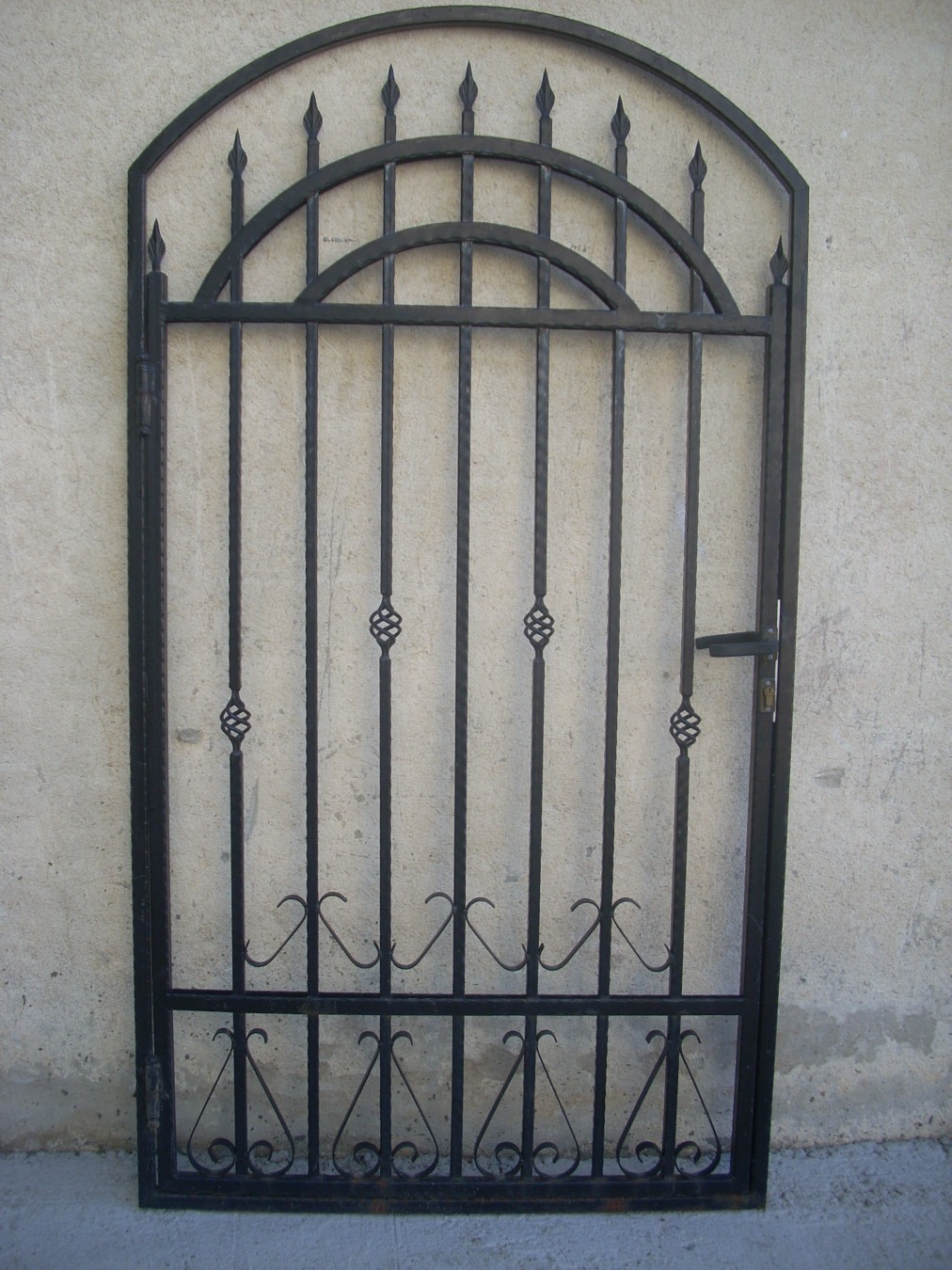

kako se savija flah po sirini, mislim, znate o cemu pricam, onako na "kant", kao ova dva polukruga na kapiji ispod?
Predpostavljam da postoje masine, tj, neka masina sa 3 valjka kao za kutije s tim sto valjci imaju ujedenu debljinu flaha da se ne bi uvijao... al moze li to nekko rucno i koliko je tesko iskriviti npr flah 20mm (sto je uzi to je lakse kriviti, to znam sigurno Laughing out loud)
Wed, 10/10/2012 - 21:07
Bez mašine, teško.Jedino
#56
Bez mašine, teško.Jedino pokušati grejanjem pa pažljivo kovanjem napraviti potreban radijus, ali i za to treba alata, kovačka vatra, nakovanja itd.Može i gasnim aparatom, al će to biti skup postupak.
