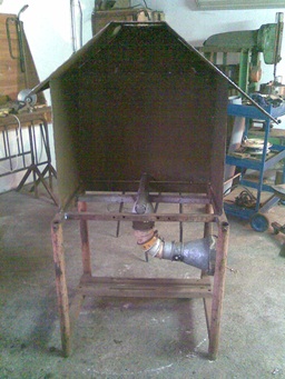

Evo jedan primer kovačke vatre.Vredi razmisliti.A za oblikovanje i kovanje umetničke bravarije postoje razne firme koje rade alate kao Metalcraft ili Glaser, ali to nije baš jeftino.Može se i nešto ručno uraditi, a za razme mustre, listovi itd. treba napraviti alat u kome se zagrejan flah otkiva i oblikuje prema mustri.

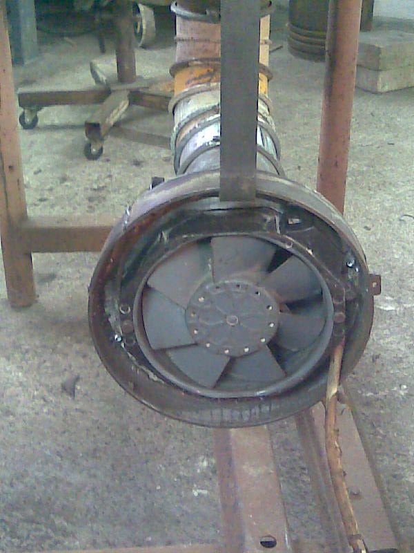

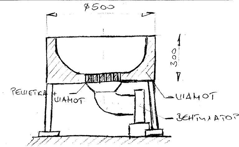

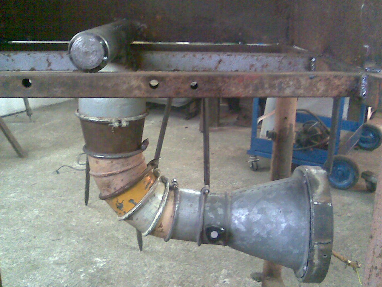

Re: Kovanje i oblikovanje
masjan
masjan's picture
Registrovan dana: 07/05/2008
Ručno kovačku vatru možeš napraviti na sledeći način: potreban ti je jedan ventilator može čak i od automobila ili rashladne vitrine, zatim potreban ti je jedan cilindar (bure) od lima debljine 3-4 mm i prečnika oko 500 mm visine oko 300 mm koji će da ti stoji na nogama i koji ćeš obložiti šamotom. Sa donje strane treba da zatvoriš limom debljine 4-5 mm na kojem ostaviš otvor oko 200 mm (može biti krug ili kvadrat svejedno je)na koji ćeš da ubodeš cev kojom ćeš da spojiš ventilator za uduvavanje vazduh za raspaljivanje ugalja (koks po mogućstvu). Na otvor od 200 postavi čeličnu - livenu rešetku preko koje postaviš rešetku od šamota da ne bi došlo do direktnog kontakta čelične - livene rešetke sa ugljem i njene deformacije. Za ventilator treba da imaš prekidač za uključivanje i isključivanje jer ne treba uvek da duva, s tim što ventilator bi trebao da bude postavljen višlje da ne bi došlo do situacije da upadne žar u ventilator.

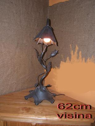

Evo ja ću pokušati da okačim ovde jednu sličicu kovane lampe koju je radio moj suprug. Kovana je na hladno, bez vatre. Ako ne uspem ovde okačiću je u galeriju.
Thu, 19/02/2009 - 05:58
draga
draga's picture
Registrovan dana: 19/08/2008
Može li neko da mi objasni kako se ovde da postavim sličicu.
Thu, 19/02/2009 - 05:59
draga
draga's picture
Bravo ja uspela sam! Lampa je kovana na hladno. Bez vatre.

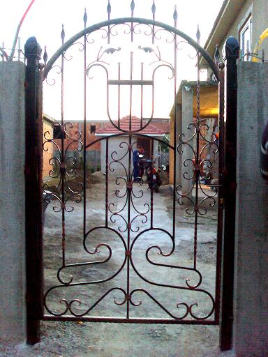

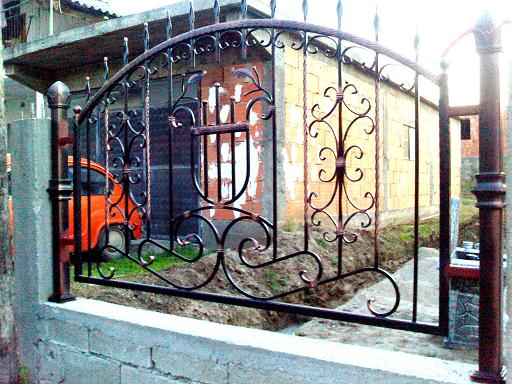

Fri, 29/01/2010 - 23:49
Uha @ Tanto
Ni manje ni vise nego bas kaljenje rezne ivice pa jos po bojama i to u hladjenju .
Pa to ce tesko da bude ovako preko foruma
Sun, 14/02/2010 - 22:14
kenta
kenta's picture
Registrovan dana: 10/02/2010

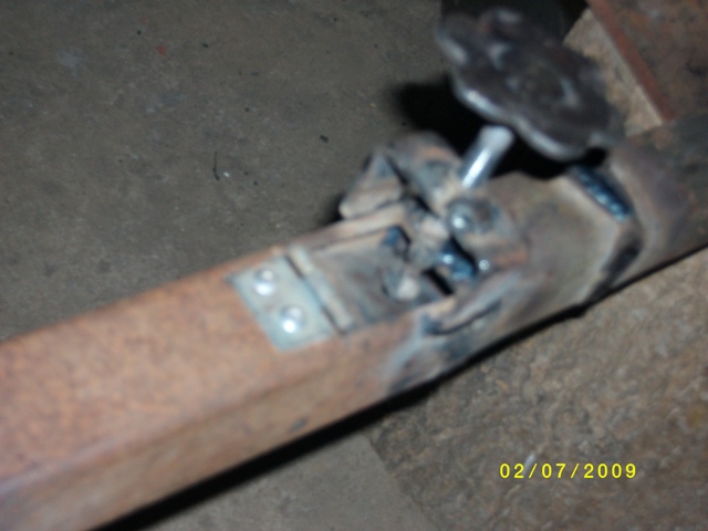

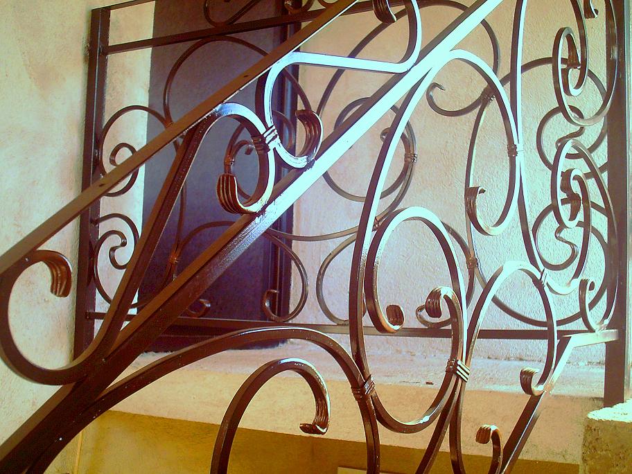

Moze se grejati i autogenom aparatom no koristiti samo boco sa kislorodom a acittilensku izbaciti i prikljuciti bocu na plin...puno je jeftinije....Ja tako radim i zaradim vec puno godina.Grejanje zeljeza sa kovackog ognista je komlikovano i puno je dima i prasine ...
p.s. Sve je ovo od unog zeljeza i grejano je na plin
a...da nixx je u pravu kupiti gotove elemente i sastaviti...nije jeftinije i pa ni lepse...
