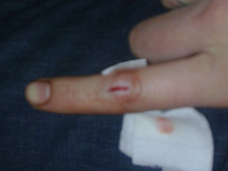

Da dodam nešto oko bruslice koja može da bude jako opasna. Ne imrovizujte jer i najmanja greška najblaže rečeno boli. Veliki obrtaji i dovoljan je dodir.
U nedelju sam uradio ono što nikako ne treba raditi.
Veliki kamen na malu brusilicu bez štitinika, pomerio sam prst i desilo se ovo.
Zato stvarno pamet u glavu i zaštitna sredstva na sebe, ne treba improvizovati nikada

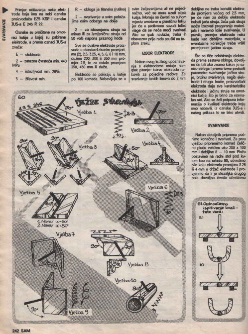

Mislim da nigde nije napisan jedan detalj o masi. Dakle masu (klešta) je poželjno staviti što bliže mestu varenja. Takođe je potrebno malo razmrdati klešta kako bi zubi iste došli do golog metala radi bolje kontaktne površine.
Kad smo kod toga....mesto vara isto je potrebno očistiti do metala jer će se luk očas posla pojaviti.
Nameštanje elektrode...pod uglom. Dakle može se staviti u klešta pa malo savizi elektroda u korenu zbog lakše manipulacije.
Kljuckanje elektrode raditi kao kad palite šibicu ako razumete šta pričam. Kljucneš pa mrdneš u stranu elektrodu.
Evo skica o čemuje tenzor pričao.
Za praksu je najbolje uzeti deblju ploču i vući elektrodu kako bi se stekla početna rutina. Tako ćete steći osećaj za trošenje elektrode, tj koliko morate da gurate ruku prema mestu varenja usled trošenja elektrode. Isto tako videćete kakav ste var napravili. Postoje i tipovi varova, npr u obliku polumeseca...
EDIT: Udaljenost elektrode od površine treba da bude otprilike za poprečni presek elektrode. Elektroda 2.5 dakle toliko udaljiti elektrodu od površine

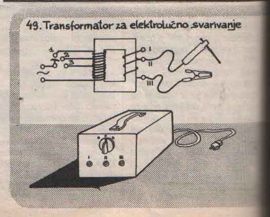

Princip rada transformatora i transformatorskih aparata za zavarivanje.
Transformator je električni uređaj koji transformiše energiju iz jednog kola u drugo posredstvom magnetne sprege, bez ikakvih pokretnih delova. Transformator se sastoji od dva (ili više) spregnuta namotaja ili jednog namotaja sa više izvoda i, u većini slučajeva, magnetnog jezgra koje koncentriše magnetni fluks. Naizmenična struja u jednom namotaju će indukovati struju u drugim namotajima.
Transformatori se koriste da spuštaju ili dižu napon, da menjaju impedansu i da obezbede električnu izolaciju između kola.
Najprostiji transformator se sastoji iz dva namotaja - primara i sekundara.
Odnos napona na primaru i sekundaru je direktno proporcionalan (srazmjeran) odnosu broja namotaja:
U1/U2=N1/N2
Gdje je:
U1 - napon na primaru
U2 - napon na sekundaru
N1 - broj namotaja na primaru
N2 - broj namotaja na sekundaru
Dok su struje na primaru i sekundaru obrnuto proporcionalne (srazmjerne) broju namotaja
I1/I2=N2/N1
I1 - struja kroz primar
I2 - struja kroz sekundar

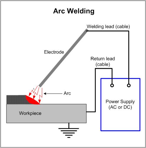

Da bi se omogucilo topljenje elektrode, kroz elektrodu mora proticati "jaka" struja (za 2,5mm elektrode 90-100A)
Da bi se stvorio elektricni luk (koji topi elektrodu) potreban je odredjen napon (sto veci, to je jaci luk), napon opasan za covjeka je 50V, zato transformator u aparatima za zavarivanje obezbjedjuje smanjenje mreznog napona (220V) na 48V u praznom hodu (kada aparat miruje, sa pocetkom procesa zavarivanja ovaj napon se smanjuje).
Koristeci gore navedene formule, sad cemo izracunati odnose struja i napona na transformatoru u aparatu za zavarivanje.
U1/U2=N1/N2
I1/I2=N2/N1
Iz ovoga sljedi > U1/U2=I2/I1
U1 je mrezni napon 220V
U2 mora biti 48V
I2 cemo uzeti da mora biti 100A, znaci da samo fali da odredimo struju I1 koju transformator "povlaci" iz mreze.
220V/48V=I2/100A
4,583=I2/100A
I2=100A/4,583
I2=21,81
Naravno ovi proracuni se odnose na idealan transformator, a u praksi se uzimaju u obzir i razni gubitci.
Kako su za razlicite debljine elektroda, a i materijala koji se zavaruje potrebne razlicite struje, mora se napraviti neka vrsta regulacije.
Dva su osnovna tipa:
1. Regulacija pomicnim jezgrom (jedan dio jezgra transformatora se pomjera i time mjenja karakteristike jezgra, proracun je malo komplikovan i mislim da bi bilo previse da se tome posvecue previse paznje ovdje)
2. Regulacija izborom broja namotaja na primaru.
Ovaj vid regulacije se izvodi tako sto se pri motanju transformatora na primaru ostave razni izvodi, pa se njihovim preklapanjem mjenja broj namotaja N1, sto dalje utice na odnos N1/N2, a samim tim i na odnose struja i napona.
I jos da se malo dotaknemo same prakticne konstrukcije.
S obzirom da kroz sekundar teku struje reda 100A, zica kojom se mota sekundar mora biti odgovarajuce debljine.
Profesionalni aparati za zavarivanje se UVIJEK motaju lakiranom bakarnom zicom, dok se za amaterske aparate sve vise upotrebljava aluminijumska zica u izolacionom plastu.
I jedan i drugi tip namotaja imaju svoje prednosti i mane:
-Prednosti bakra su: Bolji provodnik (manji pad napona, pa samim tim i manje zagrijavanje), Bolje odvodi toplotu
-Mane su mu: Veca cijena, veca masa.
-Prednosti aluminijuma su: Manja cijena, i manja masa
-Dok su mane: Vise se zagrijava, slabije odvodi toplotu (zbog plasta kojim je obavijen.

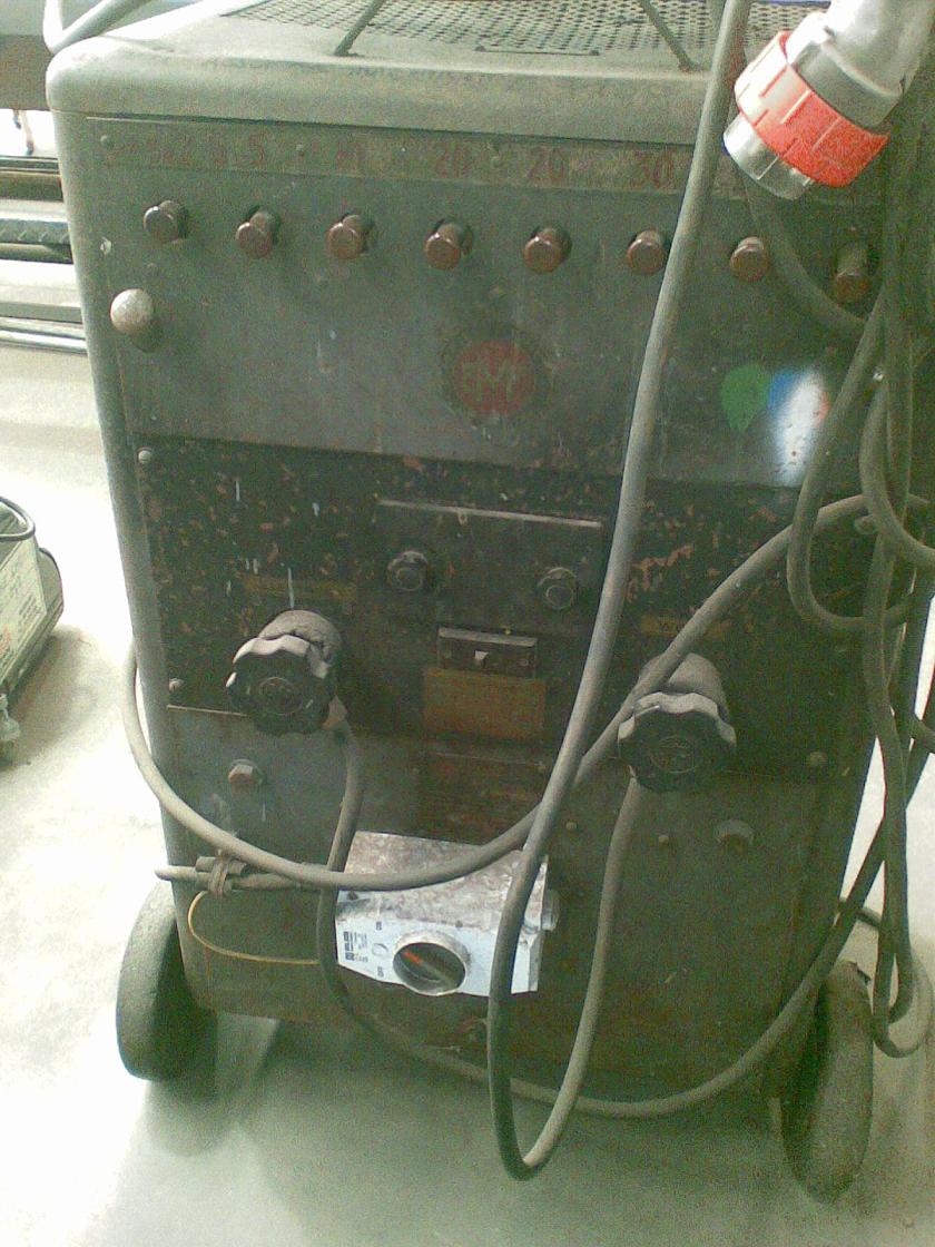

e a sad malo o aparaitima za zavarivanje
u principu svi trafo aparati rade isto ali nije bas tako
rec je o sledecem kavalitet aprata se moze procenjivati na mnogo nacina
ali najbitniji podatak kod svakog aparata je intermitenca .
za sada samo toliko o aparatima i kvalitetu .
kako nastelovati aparat za odredjenu radnju
prvo aparati imaju dva nacina stelovanje amperaze .jedna je putem prekidaca gde imate 3-4 pozicije na odredjenoj amperazi ili imate jedan veci reostat koji okrecete na pozicije min-max
druga je pomeranjem rucice na aparatu vi prakticno pomerate telo trafoa unutar aparata ,a na skali na aparatu pratite skalu sa amperazom
koji je bolji od ova dva stelovanja je uvek predmet diskusije .
za svakog ssm-a ce biti dovoljan bilo koji aparat koji ima max snagu oko 140 A
e sada kao sto sam vec objasnjavao aparat zavarivanja postavite na 90-100 A.
