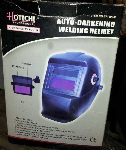

A gdje ima tih maski koje preporucate da mogu kupit.Mozda mi mozete dati neki link.
Mon, 18/11/2013 - 21:04
Maska
majstorli
majstorli's picture
Registrovan dana: 31/10/2013

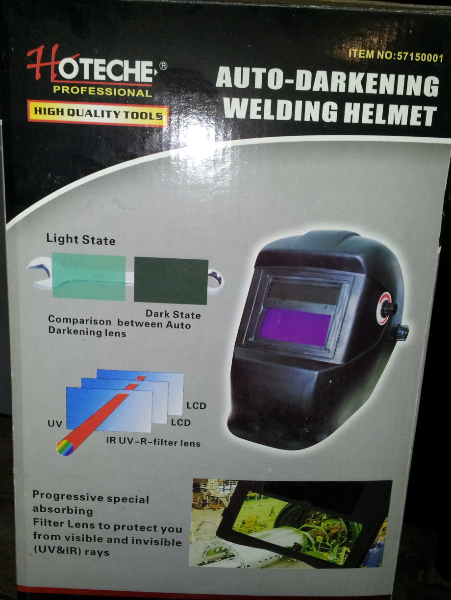

Evo koja maska je u pitanju.Ne valja za tig zavare.Majku kinesku.
