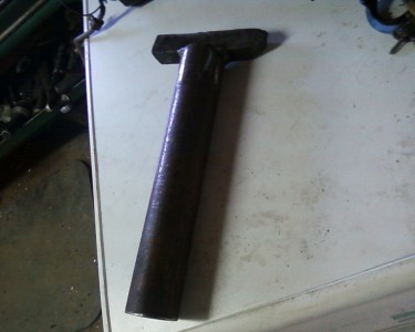

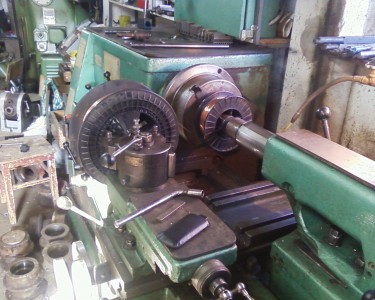

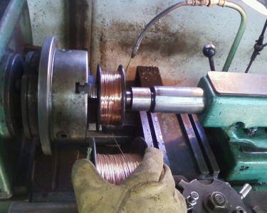

Evo Marko,alat je prost.Parce cevi6/4" zavareno na drsku strugarskog noza.Mali kotur stegnuti u amerikaner a veliki navuci na tu cev koja se stegne u drzac noza na suport.POvezati zicu i ukljuciti 200-300 obrtaja.Levu ruku drzati pripravnu na kvacilu a desnom(u rukavici)lagano kociti injerciju velikog kotura i pomerati ga po cevi levo -desno po potrebi kao sto radi ribolovacka masinica.Ide relativno brzo,pozdrav!
