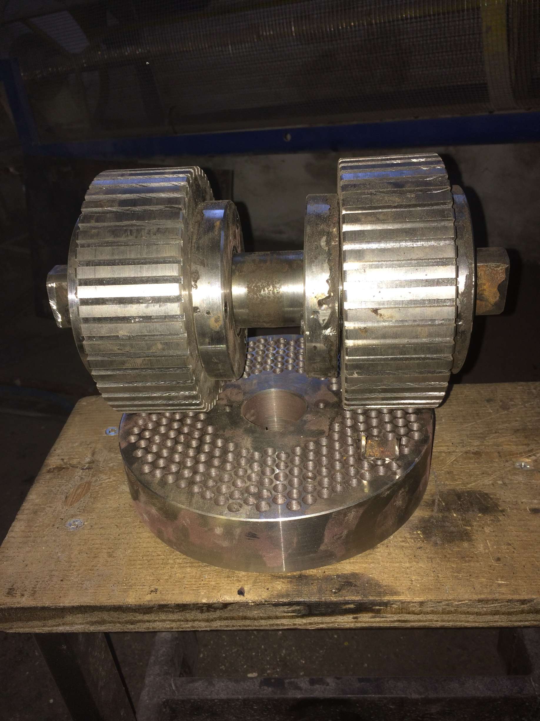

Evo malo vremena se naslo pa sam napravio novu matricu i rolere . uzeo nove lezajeve pa da servisiram masinu i pustim u pogon. A u medjuvremenu sam pravio rezervoar sa dozerom za pelet i ugradio elektroniku pa ce biti proba gorionika za dan dva.
