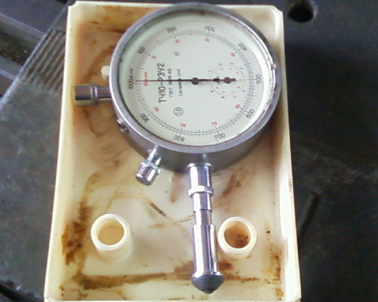

Posedujem jedan zanimljiv mehanički obrtomer "zdeljan v SSSR",već sam stavljao sliku negde na forumu...

Interesantan je ovaj moj obrtomer :hh Ja sam ga dobio na poklon od "majstora" kome je godinama stajao u fioci a nije znao za šta služi(mada mu je bio potrebniji nego meni :hh) .Jednostavan je za rukovanje;prisloni se gumenim vrhom u gnezdo osovine i za par sekundi kazaljka se zaustavi i izmeri tačan broj obrtaja.
