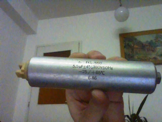

prvo da se izvinim sto sam
Trofrtaljac
Trofrtaljac's picture
Registrovan dana: 28/08/2013
prvo da se izvinim sto sam digao paniku oko treptanja koje se na kraju ispostavilo da je zbog loseg kvaliteta neonske cevi ili zbog dotrajalosti (mada me cudi da je dotrajala za kratak period) elem, jutros sam zamenio cevi izmedju klasicne i elektronske neonke kao sto sam rekao u prethodnjem postu i sada ova klasicna nakon sto se ugreje za par minuta ona prestaje sa treptanjem (jutros sam je nedovoljno dugo drzao upaljenu pa nisam primetio prestanak talasa), isto kao sto je gile objasnio da rade njegove neonke, mnogo bolje i jace sveti sad ova nego prethodna, dok ta koja je sada na elektronskoj sveti jadno, slabije za razliku od ove, cak se vidi neka bledo ljubicasta nijansa u svetlosti, ali sto je bitno ne trepce vise nista, sve je doslo na svoje. za sada necu petljati oko povezivanju da vidim dokle ce ovako. evo i sliku kondenzatora kao sto sam obecao

Колико ми се чини, по неком
Колико ми се чини, по неком сећању, кондензатор би требао бити у редној вези у споју где су две неонке и на тај начин се помера тачка паљења и повећава фреквенција па то онда буде мања сметња за очи. Но, немојте држати здраво за готово то што сам написао, јер давно сам се бавио проблемима неонки. Данашњи електронски склопови решавају проблем треперења у односу на старије системе са пригушницом. Имао сам намеру да укажем на могуће решење и правац размишљања, е сад колко сам помогао не знам.

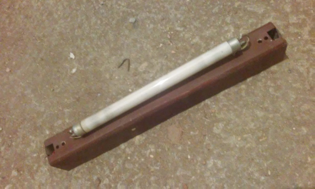

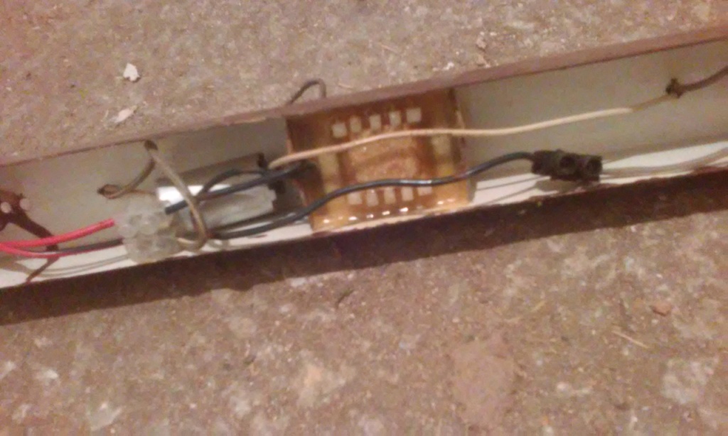

Thu, 24/10/2019 - 19:43
dali neko moze da mi kaze na
#31
Trofrtaljac
dali neko moze da mi kaze na koji napon radi ova neonka sa slike? duzine cevi je jedna peda, a imam jos jednu koja je upola manje duza od ove, slicne su kao one iznad vratima koje se pale prilikom nestanka struje. vidi se da je neko povezao klasicno kako se inace neonka povezuje, ali ne znam dali su za 230 V. na sijalicama a i na onim prigusnicama nema nikakvu oznaku, natpis, specifikacije, nista, samo su starteri manje snage a ne kao ovi klasicni. i prigusnice kao da su ulivene u ovim kutijama, ne vade se
