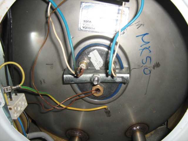

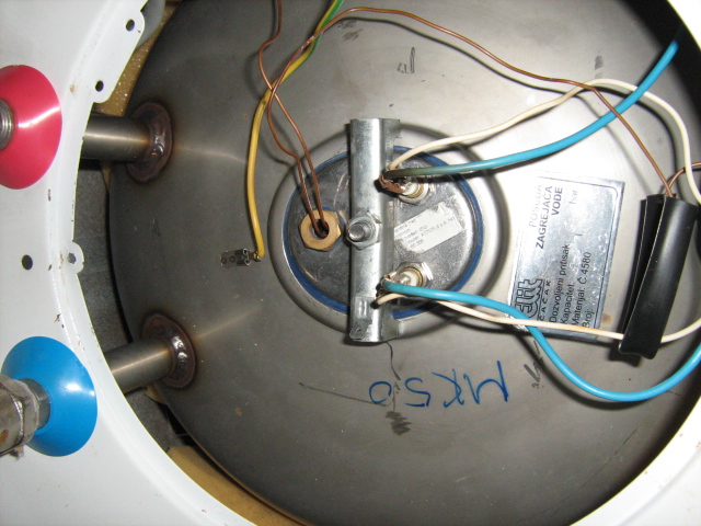

Pozdrav svima,
Interesuje me kako da ispustim vodu na ovom bojleru radi ciscenja grejaca .Nisam imao iskustva sa ovim bojlerom do sada...U pitanju je Magnohrom .Prilazem i par slika radi voljeg uvida.
Hvala unapred na odgovorima.

dakle ovo je najobičniji bojler, doduše sa inox kazanom.
1. isključi prekidač za bojler
2. odvij osigurač za bojler
3. proveri da li ipak nema struje (glinericom ili unimerom)
4. zarvrni dovodni ventil za bojler ili ako ga nema posebno onda zatvori glavni za celo kupatilo
5. otvori slavinu za vruću vodu i ostavi je otvorenom
6. odvrni "kapicu" na sigurnosnom ventilu
7. s' obzirom da će to jako sporo da ide, skini nepovratni ventil i sačekaj da izađe voda. u ovoj operaciji pomaže neko meko crevo koje se natakne na cev.
8. skini buksne sa grejača ali da ih ne bi pomešao poveži ih npr izolir trakom
9. izvuci sonde termostata. (nežno, to nisu žice nego tanke bakarne cevčice, ako ih prekineš posle nema nastavljanja)
10. odvij navrtku na flanšni i skini pločicu za pritezanje.
11. gurni ka unutra grejač (podrazumeva se da je dole kada a ako ne onda poturi neku vanglu jer će izaći nekoliko litara vode)
12. zaokreni grejač na stranu da bi ga izvukao.
13. prvo rukom a onda crevom isperi kamenac iz unutrašnjosti.
14. grejač nemoj tretirati previše agresivno jer ume da bude prilično nežan a ne bi škodilo i da ga zameniš ako loše tj nagrizeno izgleda.
14. sklapaj obrnutim redom s tim da treba da zameniš elipsastu gumu ispod flanšne a ne škodi i da je namažeš kalijumovim sapunom pre vraćanja.
15. kad sve vratiš na mesto otvori slavinu za toplu vodu, pa onda otvori glavni ventil i sačekaj dok voda ne poteče na slavinu
16. tek nakon toga možeš da vratiš osigurač i uključiš bojler
ako ti ovaj opis nije jasan pozovi nekoga ko je to već radio
pozdrav i nadam se da je ovo pisanije nekome bilo od koristi
Skolski napisano svaka cast
Jedino bih dodao
14 a ) Proveriti sediste na kazanu to je ono mesto gde dolazi elipsasta guma , pa ako ima neravnina ili natalozen prljavstine to pazljivo ocistiti
dalje sve po rotoksu
