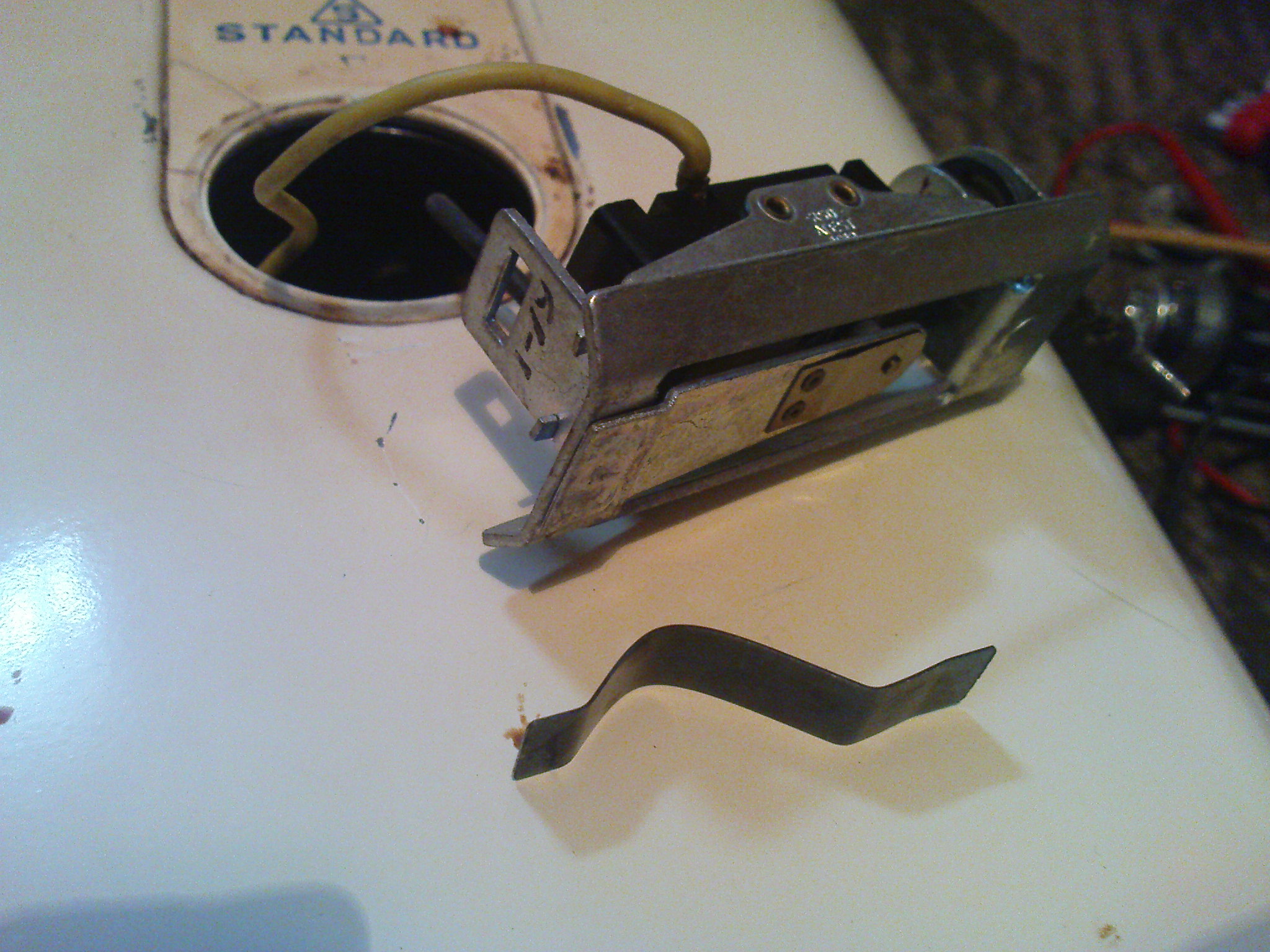

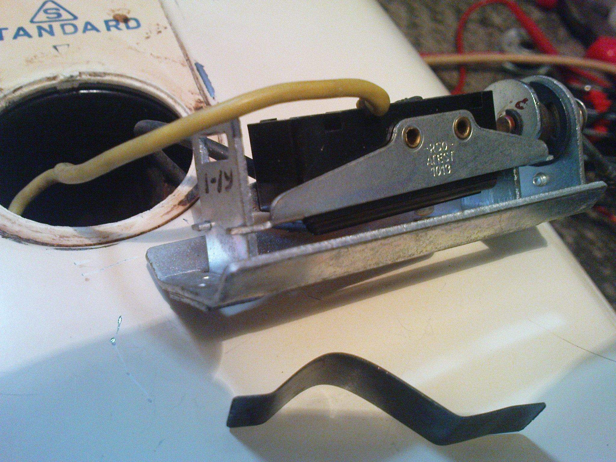

Da li neko zna kakko se namesta termostat na ovom bojleru? Termostat treba nekako da se zaglavi pomocu lima koji se vidi na slici.

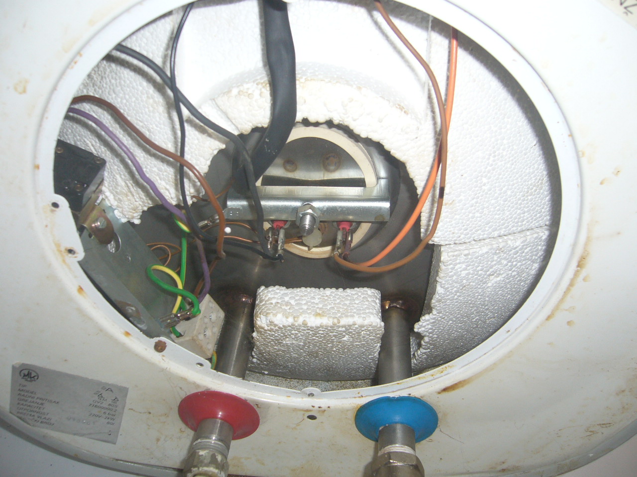

Ja danas cistio kamenac na ovom bojleru. Iskljucio vodu, ispustio vrucu, skidao sam crevo za hladnu, skidao grejac itd, malo sam imao problem da odlepim grejac od kazana, nakon skidanja matice, ali sve nekako zavrsih. Zice sam slikao digitalnim, ako zaboravim, da pogledam na sliku gde je koja bila, mada nije trebalo, nego naviko sam da uvek uslikam to sto prvi put radim. E sad imao sam problem sa ispusnim ventilom, kad sam sve namontirao kaplje iako sam "odzracio" otvorivsi vrucu vodu na slavini. I ja sta cu kako cu, ukljucim osigurac, bojler itd, i rekoh da ostavim do ujutru neka kaplje, medjutim, sad je prestao, sam od sebe posle 2 sata.. Sta je problem, i da li se to nekom desavalo? Sta ga je zatvorilo?

То није испусни него је сигурносни вентил. Ја га обавезно мењам код таквих интервенција на бојлеру. Он јако мало кошта у односу на то колики проблем може да направи ако је неисправан. За неколико стотина динара, колико кошта нећу ни да проверавам у каквом је стању. После неколико година рада, каменца и које чега у води зрео је за замену.

Znaci trebalo bi da se promeni.. cudno mi je zasto je sam stao.. pa da sigurnosni.. ispusni je u sahti Smile Sigurnosni i onaj "jednosmerni" u jednom Smile Znaci trebalo bi ga zameniti.. ok. nije problem. Sta jos htedoh a da.. cuo sam da sonde koje idu od 2 termostata moraju da idu odredjenim redosledom. Pa sam i to pisao.. kazu da je problem ako zamene mesta, valjda prva treba da ide ona sa termostata koji je van?

Прво треба поставити сонду од сигурносног термостата, па онда од радног јер сигурносни треба да реагује на највишу температуру на коју је подешен, а то је обично 95 степени.

Znaci dublje ide sonda od onog unutra(sigurnosni) a zatim ide sonda od radnog(onaj pricvrcen za oplatu)?
Onda sam ja kontra uradio, prvo sam gurnuo sondu od radnog pa od sigurnosnog.. tako pise svuda po netu, zato sam tako stavio..

Најтоплија је вода у горњем делу бојлера, то смо учили још у основној школи, па је логично да сонда реагује на највишу температуру.

Znam da je toplija gore zbog toga je i cevka od vruce gore.. nego nisam bio siguran koji termostat treba pre da reaguje.

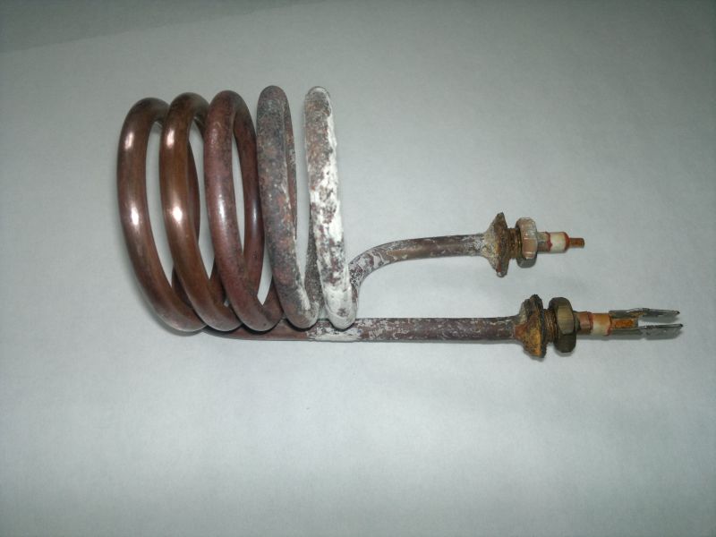

Pošto slika skoro sve govori, samo ću pojasniti da je donji (na slici levi) deo grejača prenoćio umočen u obično alkoholno sirće, a zatim samo dobro oriban grubim kuhinjskim sunđerom.
Inače, pre ove intervencije, ceo grejač je bio okovan kamencem, kao onaj prvi krug.
Rezultat je više nego ohrabrujući:

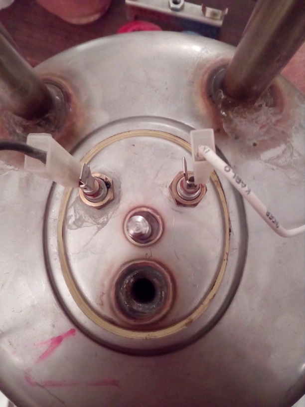

Pozdrav ljudi
JA imam problem s tim sto kad hocu da gurnem grejac unutra kod Inox DOM 10 bojlera, on nece da udjeeeeee!
Zasto??
Evo slike dokle sam stigao

*zvukoljub Hvala na odgovoru,
#53
filippomper
filippomper's picture
Registrovan dana: 05/12/2013
*zvukoljub
Hvala na odgovoru, ali ja zapravo ne mogu da demontiram stari pregoreli grejac, kao sto se vidi na slici. To je meni problem
