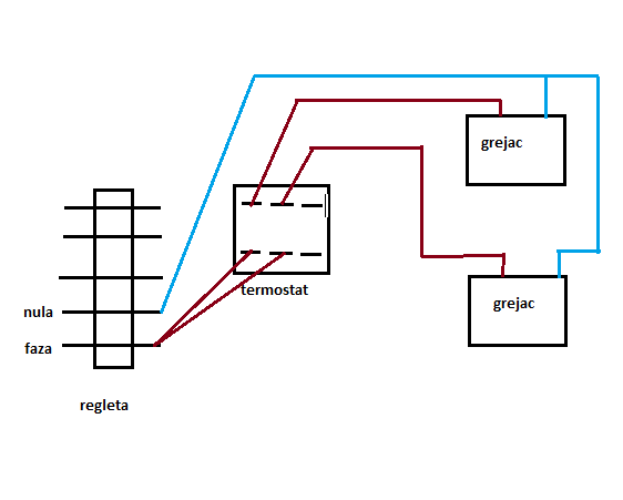

ova pec moze da ide i na trofazno i na monofazno napajanje, e sad kod monofaznog nacina povezivanja problem je u tome sto citava snaga ove peci prolazi kroz jednog kontakta, jedne zice, jedne faze a ovo je maksimalna snaga koja moze istrpeti monofazni prikljucak pa zato najstaje to grejanje koje dovodi do ostecenja kablova i kontakta. e sad ukoliko imate mogucnost prevezite je trofazno ali i da nemate trofazni prikljucak t.j. da morate da je povezete na monofaznim prikljuckom, vi povezite pec kao da je za trofazni prikljucak a to znaci da se svaki grejac napaja zasebnom zicom. idemo sad redom, za pocetak promenite tu porcelansku regletu na kojoj ide kabal, osteceni su kontakti i uvek ce praviti problem zbog loseg spoja. zatim povezite dve zice iz reglete koje idu na termostat, svaka na zasebni kontakt, pa iz termostata jedna zica ce ici ka jednom, a druga ka drugom grejacu. to su vam faze a nula ide kao zajednicka iz reglete direk ka jednom grejacu, a sa tog ide na drugom grejacu. OBAVEZNO osmirglajte kontakte do sjaja, srafove dobro pritegnite i na termostatu pored buksne, naravno i na klemama za grejace. to je to oko povezivanja grejaca da bi se rasteretili kontakti, e sad ukoliko imate trofazni prikljucak onda kod reglete dajete jednu fazu jednoj zici koja ide ka termostatu, a drugu fazu dajete drugoj zici. ukoliko mora na monofazni onda na te zice ide faza a nula kao sto sam rekao na tu jednu zicu koja ide direk na jednog grejaca a sa tog na drugog.u prilogi vam je sema za monofazno napajanje, za trofazno razdvojite samo faze kod reglete....

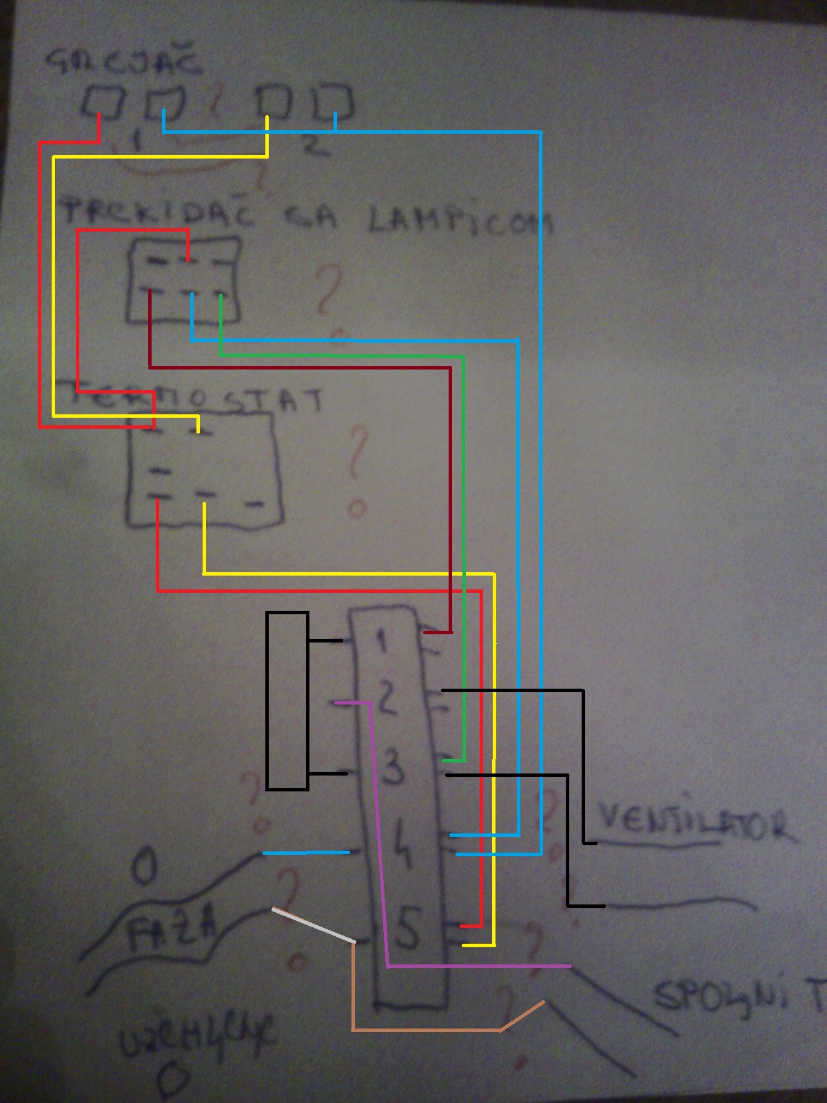

Evo sema moje peci uprosteno ako moze neko da poveze rukom pa da mi pusti sliku pec radi na monofaznu struju,da li moze neko da pomogne

Evo vam povezano rukom na vasu sliku, to je to svaka zica je razlicite boje radi boljeg raspoznavanja, ukoliko niste sigurni sta da radite ili vam je nejasno bolje da ne rizikujete i da pozovete elektricara, ja sam pokusao da vam pomognem ali ne bih da vas nosim na dusi. Srecno i javite sta ste uradili
