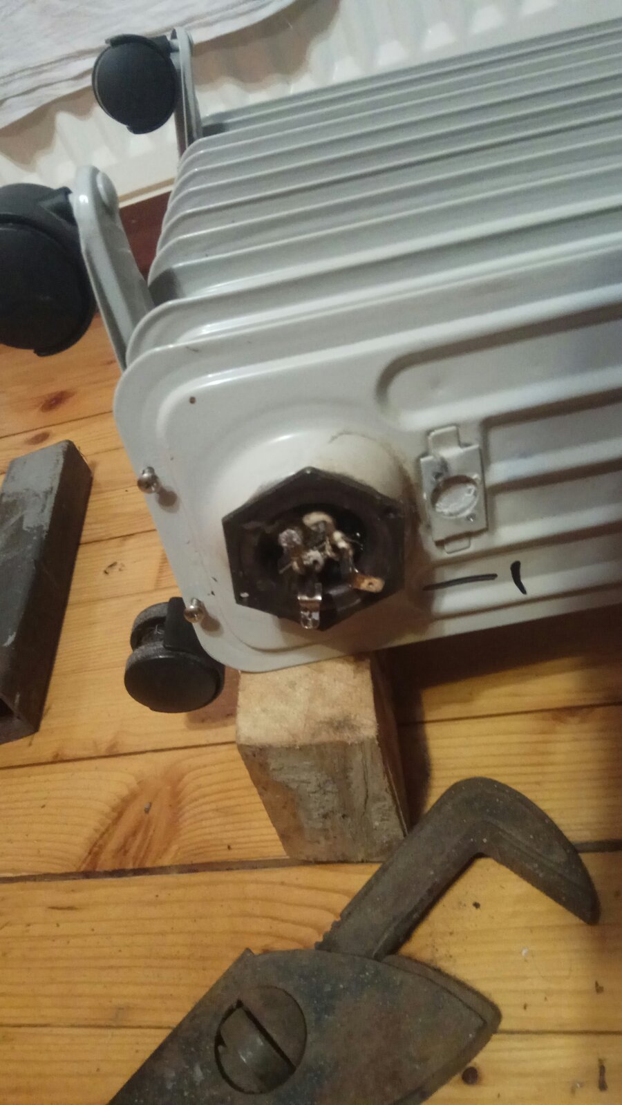

Javljam se nakon par dana. Grijaci su neispravni, treba da ih zamijenim. Glava u koju su utaknuti grijaci je sestougaona oko 6cm (nemam subler). Pokusavao sam da odvrnem, pozajmio neke rorcange, ali nema sanse. Lupao cekicem po rorcangama da otpusti ali nema sanse. Cak sam i neku kracu cijev od 30ak cm nasao da produzim rorcange, ali opet nista. Nevjerovatno kako je zapeklo. Nemam ideju kako ovo da odvrnem.

Jako tesko se odvrcu, u vecini slucajeva. desava se cak i da se otkine vijenac oko grijaca, a oni da ostanu unutra. Probaj nekim brenerom zagrijati dobro to leziste grijaca, mozda malo popusti, ali opet trebace kljuc i malo srece da ne otkine vijenac. Rocangle nisu dobro rjesenje jer malom povrsinom zahvataju vijenac pa se lako desava da otkinu ili pokrive dijelove vijenca
