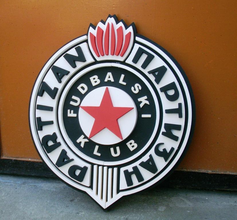

velicina 50 cm debljina 9 cm

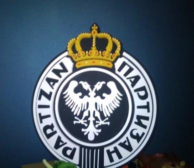

Za ovo od mene mozes da trazis koliko xoces novca,koliko trazis za ovo ne kazi mi da nije na prodaju umrecu od bola,za Partizan navijam od kad znam za sebe
mikkky
mikkky's picture
Registrovan dana: 22/12/2007
može i ovaj sa dvoglavim orlom, meni je lepši

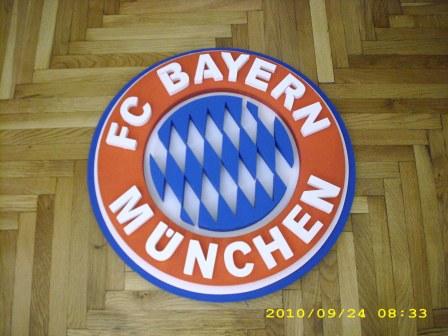

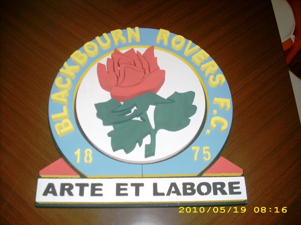

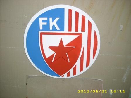

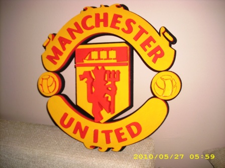

evoj još par grbova koje sam uradio, nisam sve slikao, uradio sam još i JUVENTUSOV, VALENSIJIN, INTER MILAN, ATLETIKO MADRID,

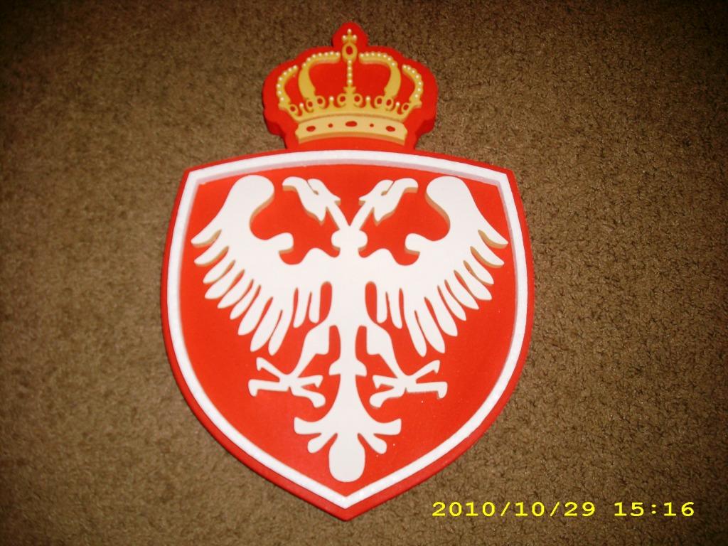

vo i grba srbije stilizovani nemanjićki dvoglavi orao

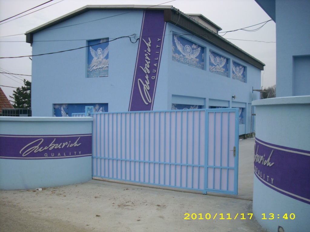

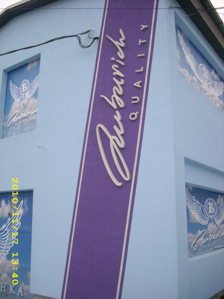

mikkky
mikkky's picture

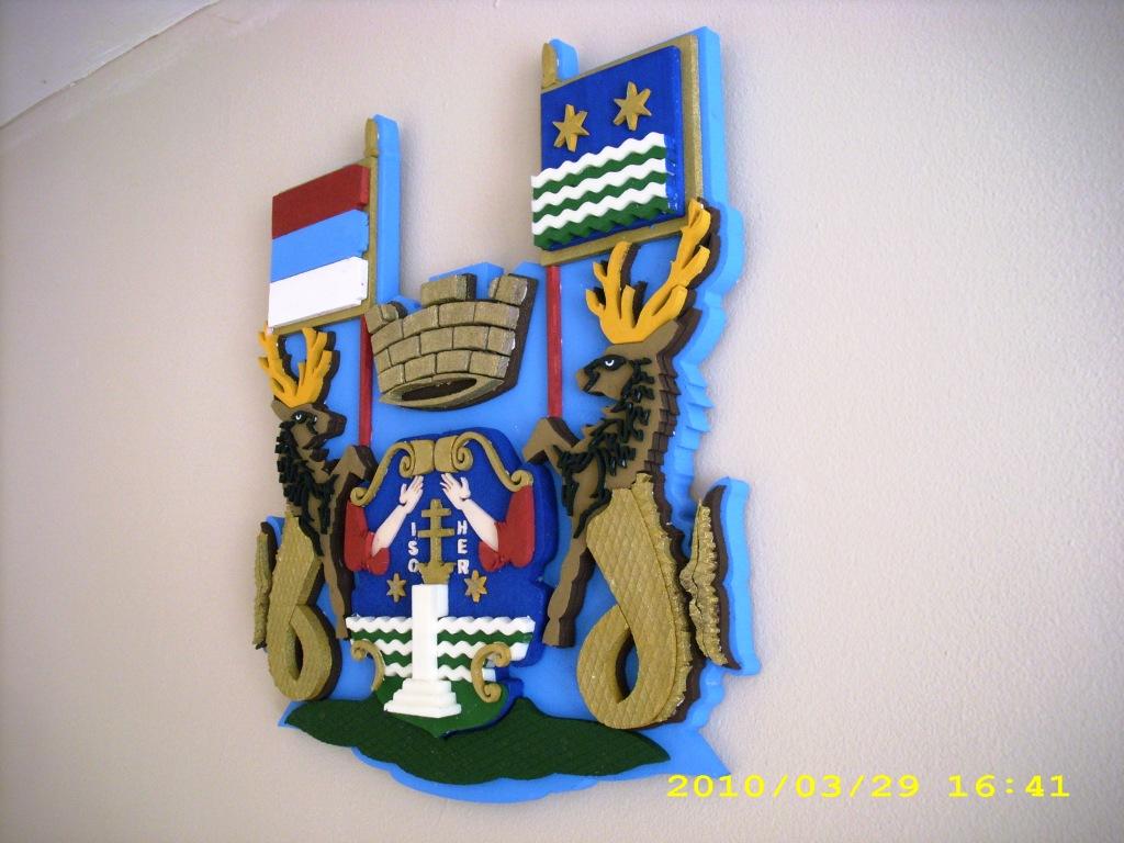

Bojkovčanka,
stirodur 3m dužine i 5cm debljine
i stirodur 2m dužine i 1 cm debljine

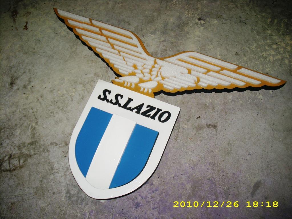

grb lacia

Ау комшија како ти на овом задњем грбу Србије орлушина к'о са Швапског грба!
Много си га ружног направио! Дај му мало козметике- мало га ухрани и очешљај.
lepo čovek napisao koji orao pročitaj prvo pa onda kritikuj
Jasta pero
А и Лугер П08
djsloba10
djsloba10's picture
Registrovan dana: 05/01/2011
Уметнике никад нисам критиковао! Нисам компетентан :nono
Е сад што волим да предложим :oops:
