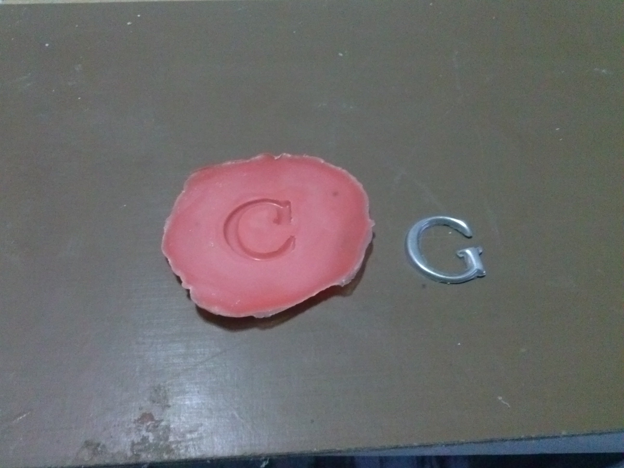

Evo prilazem sliku slovo sam za sada uradio jedno posebno za probu ali bih poredjao da nekoliko slova da stanu u jedan kalup ..inace slova su 2x2 santimetra debela 2,5 mm Otisak je uzet u latex gumi sad planiram da uradim sa voskom onda izvadim vosak i uradim u gipsu kalup.Zato sam pitao sta sve moze osim voska i jos neka ideja ,savet
Čekaj, tebi treba ovako zasebno malo slovo, solo varijanta?
Moraćeš koristiti tvrde zubarske gipseve za krajnji kalup koji se nosi na livenje, ovo je baš tanko.
da ovakva slova bas kao na slici . solo varijanta
uh to je bas sitno ,ja da ga radim uradio bih sa gipsom,prvo u gumu ulio meki kakuparski gips pa onda uradio kalup sa zubarskim ili jos bolje sa visoko potisnim kaluparskim.
samo neznam kako ces izvaditi vosak iz gume da ti se ne deformise?
