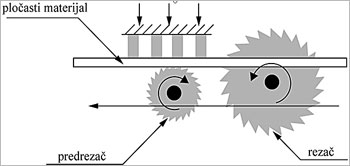

Tema je bajata ali uveka aktuelna.Možda je neko opisao, nisam čitao sve postove ali mogu opisati kako to radim kod kuće.Na cirkular stavim najkvalitetniju vidija testeru koju imam 75 zuba.Pošto se sečenje u originalnoj vatijanti radi sa 2 testere istovremeno (pred rezač i rezač) u jenom prolazu to imitiram kod kuće samo u dva prolaza.Znači pošto je debljina ploče 18 mm recimo , dubinu reza naštelujem na 10mm i prođem jednom zatim okrenem komad u sa kontra strane po istom rezu prođem i sa druge strane .Komad bude ako je testera kvalitetna kao iz radnje.Ako je tabla velika onda prvo u grubo isečem komade bilo kojom teterom a posle finiš doterujem kako sam opisao.Mukotrpno i uvek to izbegvam ali kad imam neke manje komade kod kuće i želim da ih iskoristim ovo je odlično rešenje.Provereno više puta.

Evo malo i ilustacija. Ono što oni rade u "cugu " mi kod kuće to isto iz dva puta.

Не разумем чему све те муке
Не разумем чему све те муке кад данас већина продавница сече материјал по мери и то бесплатно. Рез са предрезачем и рез са кућном варинатом може да буде али не мора да значи, што би се реко.

Recimo naručiš da ti se iseče po meri neki komad univera za vitrinu i pošto moraš da kupiš celu širinu table pa ti recimo ostane jedan lep komad koji dobiješ nazad.Odlučiš posle nekog vremena da bi taj komad mogao da upotrebiš za neku recimo policu ali oni tamo gde si kupio neće da prime komad nazad da ga iseku na meru , e ova varijanta je samo za takve slučejeve u svm drugim varijantama naravno da se ne isplati i niko normalan neće seći kod kuće celu tablu.Ova varijanta je samo "Da se ne baci"
