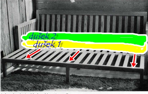

odradiš krevet u krevetu nešto kao na slici ali ga preraditi da izgleda za dnevni boravak dodati naslone sa strane i tri velika jastuka za naslon
a točkove za donji ostrugati od plastike da budu širi da ne deru pod ili tepih radio sam nešto u tom fazonu al nemam sliku

ma jeste čak je i praktičniji ima više mogućnosti hmmmmmmmmm
nego onaj klasičan
i ako u obzir uzmemo vreme trajanja ???? sasvim zadovoljava kriterijume koji čoveku trebaju za mali stan

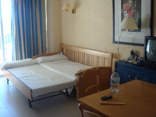

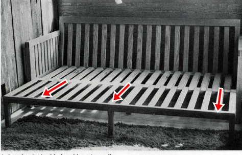

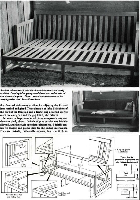

a može i ovako

peradetlic wrote:
a može i ovako
Pero, ovo mi izgleda OK. Da li imaš još slika/detalja u vezi unutrašnje konstrukcije i kako izgleda kad se sklopi. Gde idu dušeci? Da li može bez uznožja, pa da sedeći deo ide "u L"?

ovo nije lose...daj da vidimo kako se sklapa...

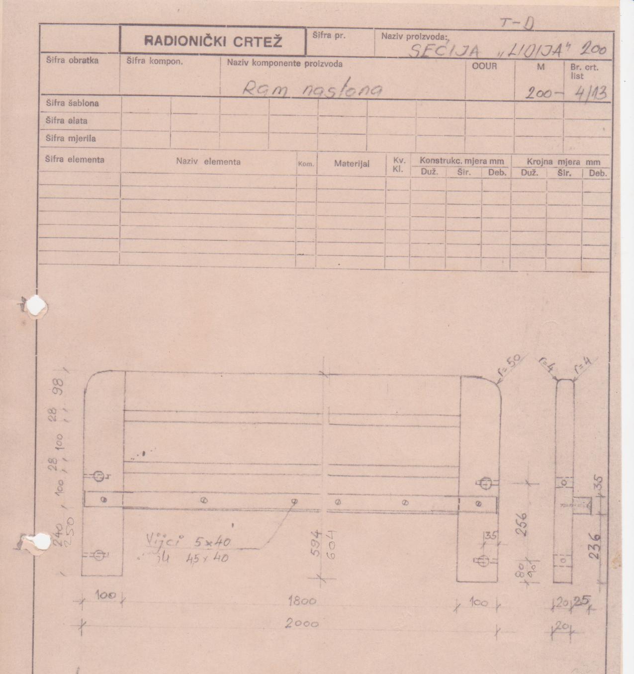

Ako ste zainteresovani mogu vam skenirati komplet radioničke crteže ovog kreveta, koji se nekad radila naša drvna industrija i izvozila?

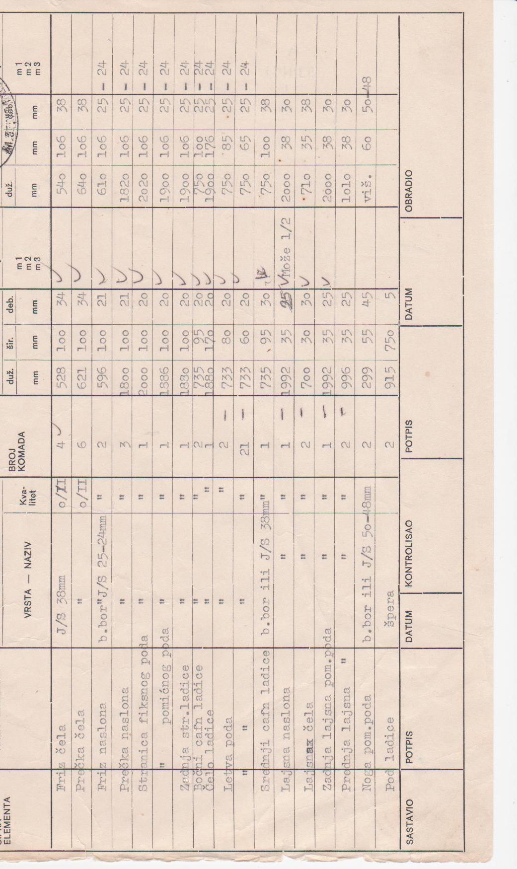

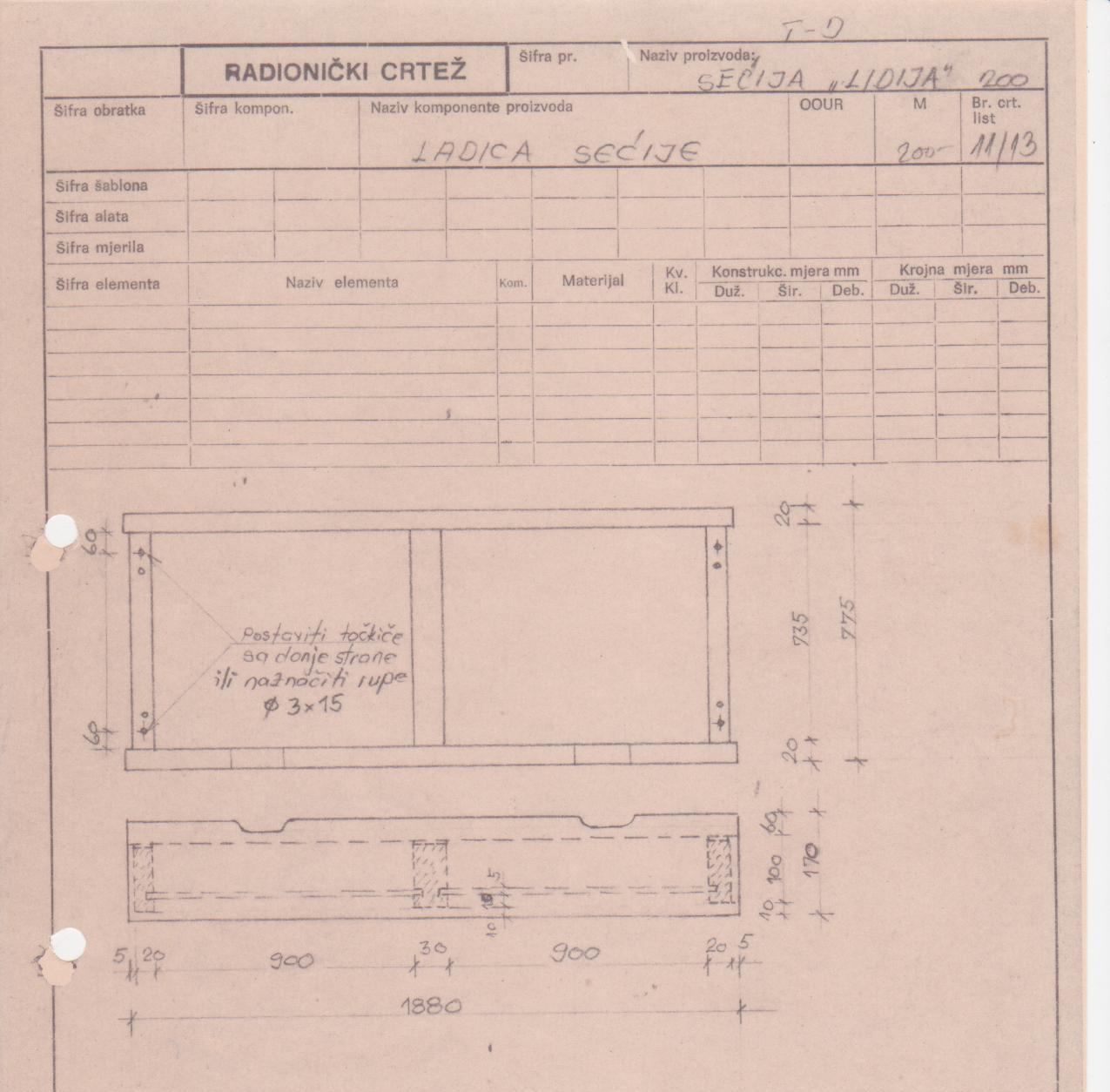

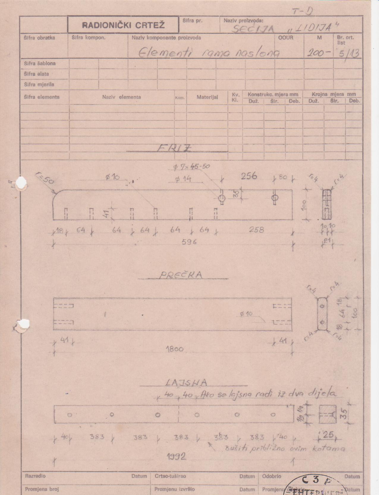

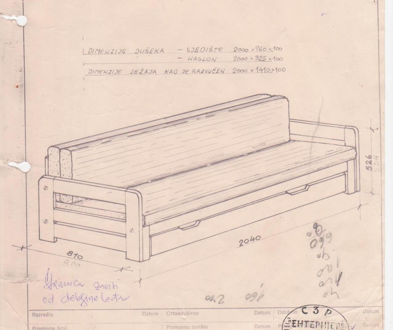

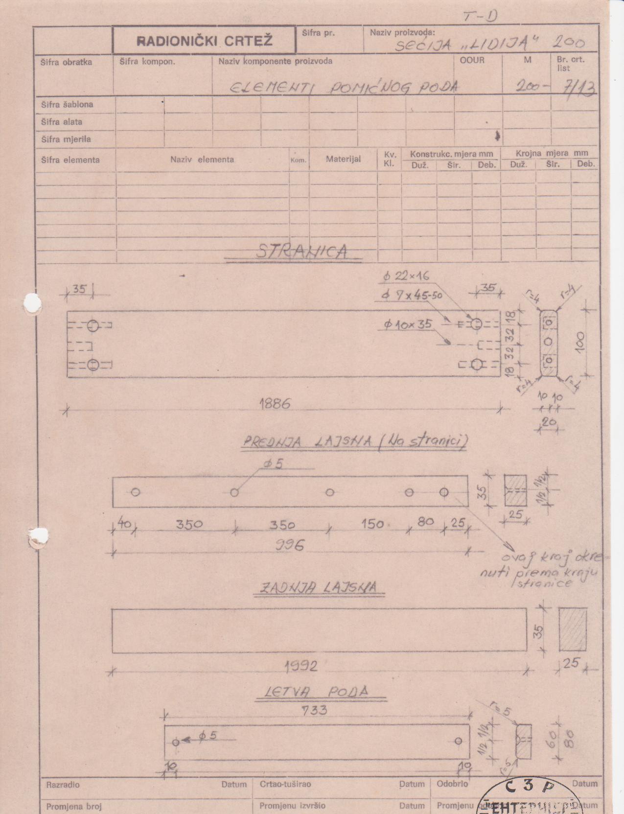

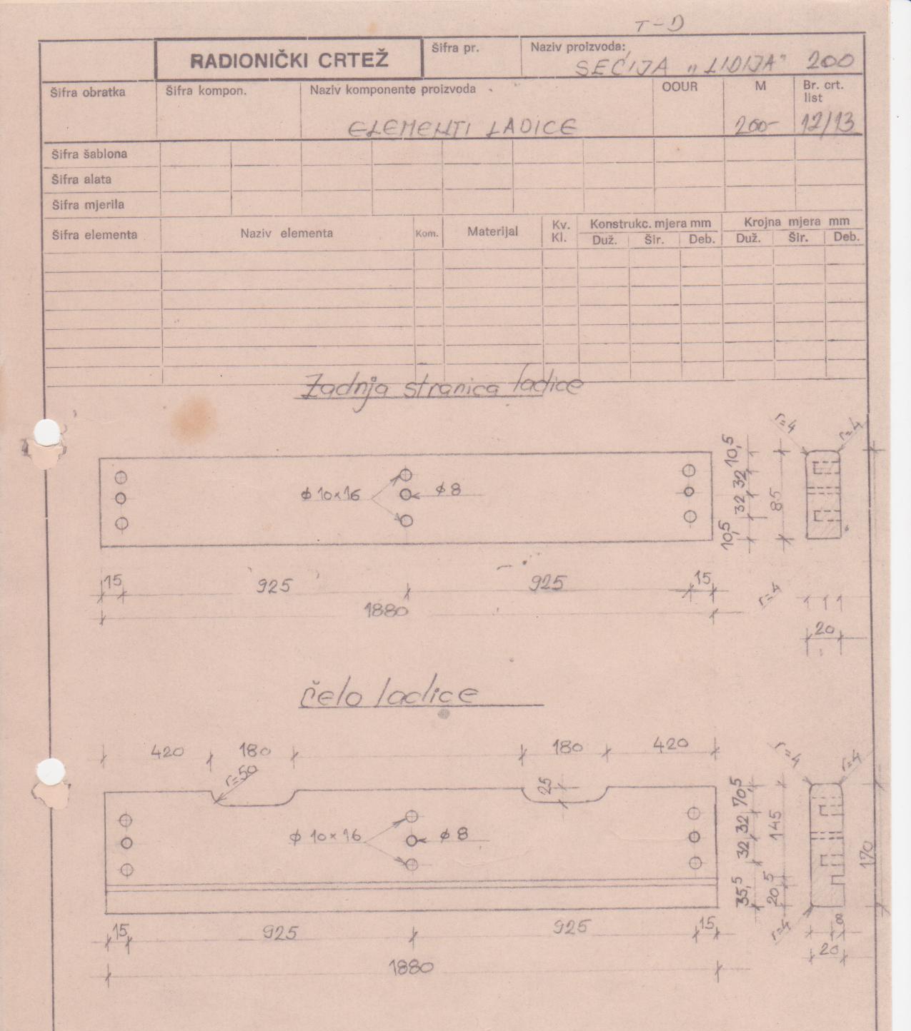

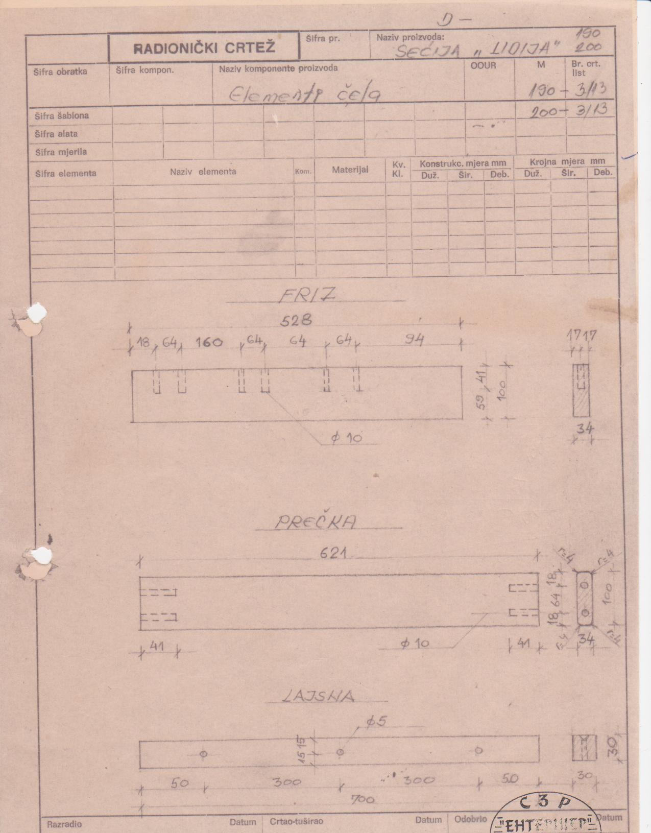

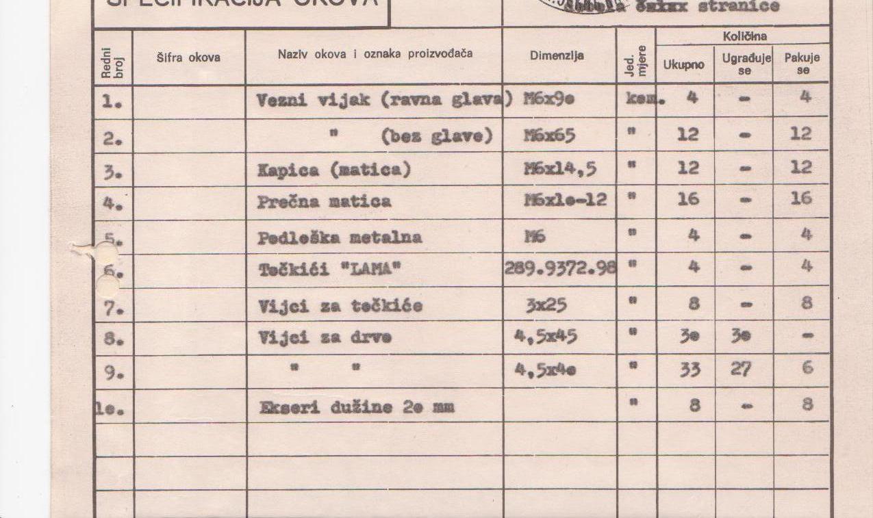

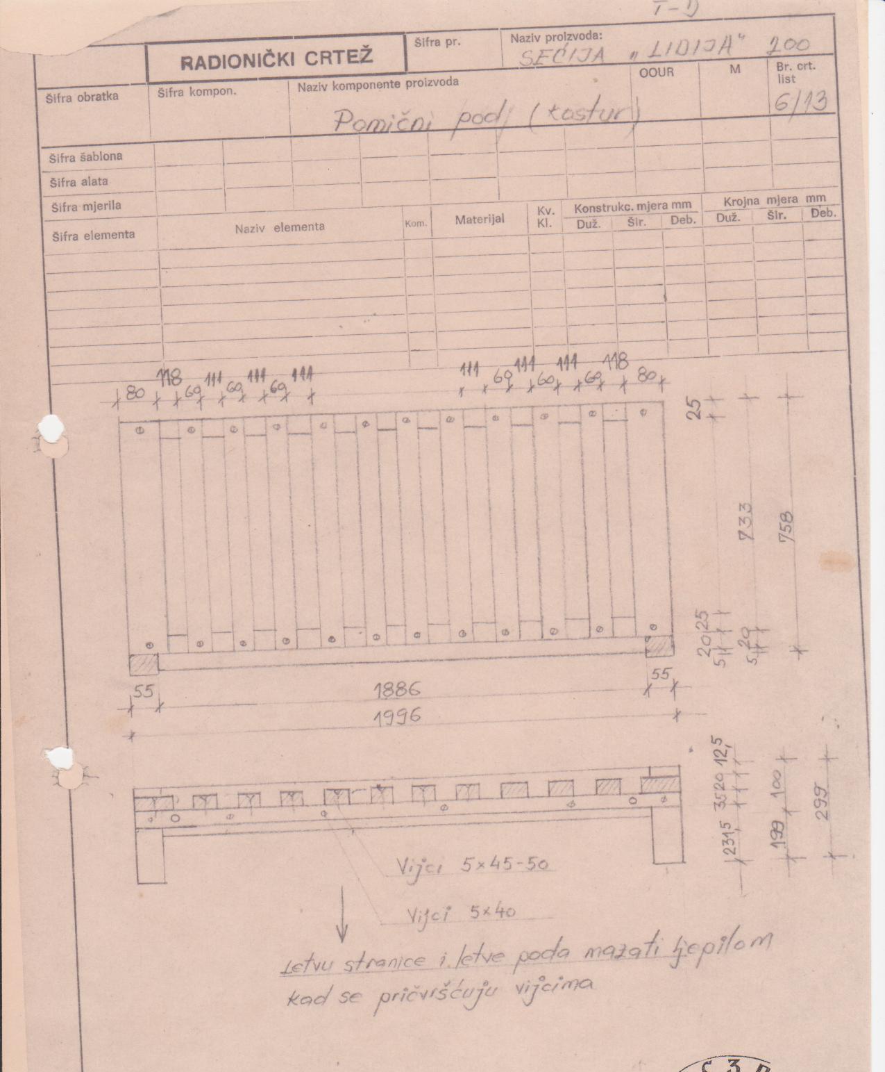

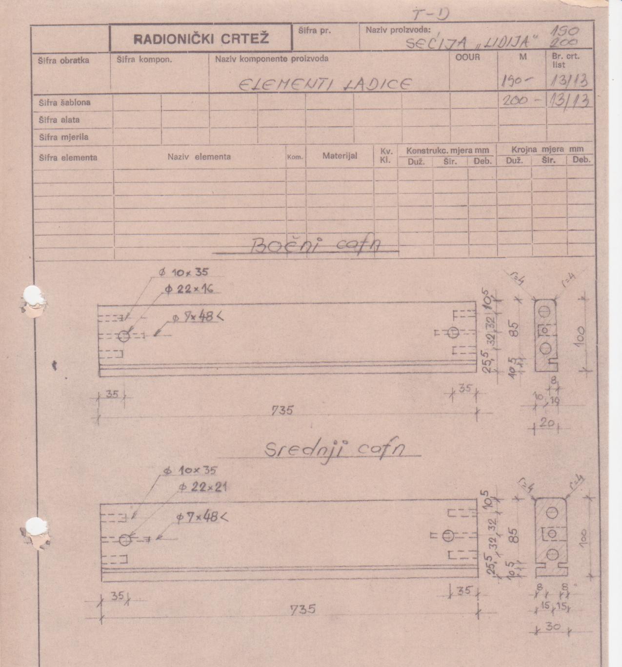

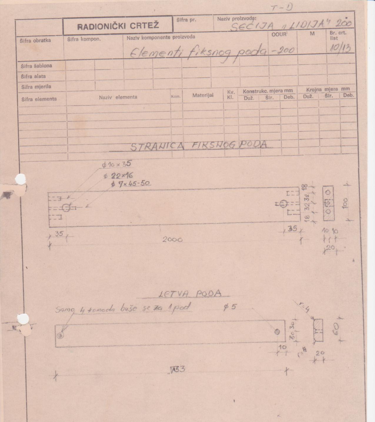

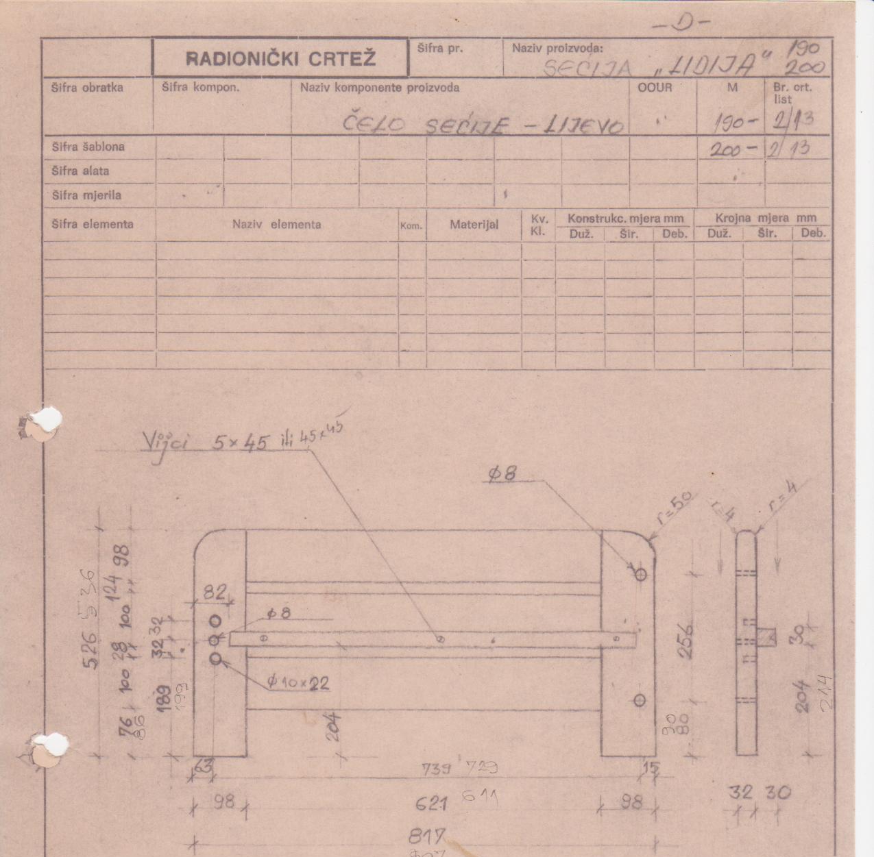

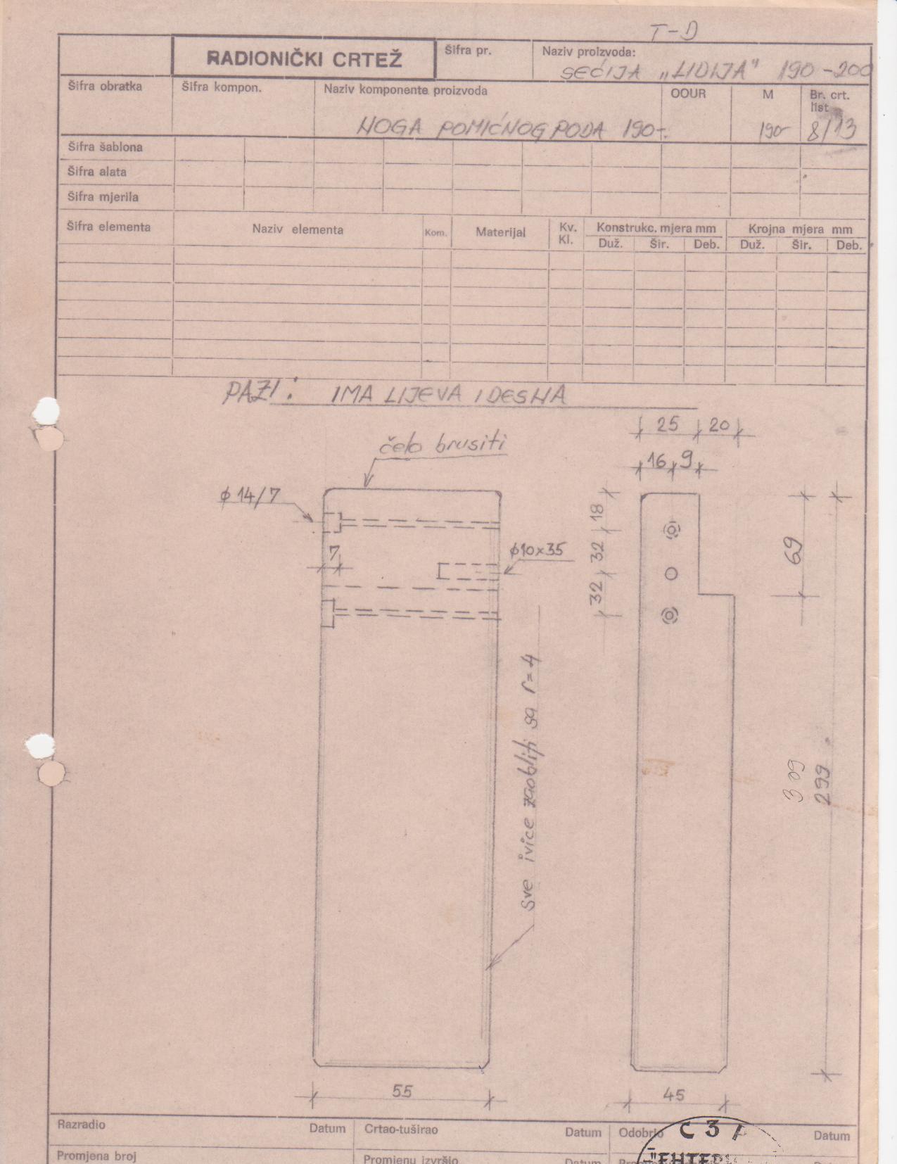

Za kašnjenje izvinjavam se, obaveze! Nisam ni znao da pdf nije dopušten.
evo u jpg, ako se šta bude vidjelo
Sijedi
Sijedi's picture
Registrovan dana: 06/03/2010
Prva slika nije moja. Neka greška.
Sad ide samo ona.
Ima još crteža, šaljem kasnije

Sjedi daj predhodne slike 10;11;12;13;14 povecaj nemogu da se procitaju crtezi pozdrav Radenko
Sijedi
Sijedi's picture
Možda je sad bolje
radenko
radenko's picture
Registrovan dana: 19/03/2009
odlicno hvala i veliki pozdrav Radenko

Pozdrav svima! Evo mog prvog posta na ovom vašem šarolikom forumu koji sam u više navrata samo posećivao i iz prikrajka posmatrao... ipak, ova varijanta sa krevetom-sofom samcem koji se rasklapa u bračni krevet me je baš zaintrigirala, jerbo možda se i ja jedared tako rasklopim... :huh Laughing out loud
Elem, ja nikako ne umem da skapiram kako baš ovaj krevet funkcioniše, tj. nikako da nađem vezu između one fotografije i ovih detaljnih planova za konstrukciju. Ako neko ume, bio bih mu/joj zahvalan da mi objasni kako se izvlači/rasklapa ovaj drugi deo i gde se tu nalazi dovaj drugi dušek kada je sklopljen?

nemam drugu sliku ova je iz 70-ih
ali princip je isti danas se to da odraditi na isti fazon samo stranice i pozadina modernije
