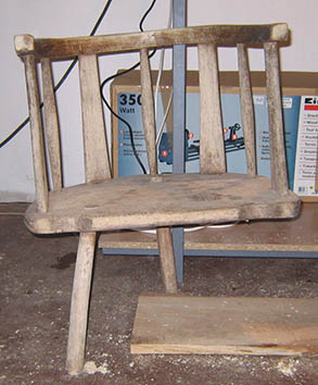

Ovo je moja druga restauracija. Prvu restauraciju smo uradili ja i supruga na stochicu na kom je ona napravila mozaik. U medjuvremenu sam kupio Enhelov strug za drvo a ona je otela komshiji stolicu koja je bila na putu za kontejner.
Stanje stolice se vidi, hvale joj dve noge, a sedishte je bilo napuklo izmedju prednje dve noge. Postojece noge su lako izashle ali je deo koji je ostao na mestu nedostajuce noge pruzao otpor. Izbushio sam ga burgijom, bio je slepljen, ali kako je parche drveta izashlo tako je i deo sedista otpao po vec postojecoj pukotini.
Moja supruga ziva ne da stolicu a i meni je izazov dovesti je u upotrebno stanje.
Krenuo sam od nogu, jer mi je to u ovom trenutku bilo logichno Laughing out loud , sutra je dochek nove godine, a ja jedva chekam da isprobam strug, pa eto brzina i zelja za isprobavanje struga je uchinila da krenem od nogu Laughing out loud .

slika 1 - sedishte stolice je puklo i otpalo

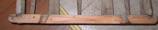

Prechke koje idu od rukohvata prema sedishtu su veoma razlabavljene, da li da ih skinem pa opet uglavim ili neki drugi metod postoji, recimo samo usipanje lepka ili slichno???

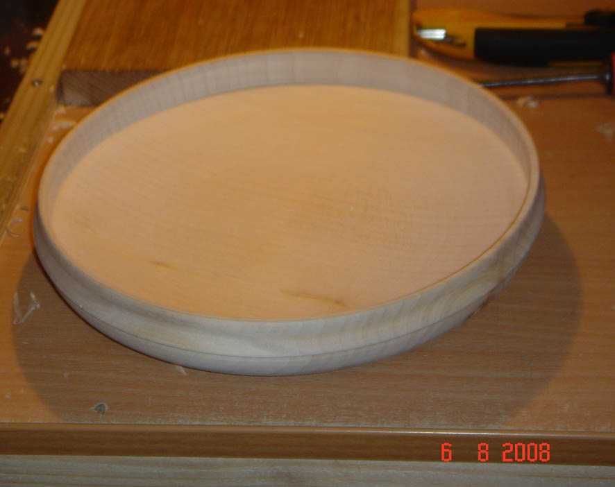

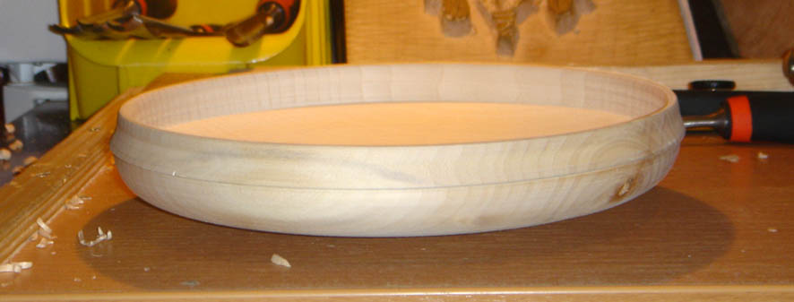

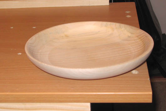

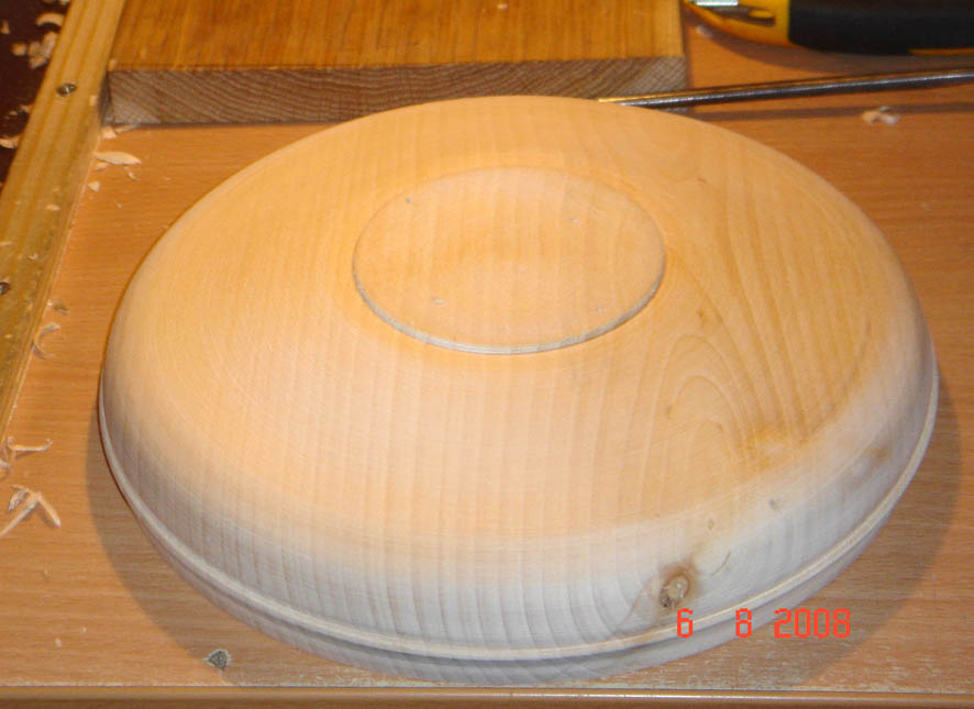

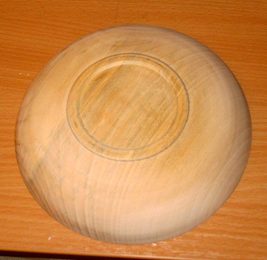

Moj prvi rad na strugu:
Chinija, lipa, R= 18.5cm, D = 4cm
Sledi "bojanje".

Vidim da se polako upućuješ u tajne tokarenja , činija je lepo ispala (bočno tokarenje ) . A što se tiče hladnoće što ne probaš sa kuvanim vinom :hh :hh :hh :hh .

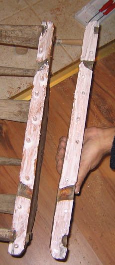

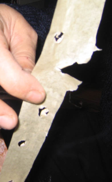

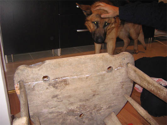

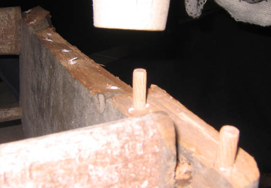

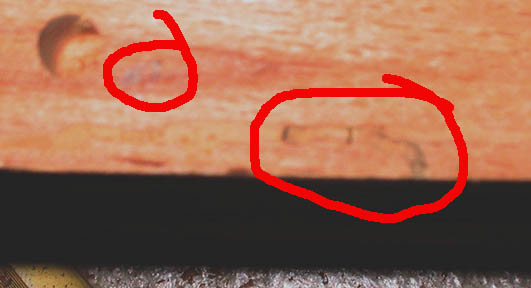

Evo kako je teklo spajanje sedishta stolice
zorankyu
zorankyu's picture
Registrovan dana: 29/11/2007

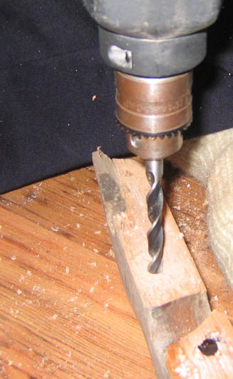

kao sto vidite gore, prelom je pun crvotochine pa je to trebalo sanirati, na ovoj slici bushim rupe na zdravim mestima

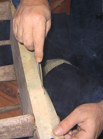

Treba sada preneti na identichnim mestima rupe sa jedne polovine na drugu.
Ja sam razvio sopstveni metod Laughing out loud koji se sastoji u sledecem:
1. Na polovinu koju sam izbushio zalepim dvostrano lepljivu traku, stim sto je poravnam sa jedno ivicom, i polako lepim da nalegne na celu povrshinu.
2. Na traci prvo oblezim rupe, a zatim ih probijem skalpelom i proshirim tiplom.
zorankyu
zorankyu's picture
Prenesemo dvostrano lepljivu traku na drugi deo stolice

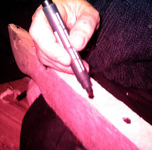

Nalepimo traku kao na ogledalu i markerom obelezimo rupe. Opet poravnamo sa istom ivicom na drugom delu i zalepimo da dobro polegne po povrsini. Tachnost je 100%

Izbushimo rupe i na drugom delu

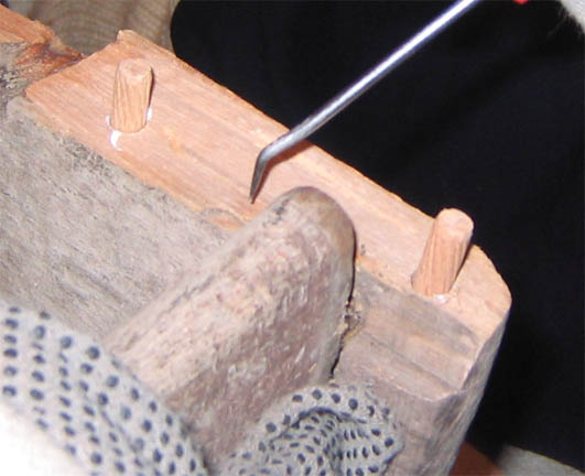

Pobijemo tiplove, ja uvek izaberem da to uradim na stabilnijem delu, odnosno vecem, jer je posle lakse spojiti i manipulisati sa manjim delom

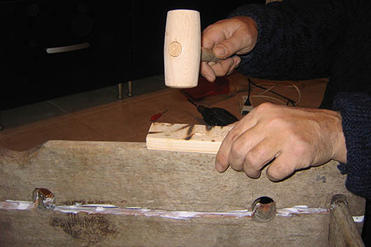

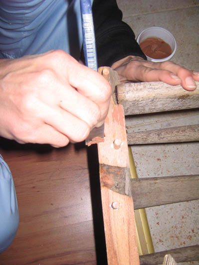

Posle ovog dela presao sam (sa suprugom) na chishcenje i oporavljanje bolesnog drveta, pa smo lancetama ochistili svaku crvotochinu.

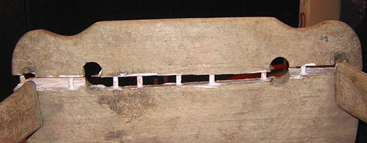

a sada je trebalo zapushiti sve kanale koji su ochishceni

Znachi, izbushili smo rupe, pobijeni su tiplovi, ochiscene crvotochine i pregitovani svi kanali. Premazemo i jednu i drugu stranu PVA lepkom za drvo i spremno je za spajanje
zorankyu
zorankyu's picture
Evo kako izgleda sav ovaj trud, tiplovi nalezu na rupe sto posto
zorankyu
zorankyu's picture
Malo se pomognemo i chekicem, obavezno preko drveta
zorankyu
zorankyu's picture

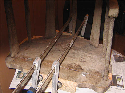

Dva dela jednog istog sedishta stolice koja je pukla sada su spojena
