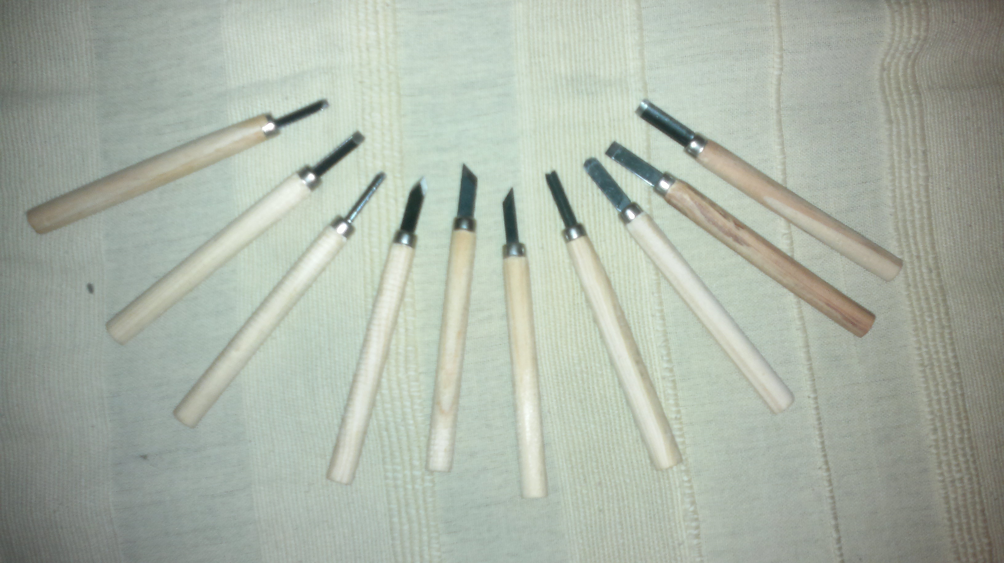

Vec duze vreme posecujem i citam stranice foruma, ali nigde nisam mogao da pronadjem nista o ovoj vrsti rezbarenja, pa me zanima da li neko zna gde se mogu naci nozici za ovo "rezbarenje" ako se to tako zove i koje se drvo koristi, imam dosta sablona i knjiga o tome, pa sam zeleo da probam nesto i da uradim.

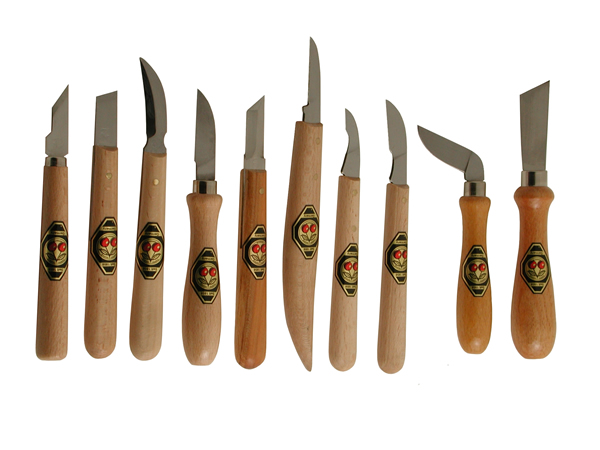

Evo i nozica

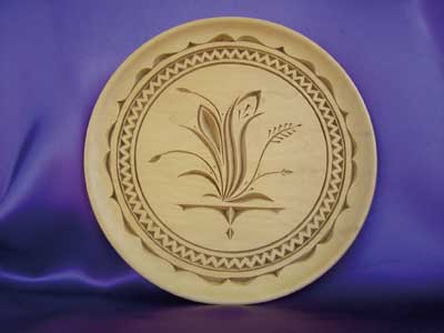

i jos jedan primer

znam ovu tehniku rezbarenja samo ne znam na srpskom kako se izgovara
u nekom grubom prevodu bi zvučalo ,,klinasto rezbarenje,,
uglavnom se suveniri rezbare tom tehnikom ubadanjem i isecanjem a radi se sa nožićima koje si postavio
to je stara narodna umetnost iz erdelja i mi to ovako radimo

nožići zato ovde kod nas teško se mogu naći samo ti kineski
e sad za divno čudo to može sa tim kineskim nožićima da se radi jel su predviđeni baš za tu vrstu drvoreza
a možeš i sam da namestiš od starih brisa (čakija )tako sam ja sebi ti su najbolji
ti nožići se lako izrađuju vidiš i na slikama kako izgledaju i prema tom ih namestiš

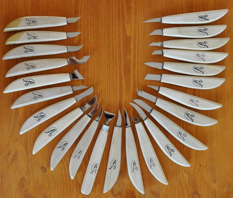

evo ovako izgleda ceo komplet noževa za to

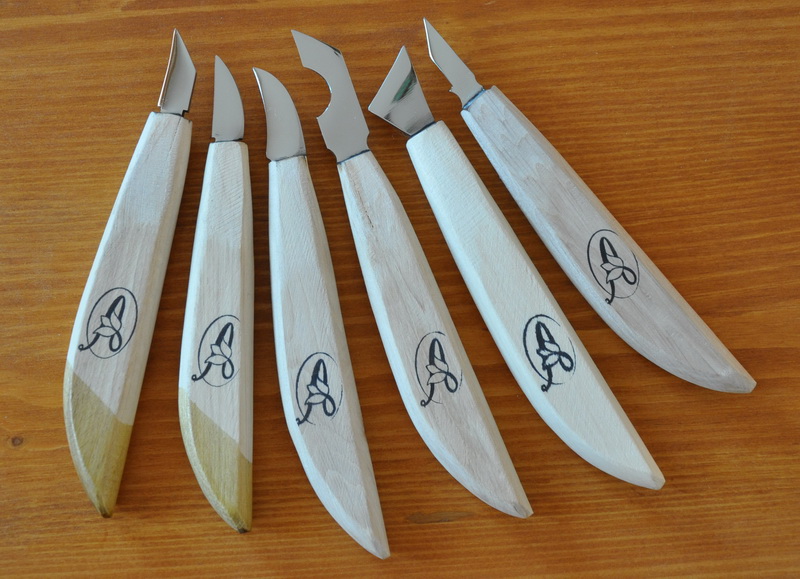

a ovako komplet za početnike

Što se tiče alata.. od toga slobodno digni ruke. Nema to nigde kod nas da se kupi. Ja sam napravio, kao i Pera, sam. Kupio na novosadskoj najlon pijaci čakiju i preradio je Dremelom i brusnim alatima. Za sve što si prikazao na slikama dovoljan ti je jedan jedini nožić sa kojim to sve može da se izvede. Otprilike je to ovaj treći sa leve strane u Perinom početničkom kompletu.
ovi kompleti mogu da se kupe u mađarskoj u budimpešti kod majstora koji ih izrađuje
onaj osnovni je oko 8e
a onaj veliki oko 20e
