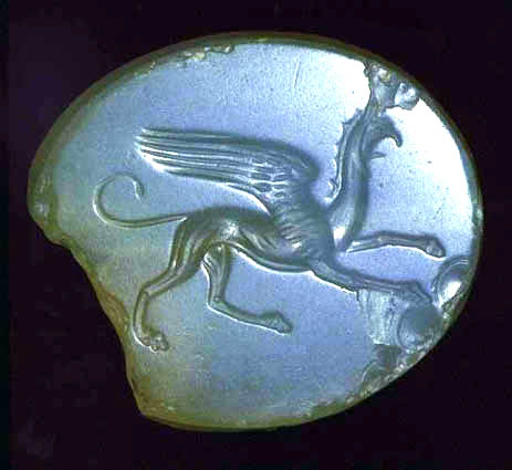

Intaglio koristi ovu obrnutu tehniku mnogo detaljnije od duboreza urezivanjem. Svaka površina slike je izdubljena i modelirana trodimenzionalno. Obline latica cvetova i uvojci listova umesto da izranjaju pred vama zapravo poniru u dubinu drveta. Najfiniji intaglio je najbolje urađen onda kada je dubina dizajna prenaglashena. Svaka površina slike ponire u drvo, dalje od originalnog nivoa podloge, kako bi se naglasio ovaj stil. Ovo je ono sto sam ja prochitao u nekim stolarskim knjigama, gde je samo gde ima samo po par strana o duborezu kao obradi drveta. Nesto o duborezu ima i u ovoj knjizi koju sam okachio na nekoj od predhodnih strana ali vrlo malo.
Zaobljena dleta, V dleta i ravna dleta sa zasečenim vrhom su glavni alati za intaglio.
Sto se tiche duboreza u bloku, otidji na internet i pogledaj bilo koji komad stilskog namestaja, to ti je isto kao i duborez samo sto radish 3D, znachi vajash, dodajesh duborezu i trecu dimenziju, kao totem, ili pogledaj nogare od namestaja.
Evo ovako izgleda intaglio:

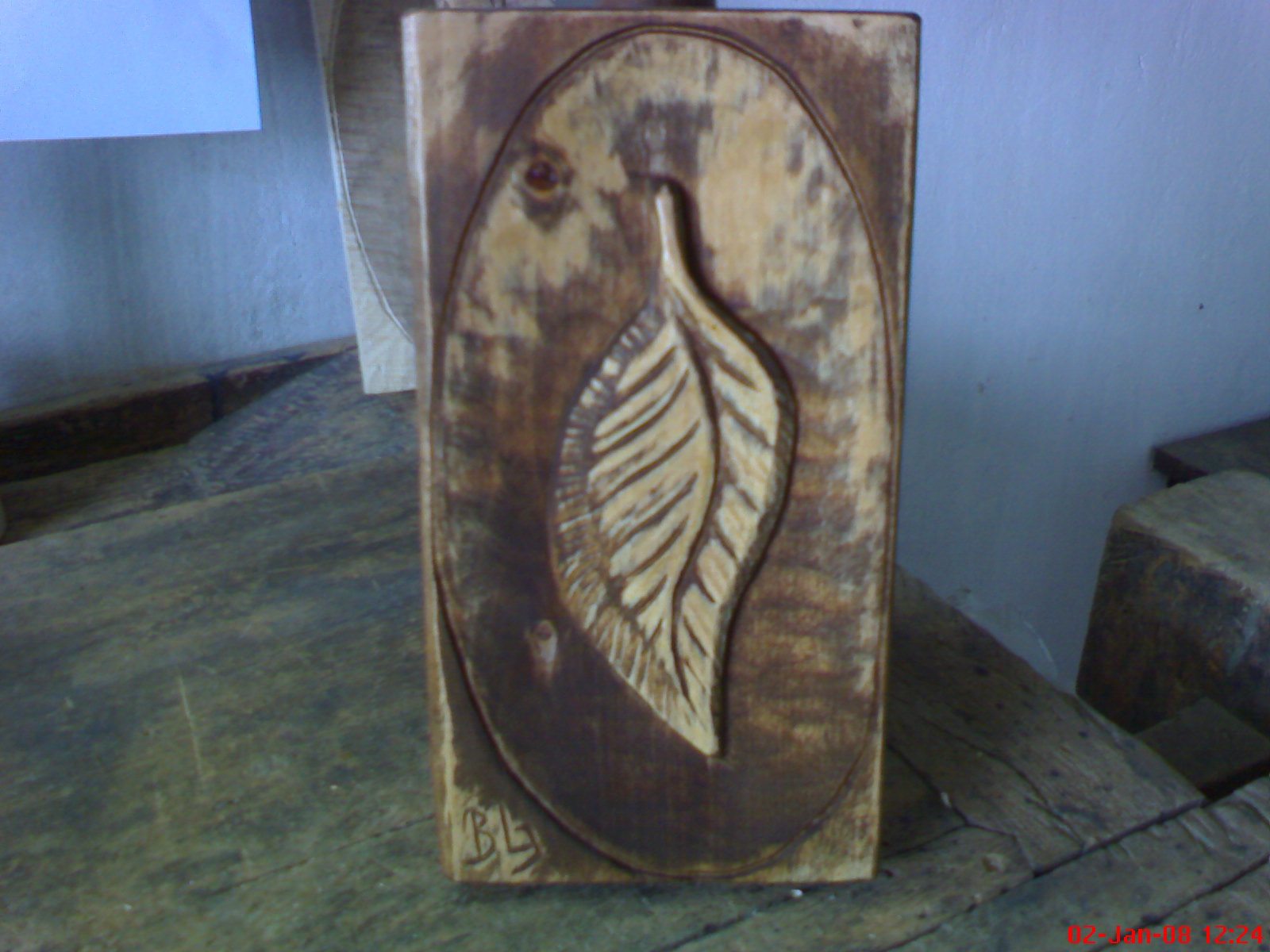

Radi se radi i kod mene mada nemam dovoljno vremena za duborez. Ovo je moj prvenac, znam da nije savrsen ali je MOJ!

Krcko neka je sa srecom. Lepo izgleda mada je slika malo mutna pa ne mogu da vidim detalje.
I ja imam isti problem, suvishe malo vremena a mnogo zelja, kupio sam i strug a i supruzi restauriram neku stolicu, a njeno je uvke najhitnije Laughing out loud, a pored svega i moj redovni posao. Nikad dosta vremena.
Sa chim si finishirao? Shta si od boja koristio?
Ako ti nije teshko napishi: vrstu drveta sa kojom si radio i dimenzije.

Fotografije su mi uvek mutne jer slikam mobilnim, jos nemam dobar digitalni fotoaparat. Svaki visak love dajem za dleta, pa na red ne dolazi i fotoaparat. Inace novost je u mojoj radionici i nov alat i to onaj sto si na jednoj od prthodnih stranica objasnjavao. Komplet dleta i nozeva. Nisu dovoljno ostri ali ovih dana se bavim temom ostrenje dleta, pa ce biti i to reseno.
Finisiranje je izvedeno ovako: Prvo je za svetle delove koristen selak a potom je sundjerom nanet bajc.

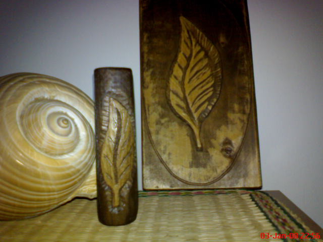

Saljem jos jednu, malo bolju fotografiju gde se vidi i jedan novi rad koji ce biti deo za svecnjak. Danas je ovaj deo drzalja od stare lopate trebao da zavrsi u pecki ali evo produzen mu je upotrebni vek. Odmah da objasnim, list je trebao da bude puno svetliji ali mi je cetkica stajala u alkoholu pa je prilikom nanosenja selak bio suvise razredjen. Na greskama se uci.

Evo obecane fotografije, sve je gotovo i lakirano mat nitro lakom. Pozdarav.

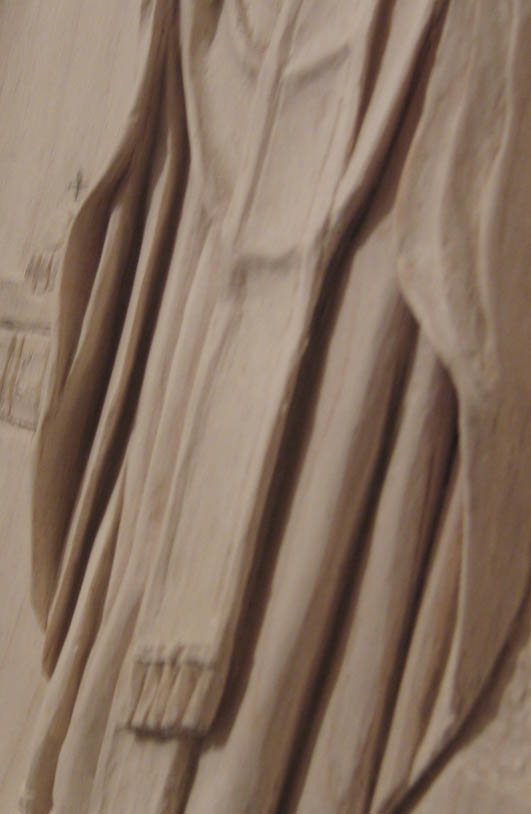

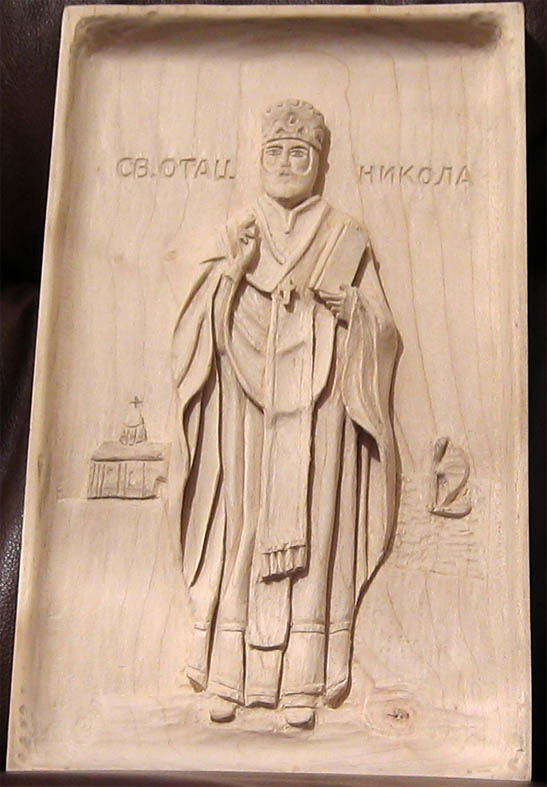

Evo i ikone koju radim duze vremena. Da bi se videli "tragovi" rada evo pre finishiranja.
Ovo je posle prvog shmirglanja.
Znachi sad dolazi:
1. Rad na detaljima
2. Josh jedno shmirglanje
3. Finishiranje (priprema podloge za toniranje lazurom, toniranje lazurom)

Bravo majstore!!!! Rad ti je fantastican. Vidim da planiras smirglanje, moj savet je da je koristis minimalno, rad samo u tom slucaju ima vrednost. Jedva cekam sledece fotografije.
PS. Malo mi smeta idealno ravna pozadina, ja volim da se vidi potez dleta ali to je stvar ukusa. Stvarno si talentovan, svaka cast bice od tebe pravi duborezac a mozda i od mene.

sta bre da smirglas , ne diraj nista ,ovo je odlicno! koliko ti je trebalo vremena da to napravis?

Shmirglanje pozadine je namerno uradjeno, jer sam tako zamislio, mozda se ne vidi, ali deo oko broda je ostao neporavnjen, hteo sam da izdvojim tri sloja pozadine, prednji plan, vodu i pozadinu koja je nebo.
U pravu si, i meni se vishe svidja kad se na pozadini vide tragovi dleta, ali mislim da to treba prilagoditi radu, u ovom sluchaju mislim da je ovako bolje, jer kako kazu "o ukusima se ne raspravlja" Laughing out loud .
Ovo sam pocheo da radim oko 10 decembra, radio sam po 4-5 sati, recimo od 20.00 do 01.00, naravno ne svaki dan, nekad nisam mogao da stignem. vikendom vishe pa recimo oko u proseku 4 sata dnevno oko 100 sati. Rad je 21 x 35 cm, celi format, usporavali su me sitni detalji i glava koje sam morao da radim nozem i skalpelom i tu sam video koliko su neophodna mikro dleta. Uglavnom ruka mi je utrnula i boli me kaziprst, posledica "dobrog" alata i skalpela.
Ovde je veoma vazno ne zuriti, ja takav nisam po prirodi ali sputavam se.
Krcko moj ti je savet da sad predjesh na komplikovaniji motiv pa polako (i ja sam uradio prvo cvet, ima ga ovde na forumu, slichno kao ovaj tvoj rad), puno se stvari "kaze samo od sebe", naravno treba ponekad i savet kako to izvesti, ja eto konsultujem "moju literaturu", a i jedan kolega se bavi duborezom iz hobija, sa neshto vishe staza od mene, ali recimo i on je pochetnik, pa razmenjujemo iskustva.

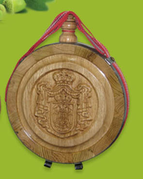

jedno pitanje. Nije baš vezano sa ovim o čemu se trenutno govori, ali u galeriji kod zorana kyu video sam jednu sliku, pa se setih da pitam. Kako se rade one čuturice od drveta. Da li se radi svaki deo posebno pa se posle spajaju ili se jedna strana izdubi a ova druga se samo "prilepi". I čime se spajaju da to lepo dihtuje. Nadam se da ste razumeli šta sam hteo da kažem. A što se tiče duboreza ili ova dleta ništa ne valjaju ili je problem u majstoru. Da li je uopšte u praksi moguće onim zaobljenim i dletima u obliku slova v napraviti neki duži potez. Meni nikako ne polazi za rukom. Možda ima neka "caka" a ja je ne znam.
hvala
Nisam nista radio slichno chuturici, ali ako se pogleda, evo jedne koju sam nashao na netu, logichno bi bilo da se radi iz dva dela, koliko vidim ova je obradjivana na strugu a posle doradjivana. Sad na trzishtu mozesh da nadjesh razne vrste lepka pa spajanje ne bi trebalo da bude problem, a pored toga i samo tokarenje moze da se isplanira da jedna polovina lepo "sedne" na drugu, jos kad se finishira :eek: .

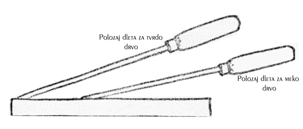

Shto se tiche dleta, morash pogoditi ugao pod kojim je dleto naoshtreno, najbolje je da probash kako koje drvo pruza otpor dletu, moje je iskustvo, nikad nemoj da pokushavash na silu da izvedesh liniju, pusti dleto, plitko, usmeravaj ga rukom i pokushaj da osetish koliko drvo dopushta tvom dletu da prodre u njega. Uvek je bolje vishe puta se vratiti nego odjednom skinuti vishe materijala nego shto treba, jer ako ode previshe materijala ode i tvoj rad.
UVEK RADITI PLITKE REZOVE!!!
Sa plitkim rezovima cesh praviti manje greshaka a i obrada ce biti postupna i lepsha. Dleto mora da bude shto oshtrije. Sa oshtrenjem dleta imaju svi problema i dleto trazi vishe oshtrenja da bi se postigla dobra oshtrica, ne nadaj se da cesh ga prvim oshtrenjem naoshtriti (tako sam i ja bio razocharan posle prvog oshtrenja a posle sam uvideo caku). Uvek morash imati kontrolu nad dletom, to je najvaznije. Posebno sa "V" dletom budi oprezan i sa njim radi plitke rezove. Ono ima dve ostre strane pod oshtrim uglom, i zaisno od ugla pod kojim ga postavis (vishe na levo ili na desno) zavisice i trag koji ono ostavlja. Ne pishesh sa kojim drvetom radish. Shto je drvo tvrdje normalno da su i rezovi kraci. Nije isto lipa, orah javor. Oseticesh sam. Probaj pod raznim uglovima pa cesh da vidish. Tvrdje drvo morash rezati pod vecim uglom, pogledaj skicu.
Najbolje je sve ovo isprobati lichno na razlichitim vrstama drveta, svako drvo ima svoje poanashanje i trazi drugachiji pristup.
