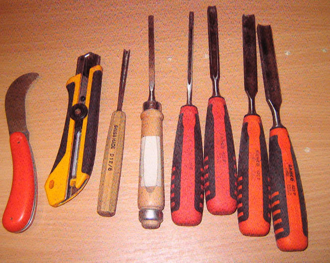

I poshto je ikona gotova evo da nabrojim alate koje sam koristio za izradu ove ikone, zbog svih onih entuzijasta, koje isprepadaju (kao i mene shto su u pochetku) silne marke i alati po internetu, i pochnu razmishljati da se bez njih ne moze (kao i ja, dok se nisam usudio da krenem). Po mom misljenju, kao sto se ovde na forumu chesto pishe, sa profesionalnim alatima je mnogo lakshe, ali nemanje tog istog ne znachi da se ne moze raditi. Moje iskustvo, samo neka je oshtar alat, a tako je neko rekao na pochetku ove teme. Imam one alate koje sam slikao za forum, kupljene u wobiju, nisam ih upotrebljavao jer su tupi a ja josh nisam siguran da ih mogu pravilno naoshtriti, skupi su kao djavo, pa se vezbam na ovim stolarskim, mada ni oni nisu nesto jeftiniji (U dleto svedsko 6mm u metrou je preko 2000 din), kao svedski chelik, pa rachunam, bolje ce podneti moje neznanje oshtrenja.
Da nabrojim alate koje sam koristio za izradu ove ikone, sleva na desno:
- Noz kalemar, pokazao mi se izuzetno korisnim, posebno za podrezivanje,
- Skalpel, japanski, bez njega nishta ne bih uradio, kompletnu glavu sam sa njim izrezbario bez i jednog dleta, sva dleta su bila velika, a ja nemam dleta za detalje tzv. mikro dleta
- Pfeil "V" dleto, njega sam koristio samo za ispis slova
- ravno dleto 6 mm -"no name" ali ostro veoma, tako kupljeno,
Svedska stolarska "U" dleta: 6, 12, 16, 20mm

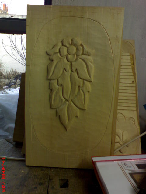

Ikona ti je fantasticna, lepo si sve odradio,mnogo mi se dopada. Ja sam donekle poslusala tvoj savet i zadala sebi malo tezi zadatak. Radila sam po jednoj semi sto sam nasla na netu nije jos gotovo a ovoj fazi izgleda ovako:

Drago mi je da si krenula na ozbiljne zadatke. Super izgleda ovo sto si uradila, jedva chekam da vidim krajnji rezultat.
Slazesh li se da se bolje uchi na slozenijim zadacima? Mi smo "napredna deca", zashto bi za svaki korak u duborezu radili posebnu vezbu odnosno rad, ovako sve na jednom mestu vezbamo. Smile

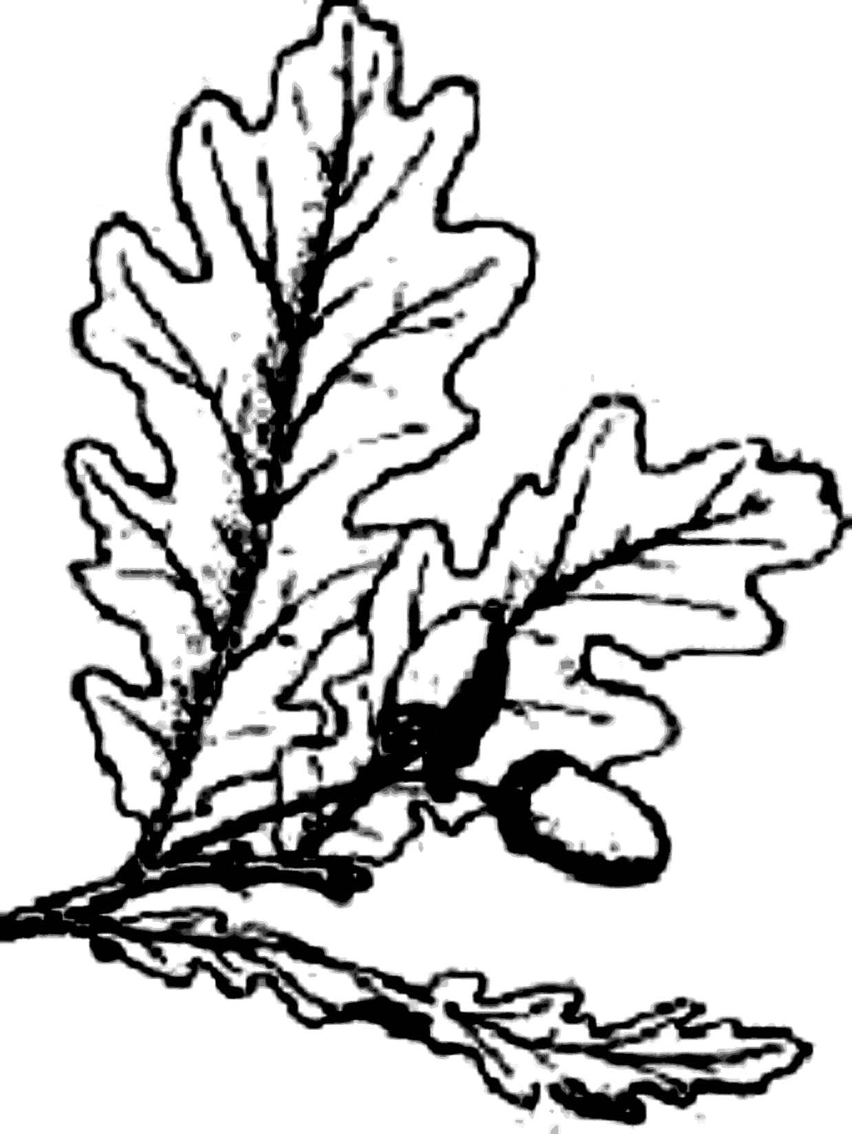

Da, upravu si. Treba se samo osloboditi, dosta toga se shvati u toku samog rada. Da li mozda imas, ili znas gde mogu naci semu motiva listova hrasta sa zirom? Trazila sam i nasla puno slika vec uradjenih motiva ali bi mi trebala sema jer imam jedno lepo parce drveta, ne bi da eksperimentisem.

Imam neku knjigu ornamenata tamo ima. Ima ih vishe, na koji mail da ti poshaljem, okachicu jedan i ovde mozda nekome ustreba.
U kom formatu da ti posaljem, u kom programu radish.

Poslao sam ti jednu shemu, ne znam koliko ce ti valjati. Ovo sto imam u ornamentima je sve stilizovano i nije bash za duborez.

Shema hrastovog lista za duborez.
Nije bash jednostavna shema, ima oko sest nivoa i najnizi list koji zahvata sve nivoe

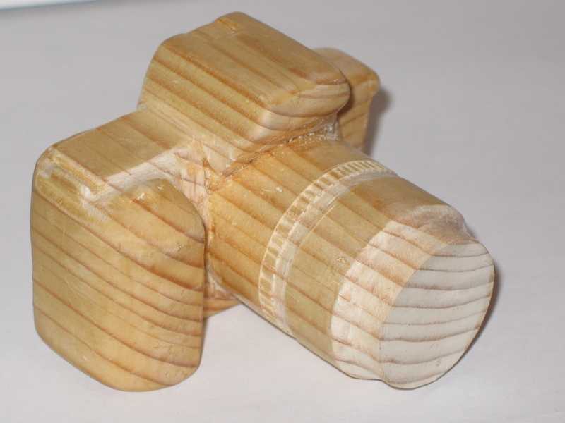

Šaljam fotografiju mog rada, mada još nije završen.
persio
persio's picture
Registrovan dana: 21/01/2008
Pozdrav svima.
Samo da dodam koji sam alat koristio.
Testera za metal je odradila grubo oblikovanje.
Dleta nisam koristio jer: nisam još naoštrio kako treba, a drvo koje sam koristio je previše meko pa se "gnječi" prilikom korišćenja dleta.
Koristio sam skalper.
On je sve drugo odradio. (Zapravo ovo mi je treći. Prva dva plastična su se raspala.)
Nabavio sam takozvane modelarske skalpere, njih koristim samo za
detalje i nepristupačna mesta. Komlet sadrži tri drške i desetak nožića različitih oblika.
Toliko za sada od mene početnika. Smile
