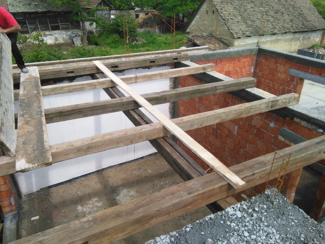

Pozdav svima.Pravim kucu sa potkrovljem,gde nema betonske ploce,vec je postavljena drvena gradja.zanima me cime bi bilo najbolje da se zastiti ta suva drvena gradja,inace nece biti vidljiva,odgore na nju idu fosne,a od dole ide gips.
Hvala svima unapred
Evo i slike

Za takve (trajne) stvari je najpametnije koristiti drvo impregnirano pod pritiskom ili tzv. hladnu impregnaciju - to svi viđamo i znamo kod električnih i telefonskih bandera, ona karaktiristični zelenkasta boja drveta.
