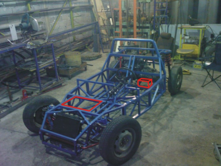

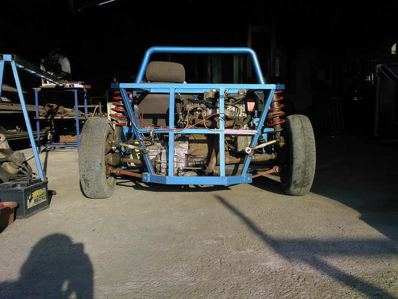

Dobro, nema nesto previse interesovanja. Okacicu koju slicicu sasije, cisto nek se vidi pa dobro! :roll

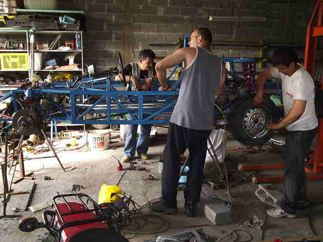

Radionica gde se sve ovo radi je BG ( ja imam 200 km od kuce donde). I ako neko bude imao zelju da nas poseti kada radovi na prolece opet krenu nije nikakav problem. Uglavnom su druzenja vikendom.
Sve sto nekome treba je ljubav prema vozilima i zelja za istinskim druzenjem. Sa finansijske strane je to zahtevnije jer treba poneti i poneko pivo. Ruke mogu da se prljaju ali ne moraju u tom slucaju je potrebno poneti par viceva da bi se zabavljali oni koji se prljaju i to je otprilike to!
Sada trenutno diskutojemo o detaljima karoserije i prikupljamo lovu za pocetak izrade one sa slike. To bi moglo da zapocne negde u aprilu mesecu ako sve bude kako treba!
Raspravljamo o svetlima koja ce biti ugradjena, staklima, panelima karoserije i uzivamo u tome!
Svaka ideja, sugestija, pitanje, potpitanje su uvek dobro dosli. Nemojte se stideti, samo se opustite.

Kocnice su diskovi na sva cetiri ticka. Naravno napred od Lade, pozadi od 101.
Inace kocnice su najmanji problem na kit vozilima jer se uglavnom uzimaju sa serijskih automobila koji su znatno tezi tako da im je posao olaksan ovde.
Letos kada smo testirali samu sasiju u voznji kocnice su radile odlicno. Odnosno deo koji je zadavao problem su bile pedale koje smo sami pravili i trebalo je jos raditi oko njihovog mehanizma.
Doduse nismo mogli Bog zna kako brzo da se vozimo jer nam je najveci problem predstavljala optika. Optiku smo radili pomocu stapa i kanapa i to samo toliko da mozemo malo provozati prototip. Ovde se javljaju raznorazni problemi od klirensa vozila do podesavanja Camber i Castor u uglova.
Sve ovo nije gotovo i ima jos mnogo posla oko toga.
Poenta je da je proslo leto provedeno u kreiranju sasije i ugradnji sklopova u nju. E sada kako niko od ekipe nije toliko bogat da moze da izbroji dovoljno para da se sve resi od jednom (a para nam je trebalo uvek) radili smo koliko i kada smo mogli.
Ono sto je bitno je da je nase Cedo uspelo da napravi svoje prve nesigurne i drhtave korake i to je bilo za nas jako veliko.
Onda smo upali u krizu. Covek u cijoj radionici se ovo desavalo i koji je i konstruisao ovu sasiju je bio prinudjen da zaustavi ovaj projekt zbog toga sto je morao od necega da zivi!

Bobica, covek cija je radionica, je konstruisao sistem za prebacivanje brzina tako da raspored brzina ostane nepromenjen u odnosu na standardni raspored menjaca 101. U praksi se pokazalo da ovaj sistem zna u nekim momentima da bude nepouzdan, odnosno da zapinje ili blokira rucicu. Znaci jedan od zadataka za prolece je i resavanje tog problema. Mehanizam je radjen polugama, ali nije sigurno da li ce se doraditi ovaj mehanizam ili ce se konstruisati novi, mozda sa sajlama.
Ima mnogo stvari koje mogu biti resene prilicno jednostavno ali da znacajno poskupe izradu ovog auta. Takva resenja nismo prihvatili jer je imperativ da cena izrade ovok kita bude sto je moguce pribliznija prosecnom stanovniku nase zemlje, a opet manja cena nesme da ugrozi pouzdanost sistema a na prvom mestu sigurnost.
Tako da igra sa nekim stvarima koje su cesto same po sebi u medjusobnoj suprotnosti ovaj projekat cini prilicno teskim za zavrsavanje.
