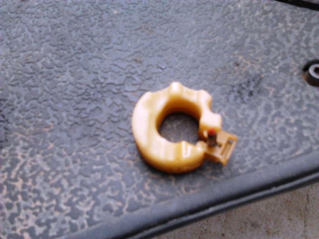

kupio sam novu svjećicu, klip i karike. upalio ga i radio super, nisam ga gasio oko cca 2h da lagano odradi, malo se i provozao i sve ok, međutim sada mi neće da pali OPET...
na alnaser neće a izgleda mi je otišao i onaj polumjesec na kurbli jer nekoliko cm uhvati a onda samo prazan hod...
skidao sam onaj gumeni ček i vidi se da nema uopće zubaca na polumjesecu (ili kako se već kaže onaj polu zupčanik što kad se kurbla pokreće onaj mali koji izlazi i dira u zupčanik kao što i alnaser )... tako da sada kad hoću da kurblam nema dovoljno brzine... Sad dođe mi da zaplačem...
da se ne može to gdje kod vas nabaviti i da li se to uopće moze kupiti zasebno... ima li kakva alternativa za ovo...
PS. moram primjetiti da se na brzini jako osjeti i na vuči sada jer 40 postigne jako brzo za razliku od prošli put sa starim klipom ali nisam išao sa max brzinom dok malo ne odradi...

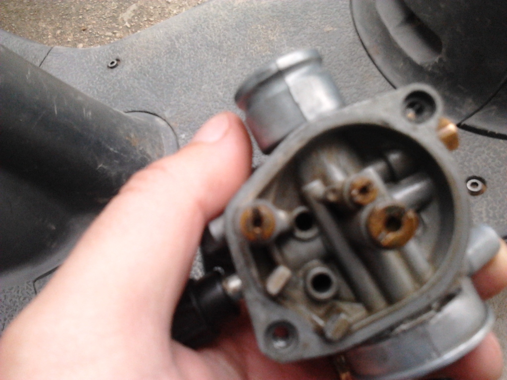

Mon, 02/04/2012 - 10:48
nisam imao vremena preko
#106
elymf
elymf's picture
Registrovan dana: 09/11/2011
nisam imao vremena preko vikenda jer imam posla ali ću slikati dok budem skidao i rastavljao. skontao sam da je onaj crni za ler gas ali mi nije jasno kako je onaj drugi na šerafciger mogao biti potpuno zategnut i radio je ali samo neće da upali...
bilo kako bilo, opet ću ponoviti postupak pranja karburatora i slikati da vidiš jer stavio sam novu AC pumbu, klip i karike, znači samo još je ostao karburator...
zadnji put kad sam pokušao da upalim, pošto aplim sada na anlaser, barem pokušavam, upali na par sekundi i ugasi se i kad ga ostavim minut da odstoji opet tako upali i stane a s gasom neće nikako...
dok uhvatim vremena razvalit ću ga...

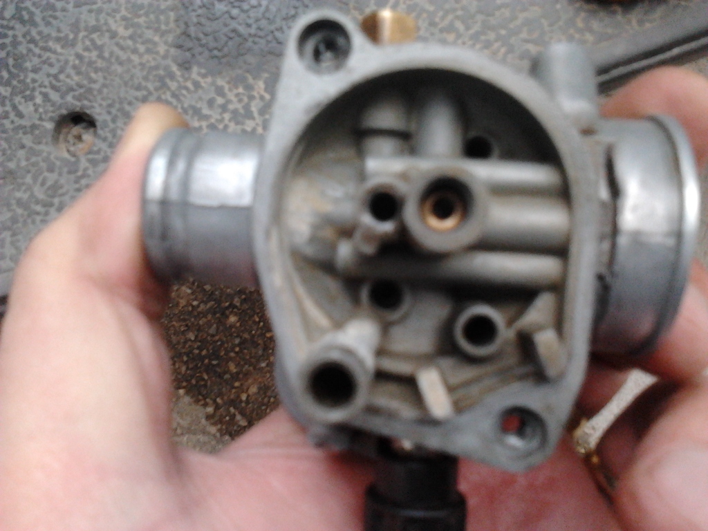

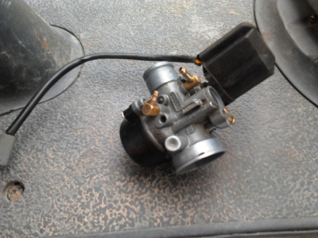

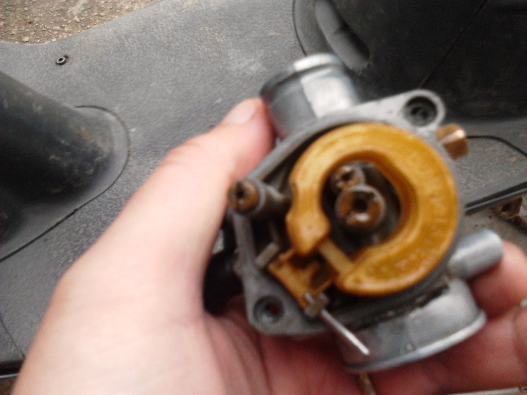

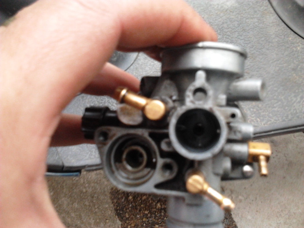

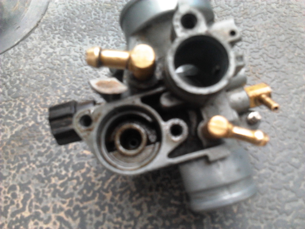

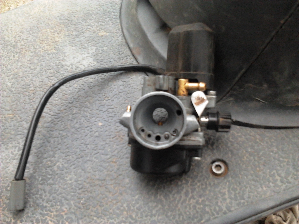

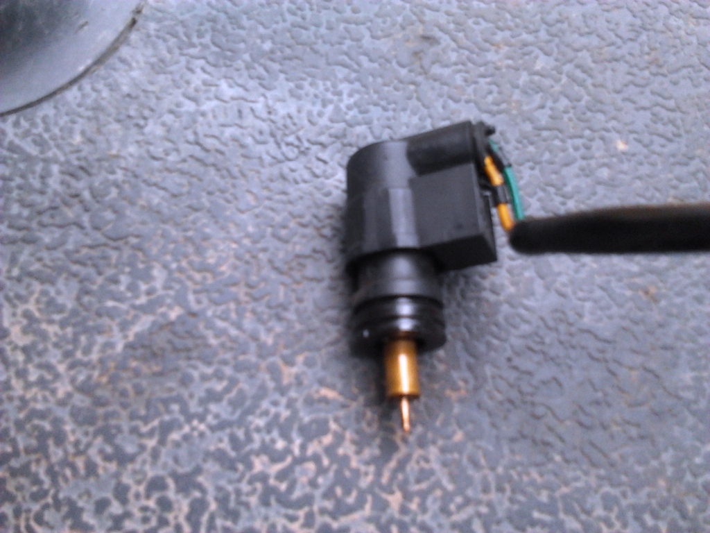

evo napokon sam i ja uspio da uslikam i razvalim ovaj svoj motoric Smile slike su malo lošije kvalitete jer su slikane mobitelom
Evo u prilog sve slike koje sam napravio jer nema bogzna što ni uslikati, hahaha... ponovo sam ga dva dana držao u benzinu i dnevno nekoliko puta mućkao ga i prelazio četkicom da sva prljavštiona ode... spojio i pali na anlaser jer otišla osovina od kurble... pali super kad mu da inekcijom malo u karburator da upali i taj dan ide super kad god poželim upali, ali dok stane neko duže vrijeme tj. preko noći sutradan neće da upali već kad mu opet dam malo goriva direktno u karburator upali i tako i ostane... moj laički zaključak je kao da nema goriva kad se pali već mu je potrebno da upali i onda je sve ok... nadam se da ćete vi imati neko realnije objašnjenje...
što se tiče doštelavanje smjese i tu nikako... pokušao sa 1,5 krug da okrenem ali nikad upaliti, čak ni kad mu direktno dam gorivo u karburator, dok zavrnem do kraja odmah upali i tako dok mu u radu pokušam malo da odvrnem odmah se gasi... što više dok dođem do pola kruga samo se ugasi i više ne može da upali... pokušao sam ujedno da mu i ler gas povećavam i smanjujem ali uvijek ništa... možda sam mu odvrnuo nekih od 0,5 do 1mm ali to je izgleda zanemarljivo... još nisam naglasio da kada sam mijenjao klip, na njemu je bilo dosta ulja kao i na radilici, tako da mislim da on dobiva dovoljnu količinu ulja, barem mislim Sad
Još sam primjetio da se sajla može ošerafiti ona koja povlači iglu na karburatoru pa da ulazi veći dio zraka (ne znam kako se to zove, otvor je prikazan na slici 18.44.43.), pa me zanima da li i to može da šta utječe na ovaj ishod... ima dovoljno mjesta da se i išerafi ali i da se ušerafi...
