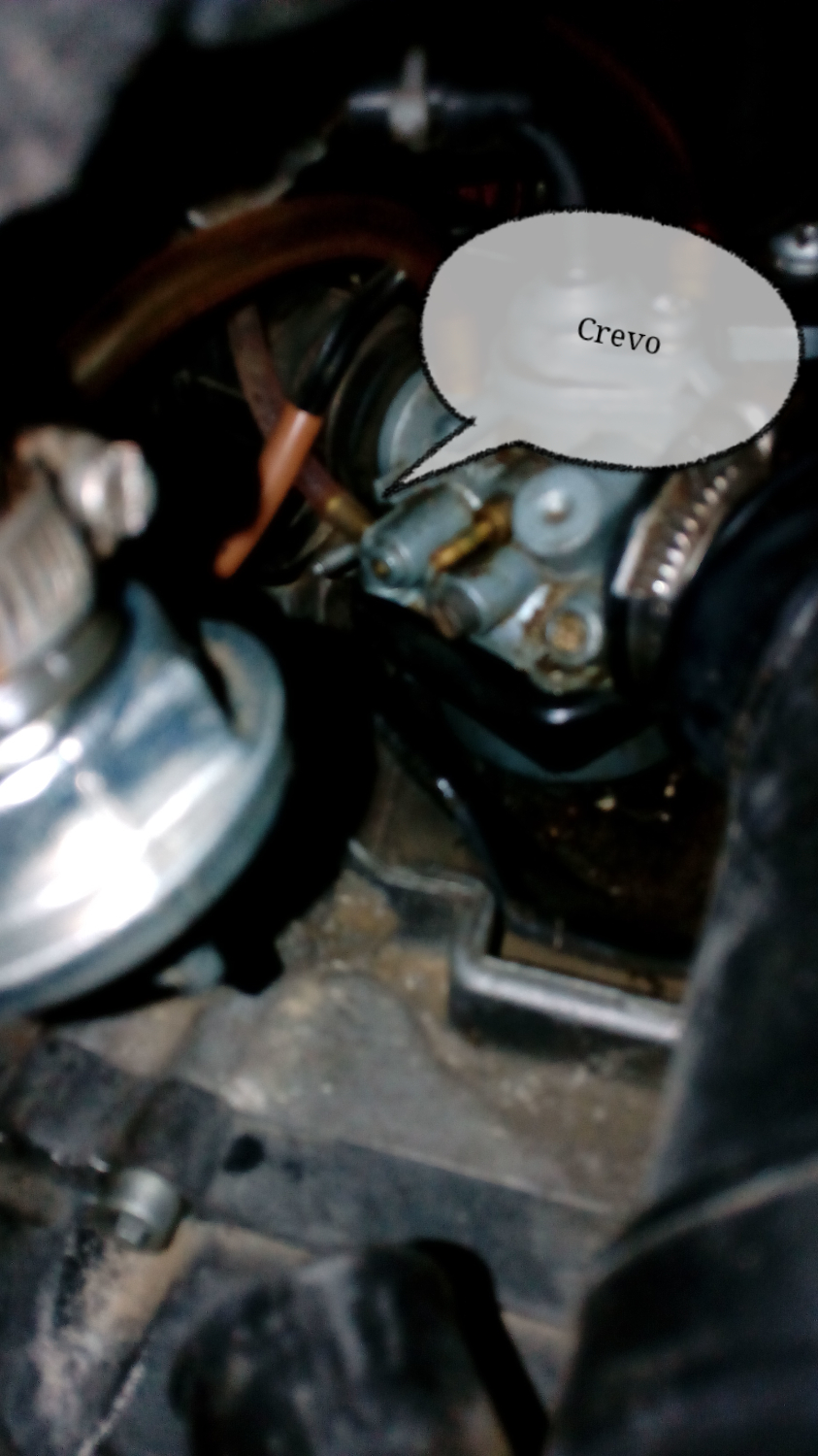

Ja imam se izvinjavam sto kasnim, ali evo slikao sam koliko sam mogao. Ti je crevo koje je zacepljeno, tj ima to u njemu, krece sa oznacenom mestu a ulazi u plasticni deo koji vezuje karburator sa motorom, na samom zglobu. Pa ako moze pomoc cemu sluzi i zasto je zacepljeno i jel treba da bude?

to crevo služi da odvede benzin do ispod agregata u slučaju da lonče karburatora prelije, taj, jedan, kraj je na karburatoru a drugi treba slobodno da visi ispod nivoa mašine. druga je priča zašto je zaštopano pa nema funkciju, obično to ljudi (nepravilno!) zaštopaju kada im karburator preliva pa su kao time rešili problem, ali taj benzin mora negde da ode pa po pravilu završi u cilindru i prostoru iza klipa, dobro presisa pa neće da pali kad je vruć, u ovom slučaju je lečena posledica a ne uzrok. uzrok prelivanja je što igla ne zatvori dovod goriva u lonče karburatora kada se plovak digne na određeni nivo, taj nivo se šteluje, pa to može biti jedan od razloga nezatvaranja a može i prljavo sedište naleganja iglice. u svakom slučaju ti to otčepi pa ako preliva pregledaj koliki je zamišljeni nivo goriva u lončetu kad ga skineš a karburator okreneš naopako, plovak ne sme da dodiruje zidove karburatora ni pod razno jer onda nema funkciju, a to ćeš proveriti vizuelno pa ako ti se čini da ne dodiruje a ti uzmi to crevo od dovoda goriva pa duni kroz njega, u tom položaju vazduh ne sme da prolazi pored iglice jer to znači da prolazi i benzin. javi šta je od navedenog i šta si uradio.
ps. ovaj priključak za ulje treba da blokiraš jer kad motor počne sa radom potpritisak otvara ventil u vidu kuglice i opruge pa vuče falš vazduh što može da poremeti rad motora a ogleda se u lošem paljenju, gutanju knedle zbog viška vazduha, lošem ler gasu, uvlačenju prljavštine u cilindar....

Sto se tice karburatora, to sam proverio jos pre, i plovak idealno funkcionise, sa tim nema nikakvih problema. Sto se tice ovog creva, ja sam probao da ga odstopujem, i probao skuter, iskreno nikakvu razliku za to vreme nisam primetio, ali sam i vratio vrlo brzo jer nisam znao cemu sluzi pa da ne pojebem nesto. Skuter pali i hladan i vruc bukvalno na cvrgu, msm da mu jos ne pipnem taster, on upali. Ovo za ulje cu da zastopujem, desavalo mi se da varira ler gas, mozda je to uzrok.

slobodno odštopaj to crevo i pusti ga da visi ispod nivoa agregata, to je za ubuduće ako ti se slučajno desi da upadne trun u ležište iglice ili nekim slučajem zaglavi pa da ti benzin ne uđe kroz usisni kanal u mašinu. ništa to nije ali muka da upališ, ovako ćeš ostati bez benzina u rezevoaru i to je sve, iscuriće ispod skutera a ti ćeš znati da nešto nije u redu. moguće je da varira ler gas zbog priključka za uljnu pumpu jer, u zavisnosti od potpritiska koji se stvori u karburatoru, otvara se i ta rupica pa vuče falš. najlakše ti je da je zaštopaš parčetom creva koje je i išlo tu, odsečeš komadić pa uvrneš hol šraf u jednu stranu a drugu natakneš na karburator i to bi bilo to. to što pali na čvrge je samo znak da si ga dobro sklopio i da je motor zdrav. sa srećom da te služi.
