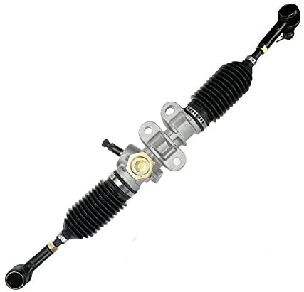

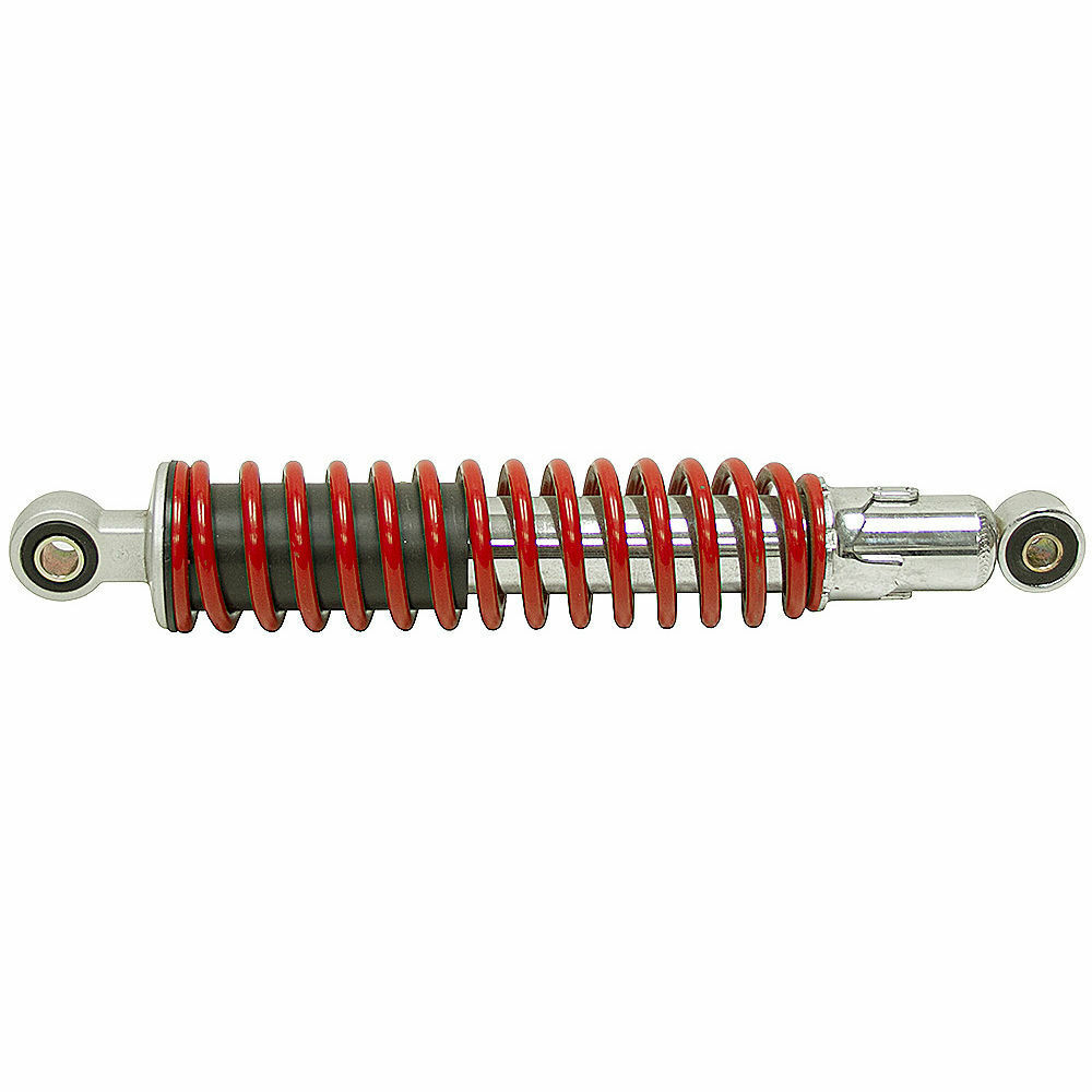

Gledajuci po youtube razno razne kucne carolije izmedu ostalog mi zapade za oko ova tema... I tako pocinjem sa olovkom I papirom crta gore crta dole kriva itd.. I prije par sedmica kupim komplet electromotor 1800W/48V kutiju sa regulatorom svega, prikljucne kablove, rucicu naprijed-nazad, pedala gasa bas kao na slici ... hajde rekoh da ntrazim nista polovno I sto ne odgovara tipu vozila kjie izradujem onda porucim letvu volana I amortizere.. nisam do sada imao priliku da se upustam u ovakve rabote osim trokolica sa kuglagerima prije 40 ak godina pa eto nesto me ponukalo ... imam dosta pitanja na koje cemo vjerujem zajedno pronaci odgovor a bit ce zanimljivo mozda ne kao sa mojom pellet presom .. pred nama je vijet cemo

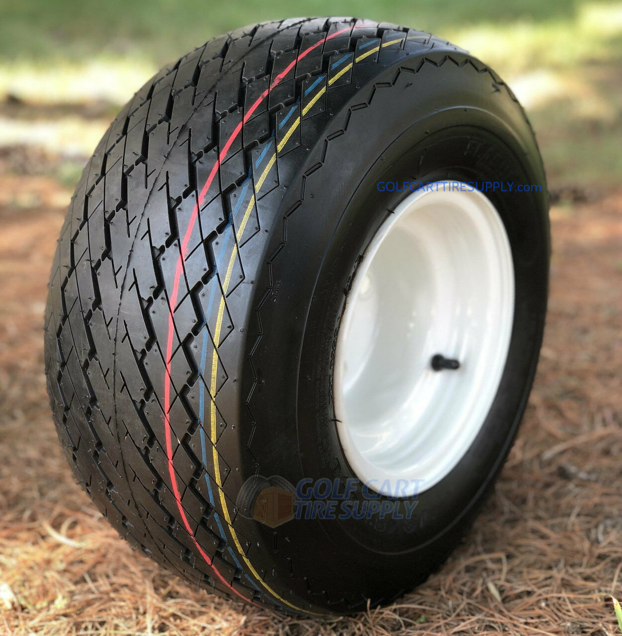

zanimljivo ce biti da nabavim 8 colovne komplet tockove.. mozda mogu pronaci u BiH za ATV ali su vecinom sa dubokim proflilima ili sarama zbog voznje van puteva tako da mi se te bas I ne odgovaraju ..a poceo sam se cesati i po potiljku vezano za punjac 4 serijski povezana akumulatora 48V... gledao sam na golf vozilu punjac je 36V 30A.. kod nas u ponudi 12/24V nema 48V tako da bi neka ideja za punjac dobro dosla ...

a točkovi za viljuškare? ima
peca
peca's picture
Registrovan dana: 17/01/2008
a točkovi za viljuškare? ima ih od 8 inča i punih i pneumatskih, mada su verovatno teški zbog nosivosti

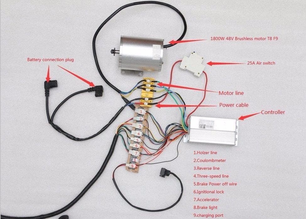

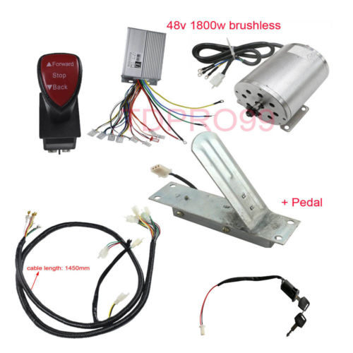

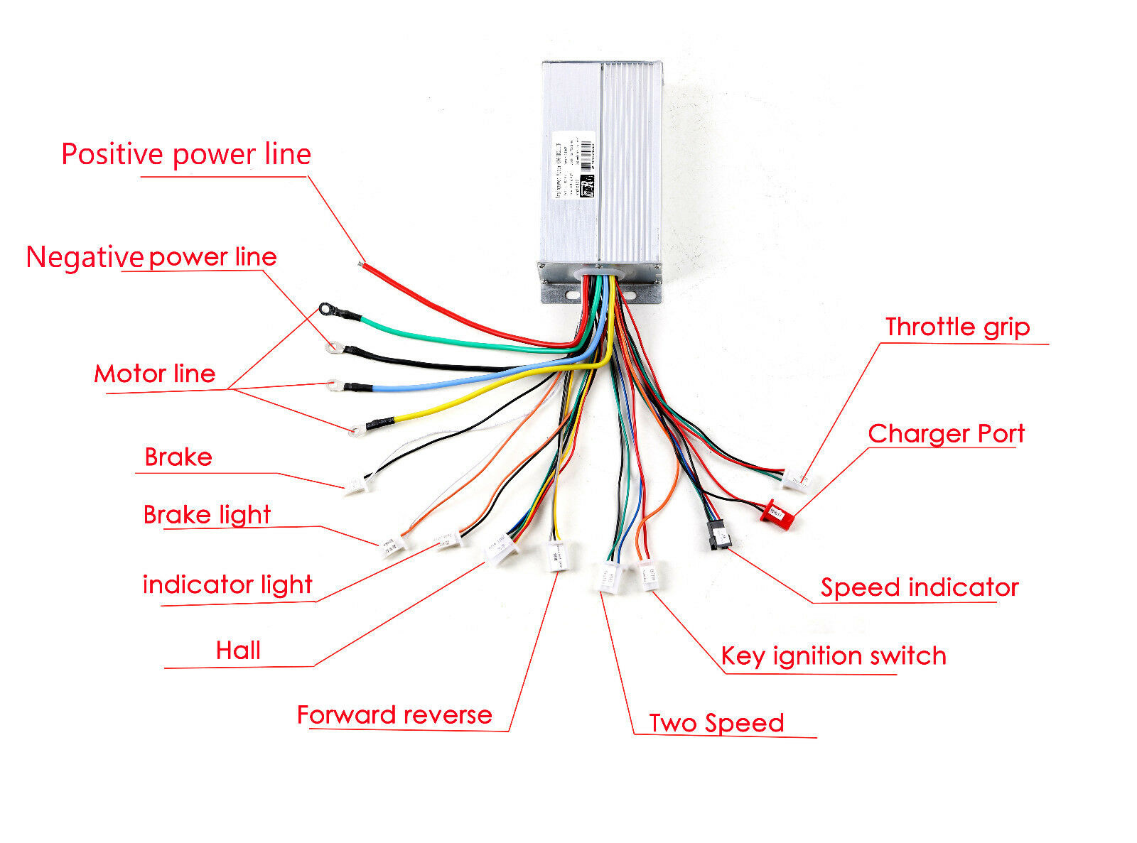

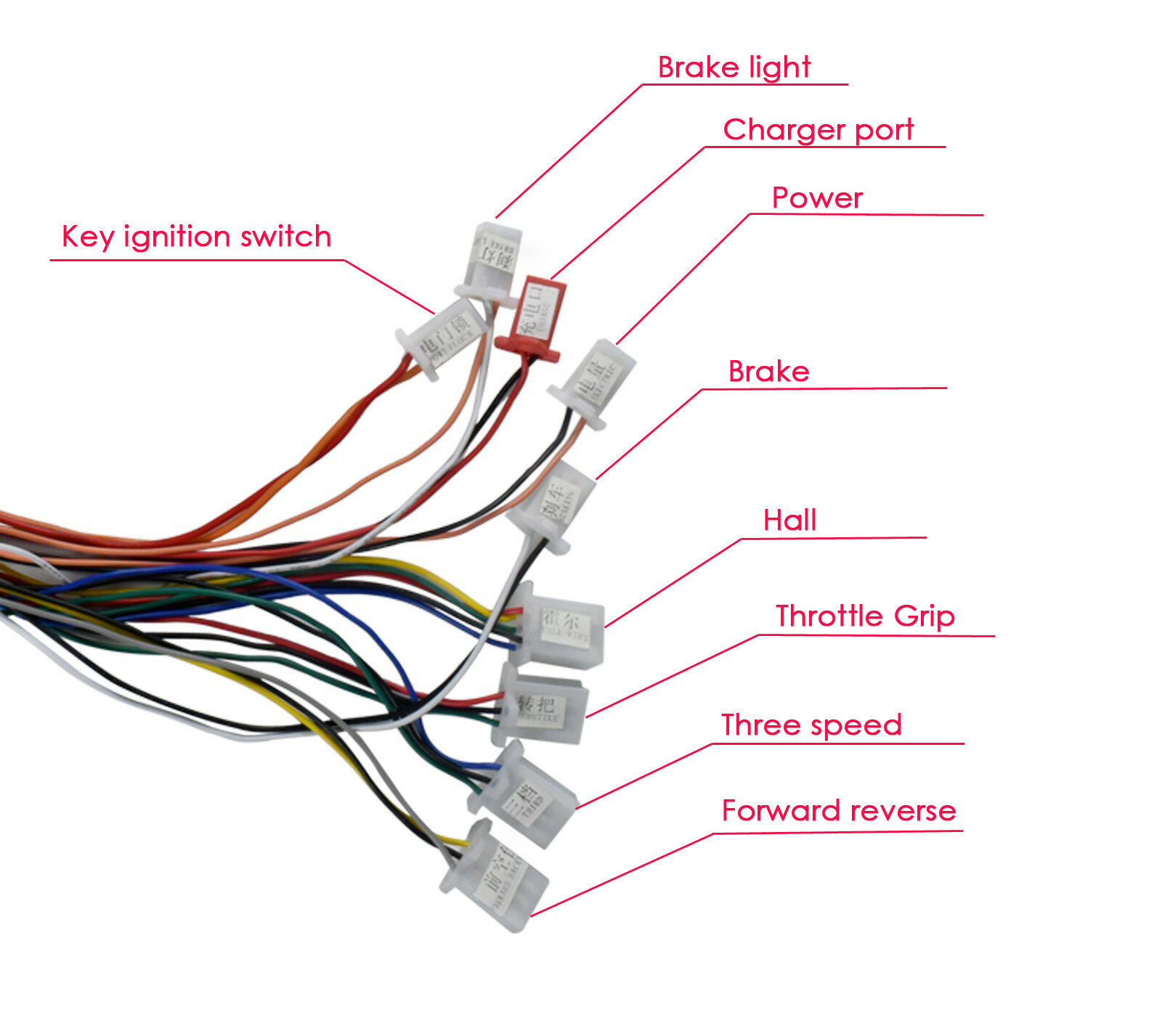

na upravljacke kutije ima
nedim
nedim's picture
Registrovan dana: 13/01/2010
na upravljacke kutije ima izlaz odnosno prikljucni kabal za punjac iako mi te "zicice" izgledaju bas mrsavo

Nažalost sa slike se ne može baš dobro proceni presek provodnika ali ovako odoka glavni koji idu do akumulatora i motora deluju deblje od ostalih. Za tu snagu motora (ako ima toliko jer glavni prekidač je 25A, što je za maksimum 1200 wati) pri trajnom opterećenju bi bilo dobro da je presek provodnika 4mm kv odnosno 2,5 će završiti posao za eksperiment.
Žičice za punjač su tanke jer verovatno nije predviđeno da se koristi brzi punjač sa velikom strujom već neki jeftiniji ali to onda traje dugo. U svakom slučaju priključak za punjenje može da se izvede i mimo tog kontrolera ako nabaviš punjač veće amperaže za koju bi te žice bile možda pretanke.

Ovaj kontroler koji ide uz motor ima i izvode za punjenje baterije, samo treba obezbediti izvor napajanja od 48V odgovarajuće amperaže. Trebalo bi naći dokumentaciju od kontrolera.

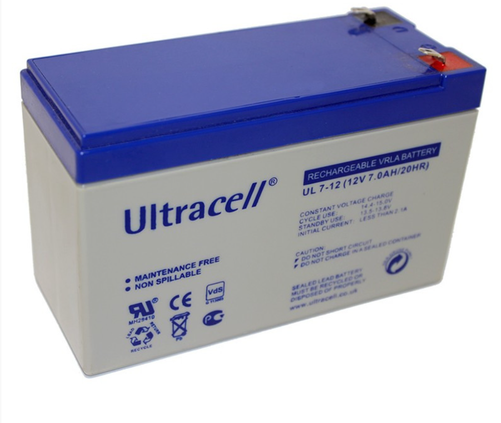

Pricamo o ovakvim baterijama
nedim
nedim's picture
Pricamo o ovakvim baterijama kao sa slike ili klasicnim akumulatoruma koje koristimo u automobilima

O takvim, automobilski startni akumulatori nisu pogodni za pogon, imaju premalo iskoristivog kapaciteta ali hemija finkcionisanja im je ista.
