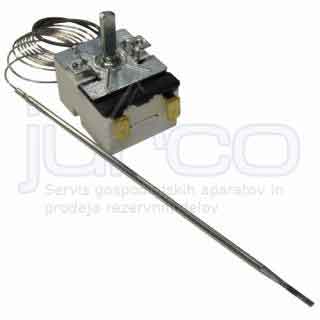

Poz svima koje je nekad otresla struja a i onima sto nije.Novi sam clan vaseg foruma i saam sam neki majstor ali ipak ponekad zablokiram i ne mogu da rijesim kvar.E ovako,,nabavio sam neki oldtimer od el.sporeta (ISKRA - Venera) kojem je sasija u zaista izuzetno lijepom stanju te sam ga s toga uzeo da restauriram,tj.ugradio sam mu sve el/komponente koje su nedostajale : prekidace ringli,rerne.ringle,grijace rerne,termo izolaciju itd.itd.Medjutim,imam sljedeci problem,naime nemogu da potrefim pravu LOKACIJU za sondu termostata te zbog toga rerna ne moze da u optimalnom vremenu postigne 250 C.Sondu termostata sam ubacio u gornji cosak rerne i imam utisak da i pored toga sto postigne zadanu temperaturu (npr 250 C) nakon sto termostat prekine strujni krug gornjeg i donjeg grijaca,prodje dosta vremena do ponovnog ukopcavanja i zato veoma sporo pece... Pa me interesuje da li mozda sonda termostat rene treba biti na nekom drugom mjestu,jer napominjem ,grijaci su novi,gornji grijac je dupli (rostilj+standard = 2200 W) a donjii je 1500 W. Molim vas za savjet
Dze se jede primakni se , dze se radi -odmakni se da ne smetas !
Wed, 27/01/2016 - 21:30
Питање је да ли је тај
#55
Питање је да ли је тај термостат за тај тип шпорета.Требало би да буде овако нешто, ако се не варам.
Da,to je taj kapilarni termostat ,isti je kod mene

Онда, што рече Mos3y
#58
Онда, што рече Mos3y вероватно није добро постављена сонда.Можда, још једном проверити температурни опсег.

Pronasao sam konacno zasto je jbna rerna slabo pekla.Interesantno kako majstor kad se iznervira,postane slep i ne vidi jednostavnu stvar.Naime neko prije mene je na prekidac termostata montirao termostat za Bojler,onaj bjeli keramicki??? I naravno da je rerna radila samo do 90 C Smile....
Sad radi ko da je iz fabrike, pizza je pala i ukusnija neg kod talijana
Ipak hvala mnogo kolegama na savjetima
PS: Zvukoljub je izgleda najprije namirisao problem Smile
