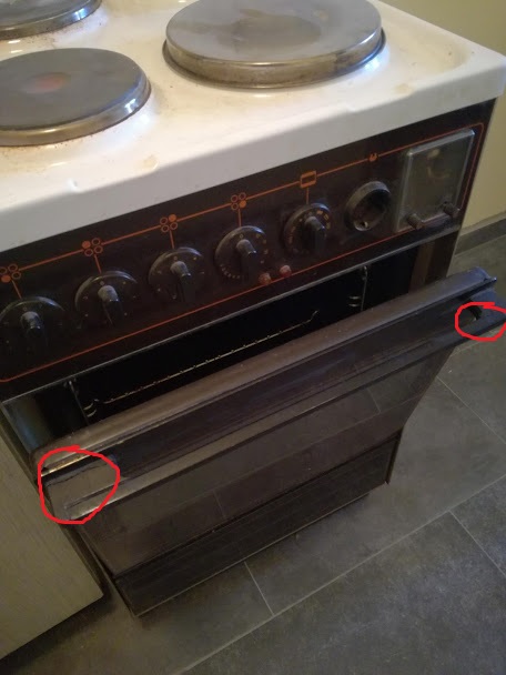

Kao sto mozete videti polomila mi se rucka na sporetu i to bas na nezgodnom delu...kako sam je cimnuo plastika popustila i pukla...ispeo sam nekako vratiti ali ne drzi...ne verujem ni da cu super lepkom nesto postici..
Posto je stariji model sporeta Gorenje jel moguce zamena rucki?

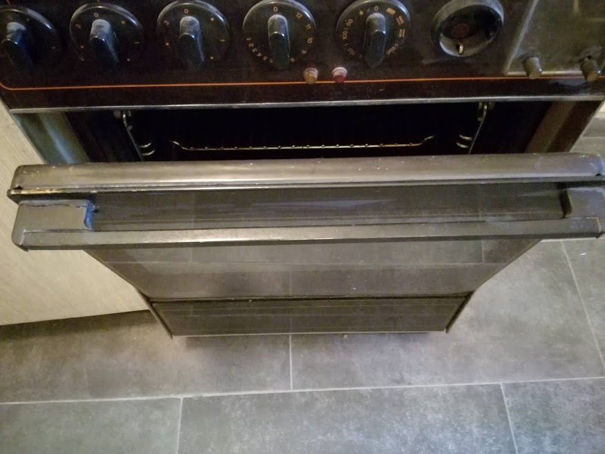

Da li se moze staviti druga rucka?
Ovo je stariji model gorenje sporeta...ne vredi ni lepkom ni nista...voleo bih ga spasiti posto sporet i posle toliko godina radi..

Ne znam da li ste posetilac
#86
Ne znam da li ste posetilac "otpada" jer sada jedino tamo može da se nađe ta ručka. Ovaj model šporeta sam ja viđao nebrojano puta po otpadima. E jedino postoji jedan problem kad na otpadu baš nešto namenski tražite toga baš nema...
Moguće da bi mogla i neka improvizacija da se napravi sa nekog drugog šporeta da se iskoristi ručka.
mali off: Sad se setih jedne anegdote kad se meni polomio mehanizam za zatvaranje vrata ledare u frižideru pre jedno desetak godina. Frižider jednog domaćeg proizvođača, nije prošlo ni godinu dana kako je kupljen i bio je u garanciji. Odem ja u prodavnicu, pošalju me u servis. Odem ja u servis, kažu mehaničko oštećenje ne podleže garanciji a i nema taj deo ni da se kupi, upute me na tehničku službu u samoj fabrici. Javim se ja fabrici, objasnim koji mi deo treba, kažu nema. Ja pitam šta da radim? Iz fabrike dobijem zvaničan odgovor da odem u prodavnicu okova za stolariju i da kupim "snaper" za prozor i da ga ugradim kao na fotografijama koje su u attachment-u mail-a...
Posle par meseci polomila se i ručka za otvaranje vrata. Nisam se više ni trudio da idem, zovem, tražim, pišem mail-ove....

Probuši se rupa kroz vrata .
#88
Probuši se rupa kroz vrata . postavi se duži šraf od 4 mm i to tako da glava bude sa unustrašnje strane vrata , pa onda matica. zatim se na ručki porbuši rupa . Zatim se zavrne još jedna matica , navuće ručka i postavi se jedna slepa matica spolja i gotov posao .
