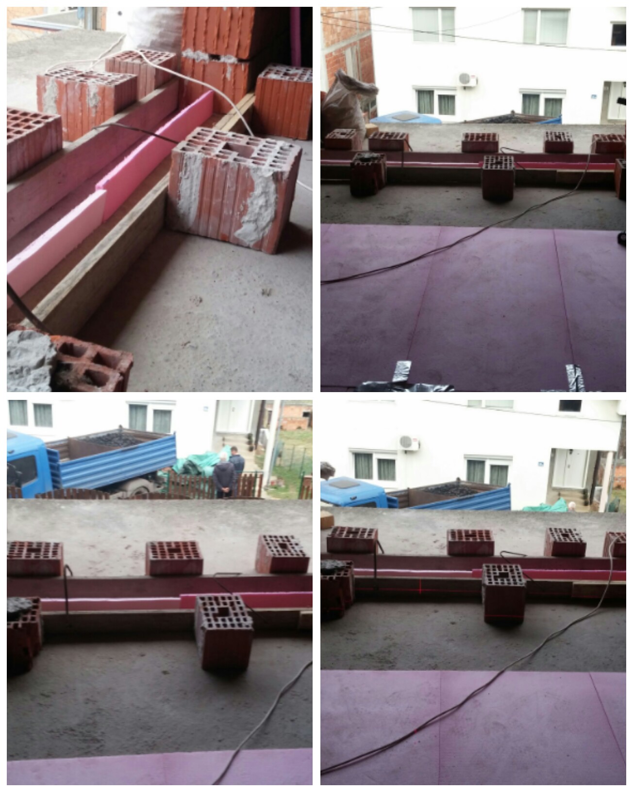

Treba da uradim zub na otvoru za balkonska vrata visine 9cm, koji izgleda kao na slikama, jedino me zanima da li je taj beton potrebno armirati i vezati sa postojecom plocom?
Zub ce verovatno biti u ravni s kosuljicom, stirodur je u sredini a sa obe njegove strane ici ce beton.

Арматура сигурно неће
Арматура сигурно неће шкодити, јер бетон без арматуре лако пуца и онда настаје проблем.

Xmax- nije vam dobar detalj.
Xmax- nije vam dobar detalj. I dalje postoji termički most. Zub se radi samo spolja a unutrašnji deo izjedna sa estrihom. Ako radite kao sto ste zašlovali stavite i po dnu unutrašnjeg zuba termoizolaciju.

@zvukoljub Okej, ali da li da busim plocu, stavim dva tri komada armature i onda horizontalnu vezem za te parcice (kao na slici) ili nema potrebe busiti.
Na ovaj zub ce leci klizna vrata, pretpostavljam da ce busiti zub i srafiti konstrukciju za njega (mozda i nece) pa se bojim da ne smeta.
@Histerezis Hmm, hvala na ovoj informaciji, nisam razmisljao o tome, postavicu stirodur sa unutrasnje strane zuba po podu.

Ako uradim termo izolaciju na sredini i sa donje strane, beton ce bukvalno lezati samo na stiroduru (|__), pretpostavljam da bi ovo trebalo koliko toliko armirati?
