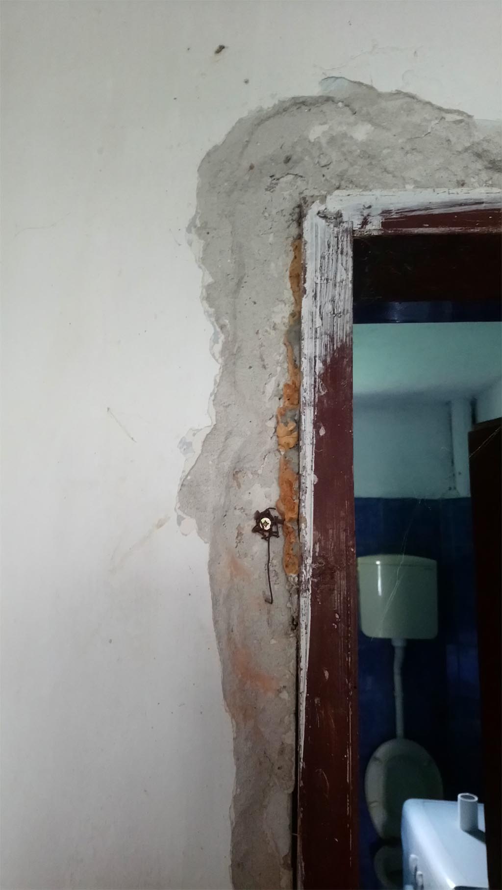

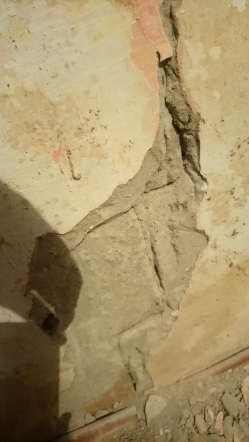

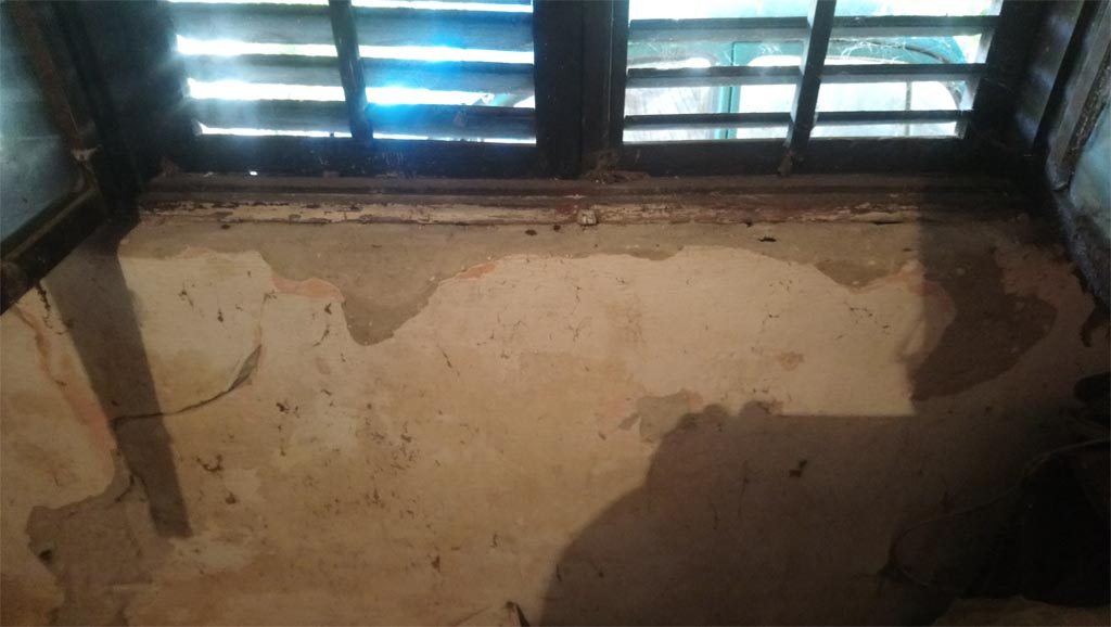

Dobar dan

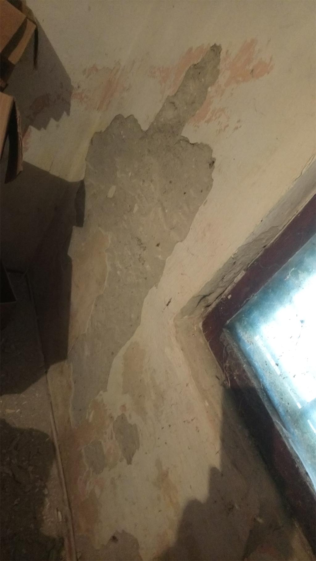

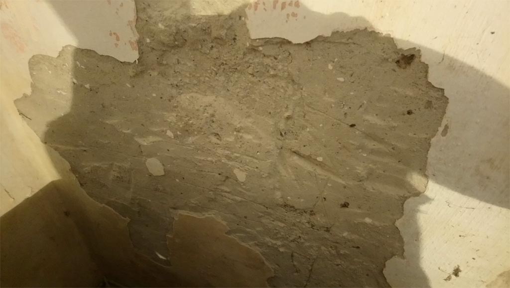

Jedan zid kuce je bio stalno vlazen od kise koja je padala sa krova i odbijala se od auta (neispravan auto) koji je tu stajao godinama i na taj nacin u sobi sa te strane kuce je sa zida otpao malter, ja sam cekicem sastrugao malter koji je lako otpadao i prosirio sam dosta taj krater i sad me zanima kako da to skrpim.
Da li moram sastrugati sav malter do blokova pa tek onda pokusati ponovo omalterisati taj zid?
Da li mogu koristiti taj malter sto je bio na zidu i ako moze kako da ga koristim tj koliko da dodam jos kreca ili sitnog peska?.
Kada malterisem zid da li je ok razmera 1 deo kreca i 2 dela sitnog peska?.

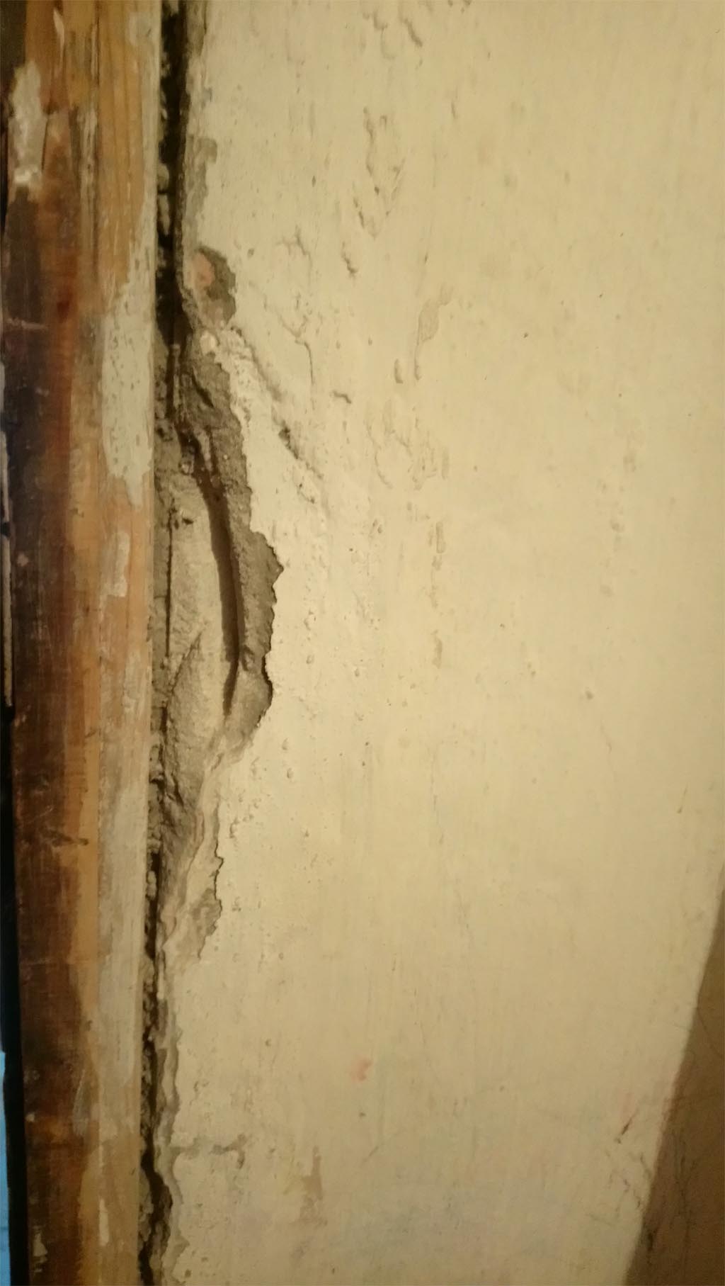

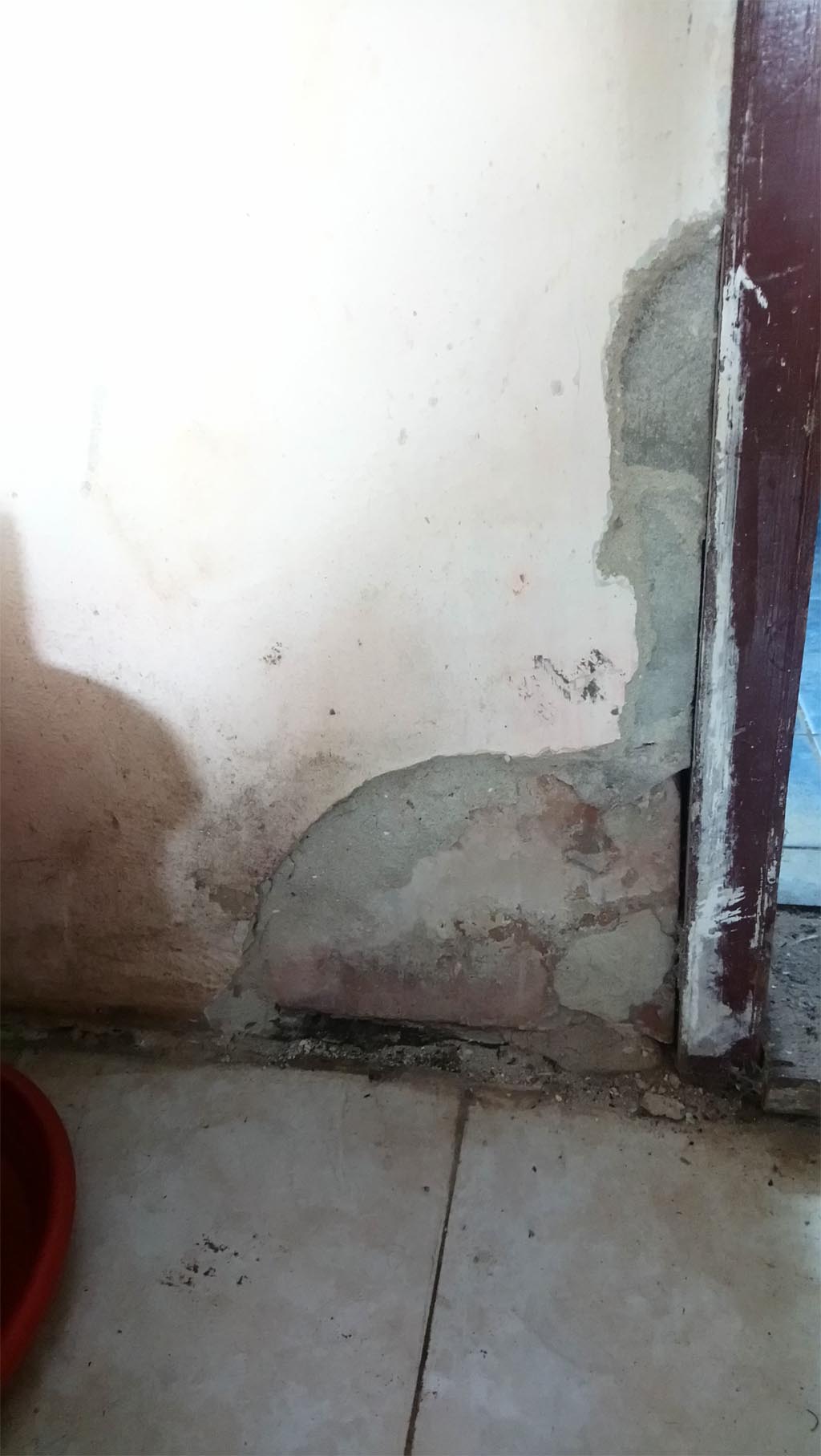

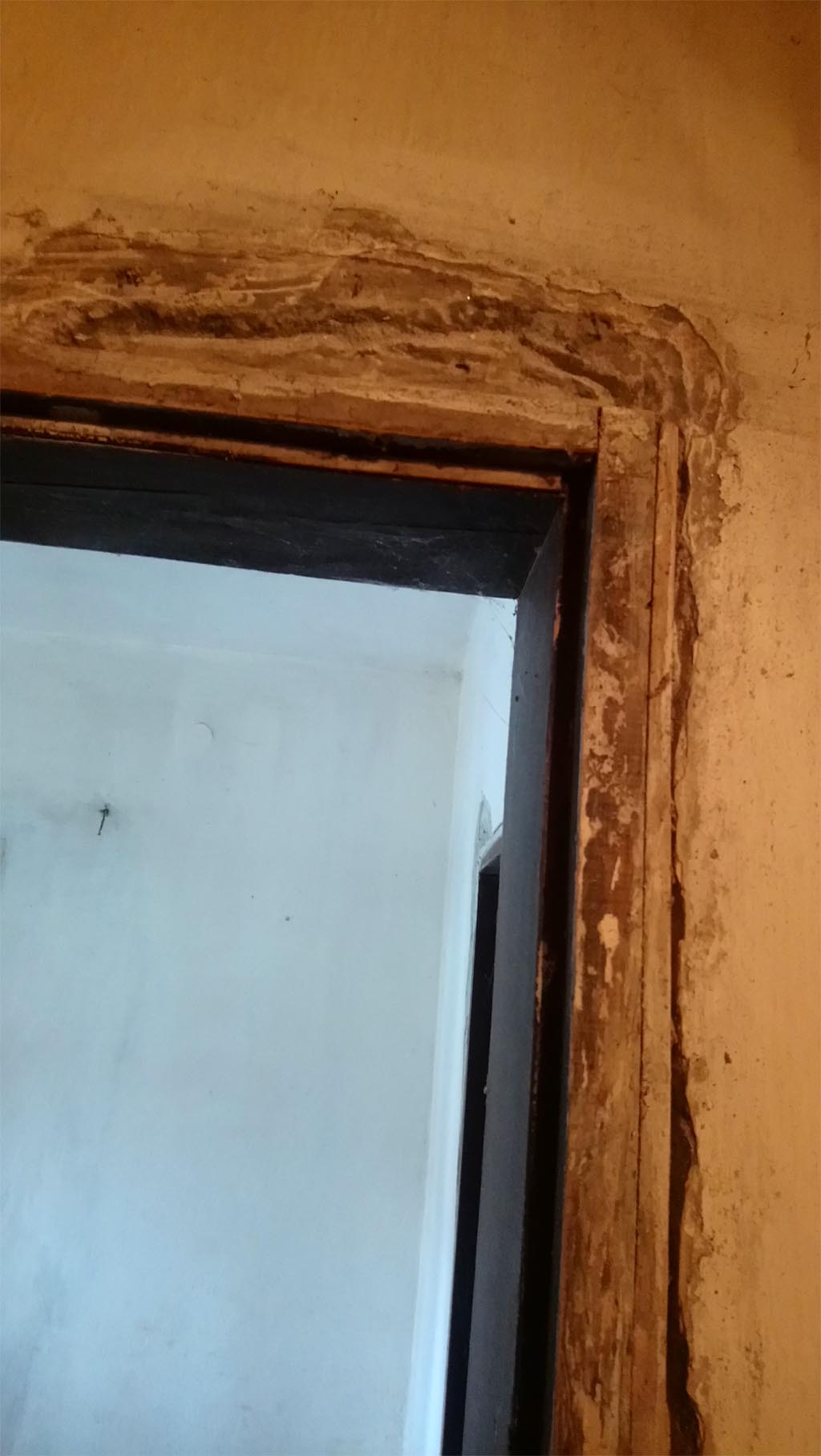

Isto tako imam i u hodniku i pored stoka vrata rupe koje moram krpiti, da li je potrebno zid prvo navlaziti dobro pa onda malterisati da bi se novi malter primao za stari?.
Ako neko moze da mi napise kako bi bio postupak, hvala.

Po meni je najbolja opcija
BOSSKE
BOSSKE's picture
Registrovan dana: 13/06/2010
Po meni je najbolja opcija masinski malter, jer se sve dobije izmiksano kako valja, ne zavisi ni od mjere, ni od kolicine i kvaliteta kreca i slicno...a ne kostaskoro nista skuplje od rucno pravljenog maltera. I za to vase ja mislim da bi jedno 2-3 dzaka zavrsila posao.
zamijesi se dzak maltera malo rjedje, ali da opet bude gusto da se ne sliva, i polako se nabaca mistrijom, fanglom ili kako vec zgodno i laganica poravna ravnjacom, posle se preperdasi malo da se zagladi i to je to. Rupice se naknadno mogu popuniti istim malterom u drugom ruci, jer za masinski ne treba ni kvasiti povrsinu, samo je otprasiti dobro, i pozeljno bi mozda bilo nanijeti sloj podloge prije malterisanja, smijesno je jeftina, a dobro uveze strukturu na koju se nanosi malter.
Sav malter koji moze lagano da se obije mora se skinuti, jer dzaba je navlaciti novi, ako je porozna osnova na koju se nanosi. Isto kao kad hocete da zalijepite selotejp traku na ravnu povrsinu, i on se lijepi, ali ako ravnu povrsinu pospete pijeskom, selotejp ce zalijepiti pijesak, ali se nece zalijepiti za povrsinu. Tako je i sa losim, razbijenim malterom, on se mozda drzi jos uvijek na zidu, ali je porozan i lako se kruni.
Najbitnija stavka je da je izvor vlage saniran, mada iskreno, kad vidim ove slike, malo mi je tesko povjerovati da je ovoliko otpadanje maltera mogla napraviti kisa koja se odbija od automobila... mnooogo kise bi tu moralo da padne da bi rikoseti mogli da izazovu ovoliko osipanje maltera, mada opet, ko ce ga znati. Ali ja mislim da je ipak negdje odozgo prokisnjavalo, pogotovo ovo iznad stokva i sl. Mada vidim da je starija kuca, pa je ono sto kazu i zub vremena uzeo svoje.

Sa spoljne strane zida uz kucu je stajao stari auto buba folcvagen i kisa je sa krova padala na auto i odbijala se direktno na zid, nije se to desavalo kratko vreme nego 10 godina i zato se raspao zid. Auto sam sad nekako traktorom premestio na drugo mesto malo dalje od kuce da ne pada kisa sa nejga na zid, zid se susio cele godine, prozor stalno otvoren promaja da se sve dobro osusi i sad bi pre zime probao to skrpiti, kupio sam vec cement 50 kg vrecu i 20 kila kreca. Cement ima rok 3 meseca i sad ako ga ne iskoristim propasce mi do proleca pa cu opet morati kupovati novi.
Ja sam mislio prvo prskalicom zid isprskati vodom da se prasina skine i onda napraviti malter ili produzeni malter i sa njime u 1-2 sloja to popraviti.
Kuckao sam cekicem i po zvuku gde god da se cuje suplje sam odbijao a i ovaj deo gde malter stoji na zidu lako se cekicem grebe, mada mislim da je to sve ok posto je takav krecni malter mekan i na drugim delovima zida.
Sto se tice kolicine matrijala potrebne sa ovim sto imam jos bi trebalo da ostane puno i viska mada to mozda po slikama izgleda puno veca povrsina.
Hvala na odgovoru.

За спољашње радове се користи
За спољашње радове се користи продужни малтер у односу 1:2:6 или 1:3:9. Цемент, креч, песак. За наведени случај је боља јача мешавина, али бих ја најпре уклонио сав труо малтер и тек онда малтерисао. То са подлогом као везом нисам сигуран да ће дати добре резултате ако је основа лоша.

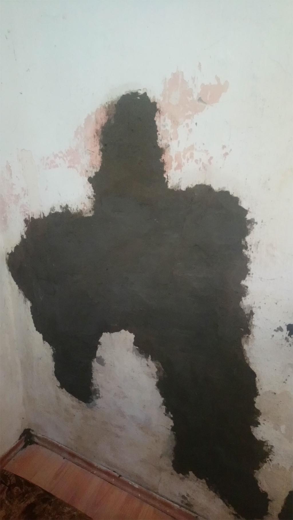

Hvala na pomoci, upravo sam
misoo83
misoo83's picture
Registrovan dana: 12/05/2010

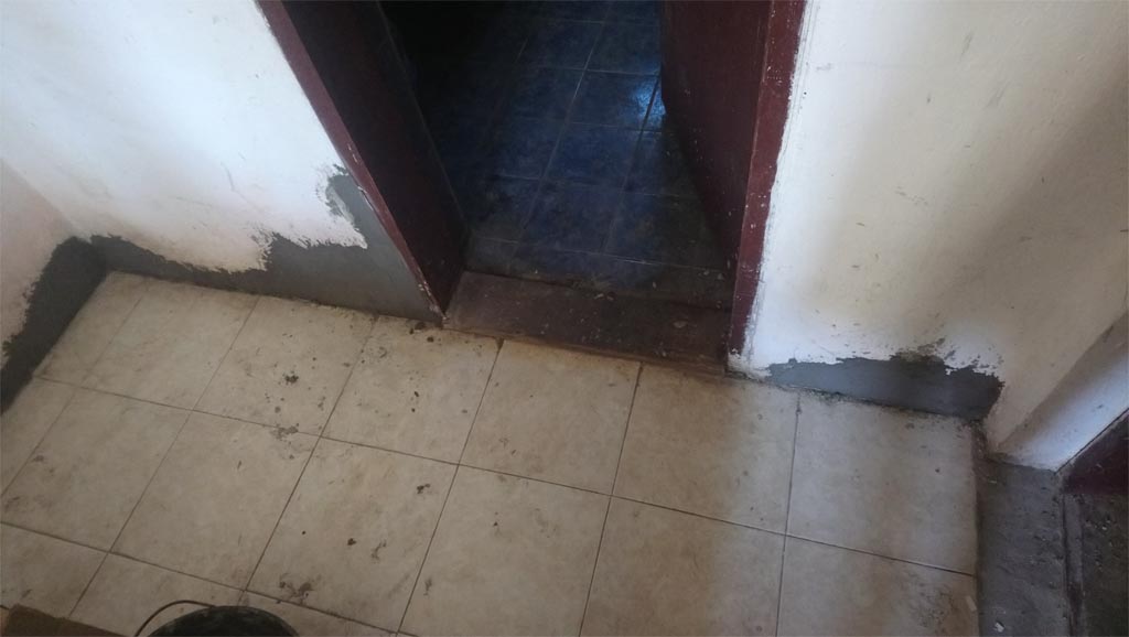

Hvala na pomoci, upravo sam zavrsio posao.
Sad kako bude ako ne bude valjalo onda cu napraviti beton pa cu betonirati zid umesto malterisati Laughing out loud.
Prosli put sam koristio stariji cement koji je stajao par godina i nije se bio stvrdnuo ali daj sam mogao prstom skidati sa zida pa sam morao ponovo to raditi.
Pravio sam produzeni malter 1:2:6 da bi imao vremena da to radim posto sam ja spor ko puz sa tim posto ovo radim po prvi put (malo vece povrsine).
Sad cekam da se osusi pa cu malo poravnati, sad i nije bas najravnije.
