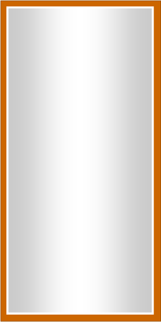

Naime, treba da zalepim ogledalo na komad univera i da ga montiram na zid.. Univer je dimenzija 55cmx110cm, ogledalo 50cmx105cm, debljine 4mm, sa fazetama od 20mm, ostavljeno je da se univer vidi po ivicama po 25mm preko ogledala..
Koji lepak/silikon da upotrebim (kako se vremenom ne bi pojavile fleke na ogledalu), na koji nacin i koliko da ga nanesem na univer/ogledalo, cime da poklopim ogledalo da bi se bolje zalepilo i koliko dugo tako da ostavim i ono najvaznije - montaza.. Posto ce se univer videti preko ogledala samo 25mm, a ja zelim da bude cvrsta montaza, dakle bez kukica za kacenje, nego srafovi kroz univer, pa u zid (tipl).. Na koji nacin to da izvedem, koje srafove sa upotrebim i na koji nacin posle da pokrijem te rupe? Video sam da postoje neke plasticne nitne, ali ne znam u detalje..
Svaki savet dobrodosao, hvala svima! HITNO!

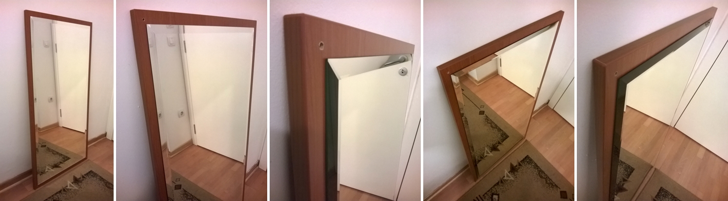

Poslusao sam te, sada jos samo da nabavim te kapice za glave srafova.. Smile Meni treba za dezen tresnja, dakle nesto na braon, sad cu da postavim fotke, pa javi ako slucajno znas da ih negde ima..
Evo fotografija, spremno je za montazu, samo je preeetesko.. Ne znam koliko poverenja smem imati u srafove?

Ako koristis srafove koje ti je draganGagi preporucio ( 6X80) ne brini se, oni mogu da nose tebe i mene zajedno. Kada budes srafio, ako koristis srafilicu, nemoj odmah do kraja da stezes vec srafilicom privuci glavu srafa do univera pa posle srafi rucno. Ako ti je zid kriv gledaj da podelis razmak od zida u donjoj i gornjoj zoni univera. Ne bi bilo lose da sraf namazes nekim sredstvom za pranje sudova pre srafljenja, lakse ces rucno da srafis.
P.S. Postoji elegantan nacin kacenja ali je sada kasno. Nisam ranije video temu.

Izvini sada sam bojle pogledao slike. Ne znam koliko iskustva imas pa pisem pod predpostavkom da ga nemas. Ako je drugacije, izvini. Rupe na univeru bi trebao da frezenkujes da moze da udje glava od srafa. Ako je glava srafa fi 10 mm, sto bi trebalo da bude na 6x80, burgijom fi 10 prosiri rupu ali ne duboko vec koliko da udje samo glava. E sad... busenje rupa u zidu. S'obzirom da je zamisljeno takvo kacenje, svako odstupanje od mera koje su na univeru stvara problem prilikom srafljenja ( ne bodu se rupe ). Cesto burgija pobegne sa zadate tacke jer ide tamo gde je manji otpor ili se busilica ne drzi pravo... Napravi sablon od komada letve ili vec necega na koji ces da preneses razmak rupa sa univera ali gledaj da gornje ivice letve i univera budu poravnate kada obelezavas rupe na letvi. U sledecem koraku ti treba jos jedan par ruku. Letva na zid, na zeljenu visinu (zato poravnavas gornje ivice kod prenosenja mera), vaser vaga na letvu, verni pomagac sve to drzi i izbusis jednu rupu. Izvuces burgiju i u rupu gurnes nesto da se ne pomera ( mozes i hemijsku olovku ). Proveri se vaser vaga i busis drugu rupu. Ubacis tiplove, zasrafis univer i to je to. U 99% slucajeva ogledalo stoji pravo kao vojnik.
Acika011
Acika011's picture
Registrovan dana: 27/10/2015
Sa zadnje strane univera ( pre lepljenja ogledala ) se izbuse rupe burgijom za sarke ( fi 32 mm valjda ), naravno na istoj visini. Preko tih rupa u gornjem delu se zasrafe dva flaha ( ima u gvozdjarama ravne spojnice za drvo sa 3, 4 rupe). Flahovi se srafe pod blagim uglom na dole gledajuci od sredine univera. Kada se to montira na srafove, ne vidi se a dozvoljava blago stelovanje po vertikali. Ako te bas zanima mogu da nacrtam pa da ti posaljem. Ali to sutra...

Možeš da proveriš u Ustaničkoj 242,centar za stolare,tel.011 347 6373,postoje samolepljive kapice sa dezenom trešnje ili plastične jednobojne,neka nijansa braon ili tako nesto.
