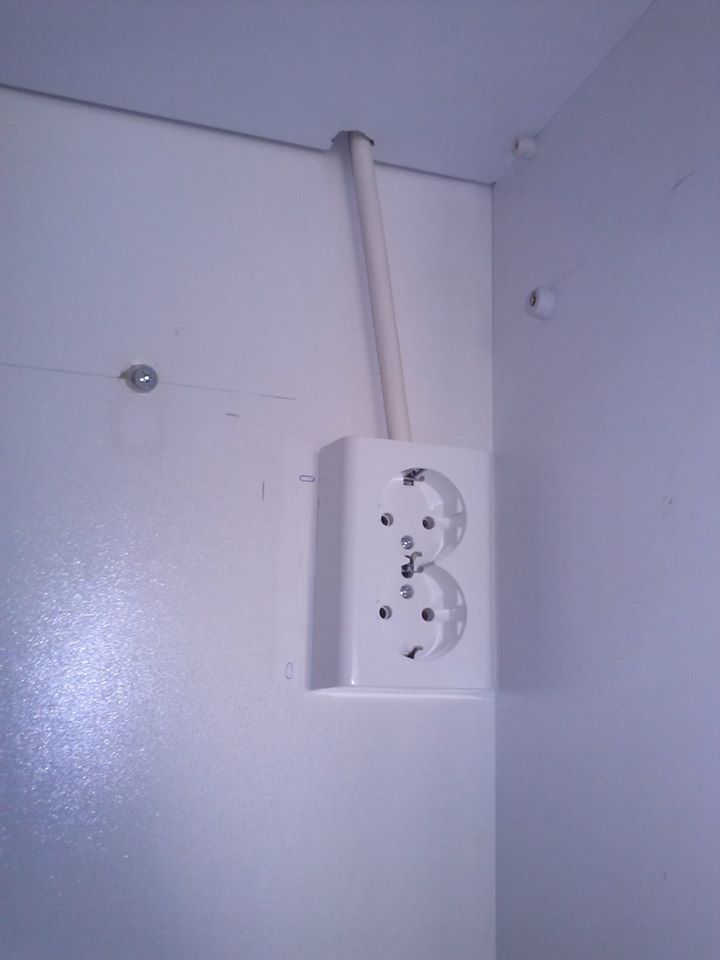

Pa sad ima tursku i tursku, treba znati prepoznati sta je kvalitetno, nije sve isto, gorepomenuti produzni koji mi je zagrevao utikac je bio slican samo umesto one crvene plastike bilo je sive, a postavio sam dve turske OG uticnice, jedna u kupatilu a dupla u viseci za bojlerce, pa do sad se nisu pozalile, ono kad ukljucujes utikac bas otezano ulazi sto je znak da dobro steze viljuske i ostvaruje dobar kontakt. Pratite ipak situaciju pri radu dali zagreva, smrdi na plastiku i tako to.
