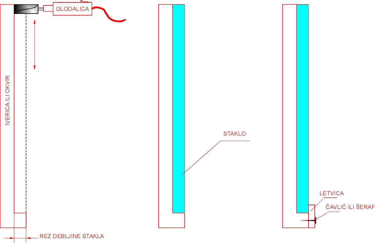

Pozdrav svima,
već duže vreme muku mučim i nema nikog da mi objasni kako da "uglavim" staklo u standardnu ivericu od 18mm? Pravim neku vitrinu, i vratanca su zapravo ram od iverice debljine 5 cm u koji nekako treba umetnuti staklo. Šta da radim?

Pozdrav! Trebaš izrezati profil iverice u obliku slova "L" s unutarnje strane, te prisloniti staklo i postaviti letvice koje će ga držati. to je sve!

evo i slike npr.

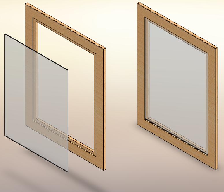

Evo i u 3D
Između: silikon ili plastične "žabice" koje drže staklo...
