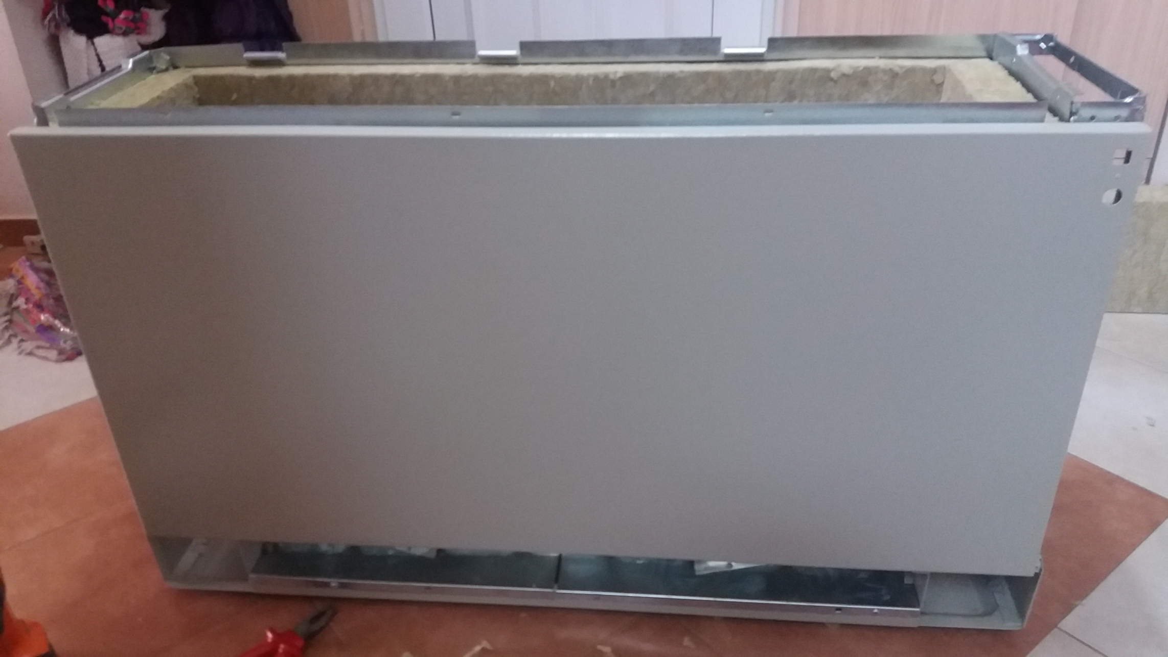

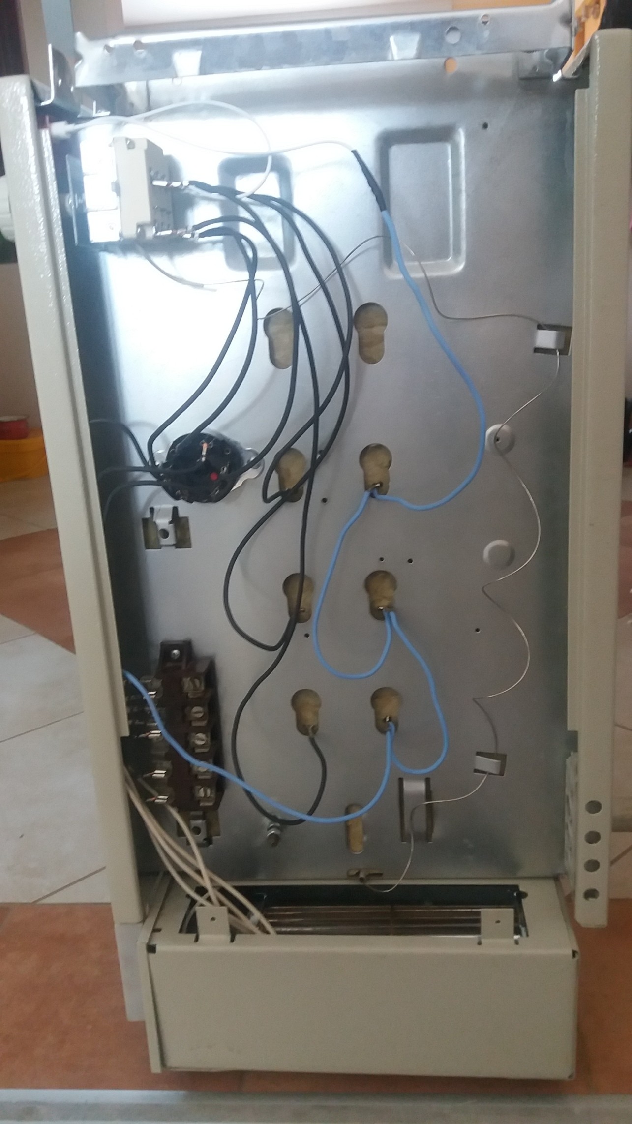

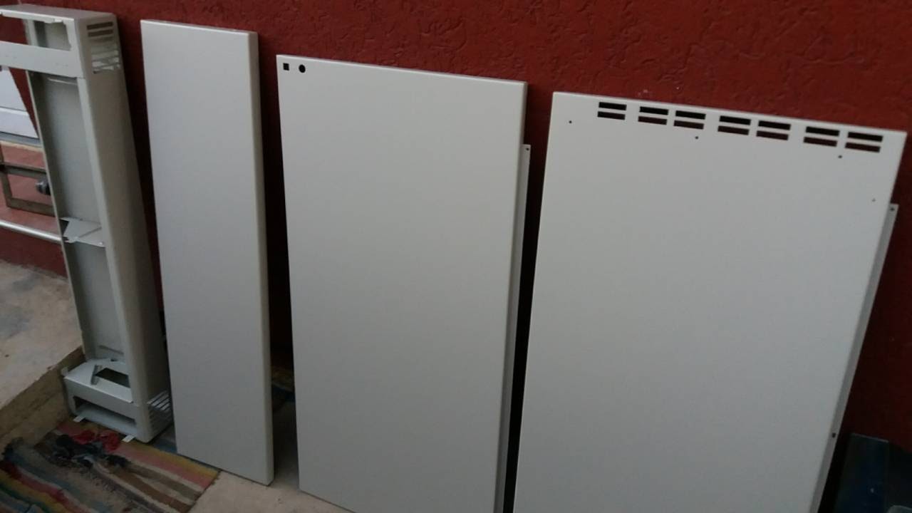

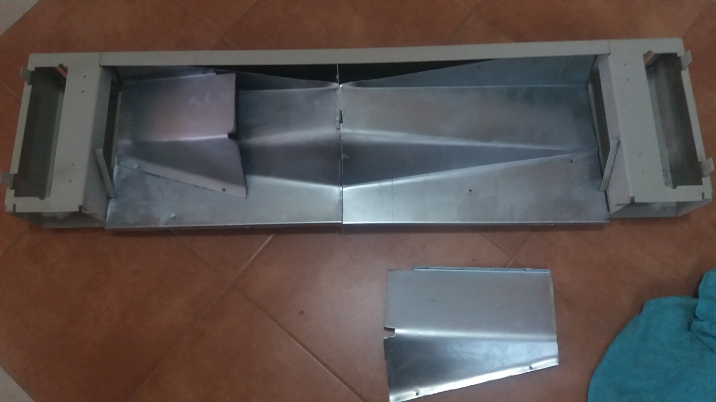

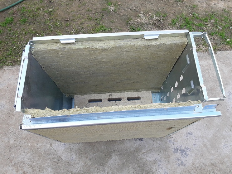

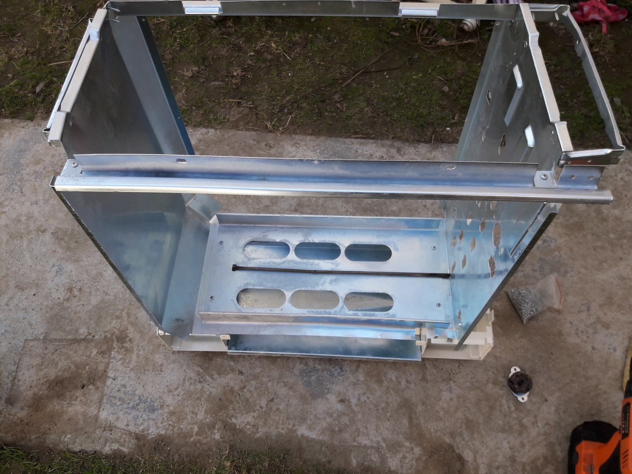

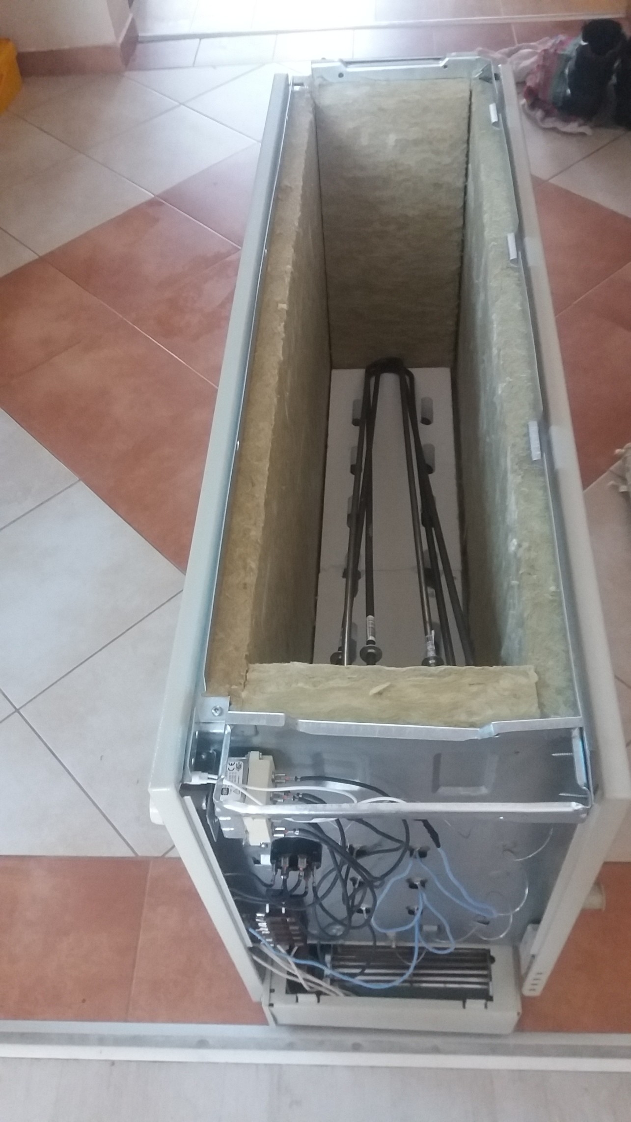

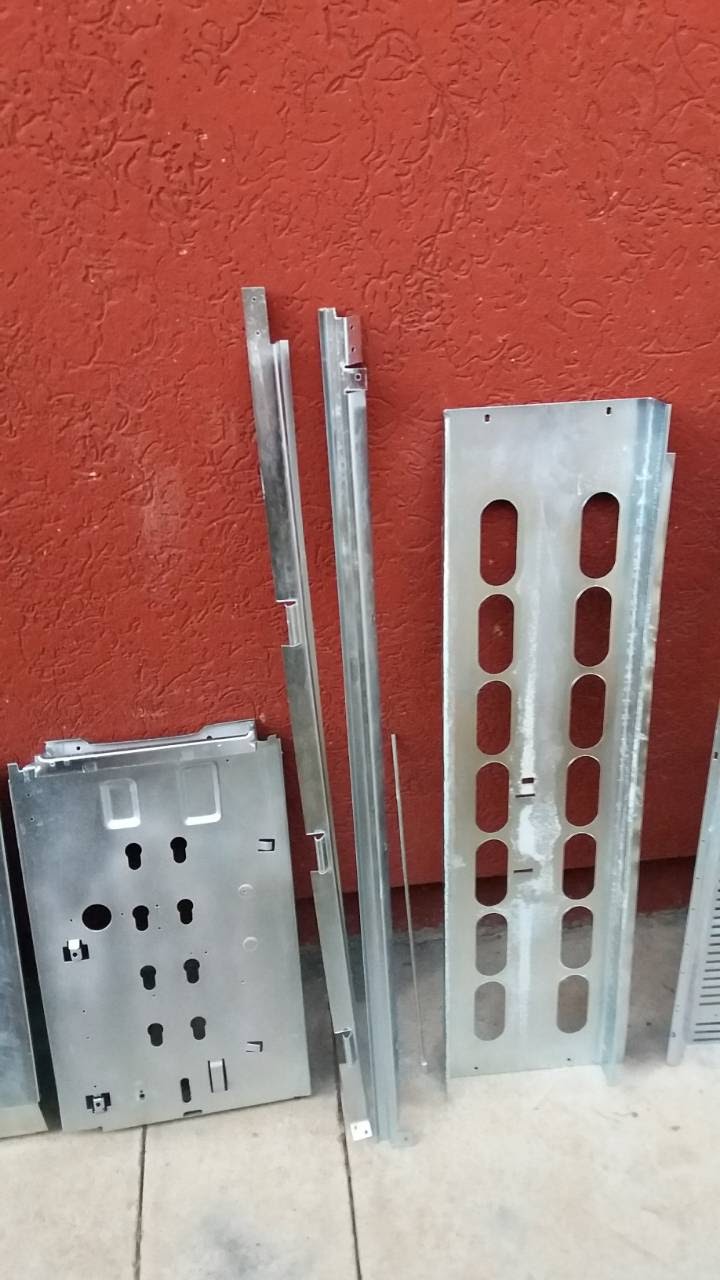

A evo i neka slikica potpunog remonta peci. Kasnije cu postaviti slike remonta bas Mk trojke.
  • image-0-02-05-cd6470b609b95b3144412bb58201085e59573a7f265033363123a1764fb6cb79-v.jpg
  • image-0-02-05-91bba4faebf0bc0e583bdf6031953fe235da6cb4637469dc94ccf51eb1432fda-v.jpg
  • image-0-02-05-028ea9c831ff7142ff1a7b8763a4f9db811b682a15f9ece5803181a35e952203-v.jpg
  • image-0-02-04-7292a0812734740a6392e6624f4d630cf7024524d29ea800a930f02293ca7d10-v.jpg
Sat, 04/11/2017 - 21:18
Sve pohvale za izuzetno
Trofrtaljac
Trofrtaljac's picture
Registrovan dana: 28/08/2013
Sve pohvale za izuzetno temeljan i kvalitetan remont peci, bolja je ova na slikama nego nove iz fabrike, bravo.

Hvala !!!

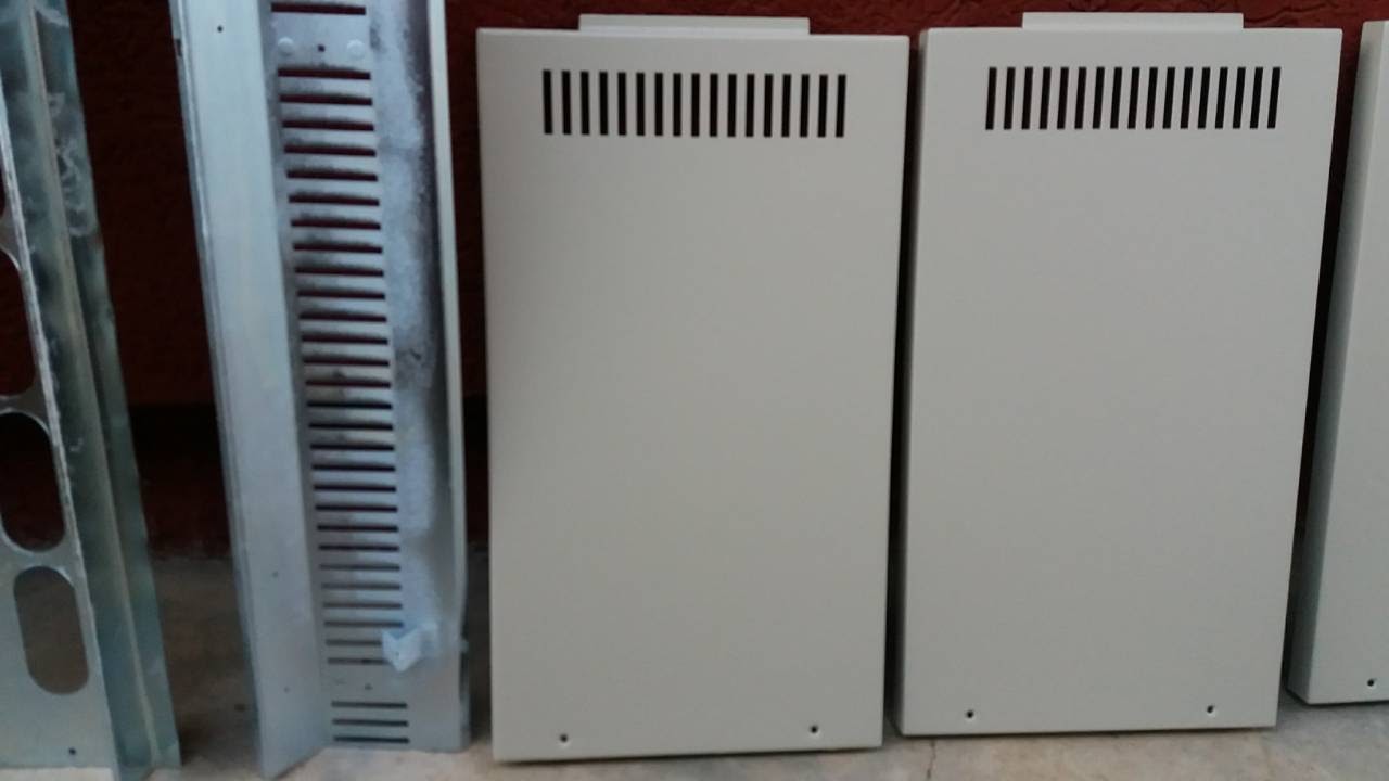

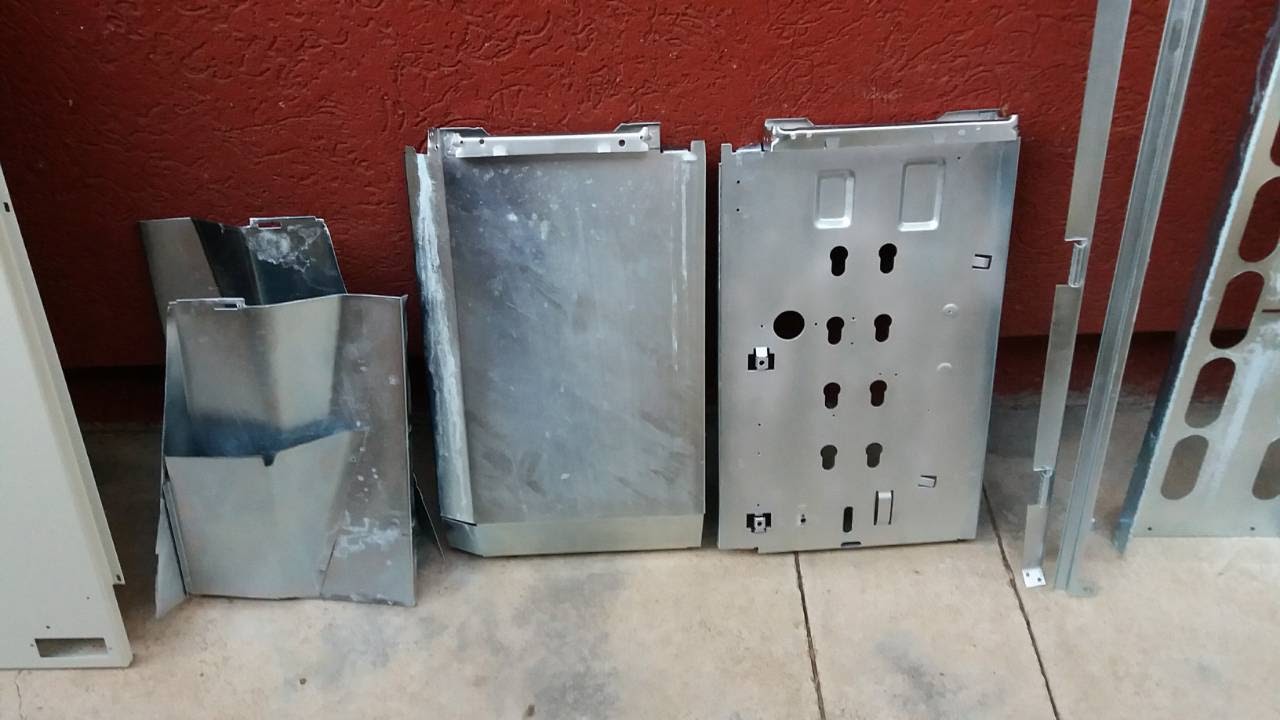

Iskreno to i ja kazem musterijama, ako ne nizbogceg drugog ono bar zbog toga sto je lim plastificiran, a ne sprican.

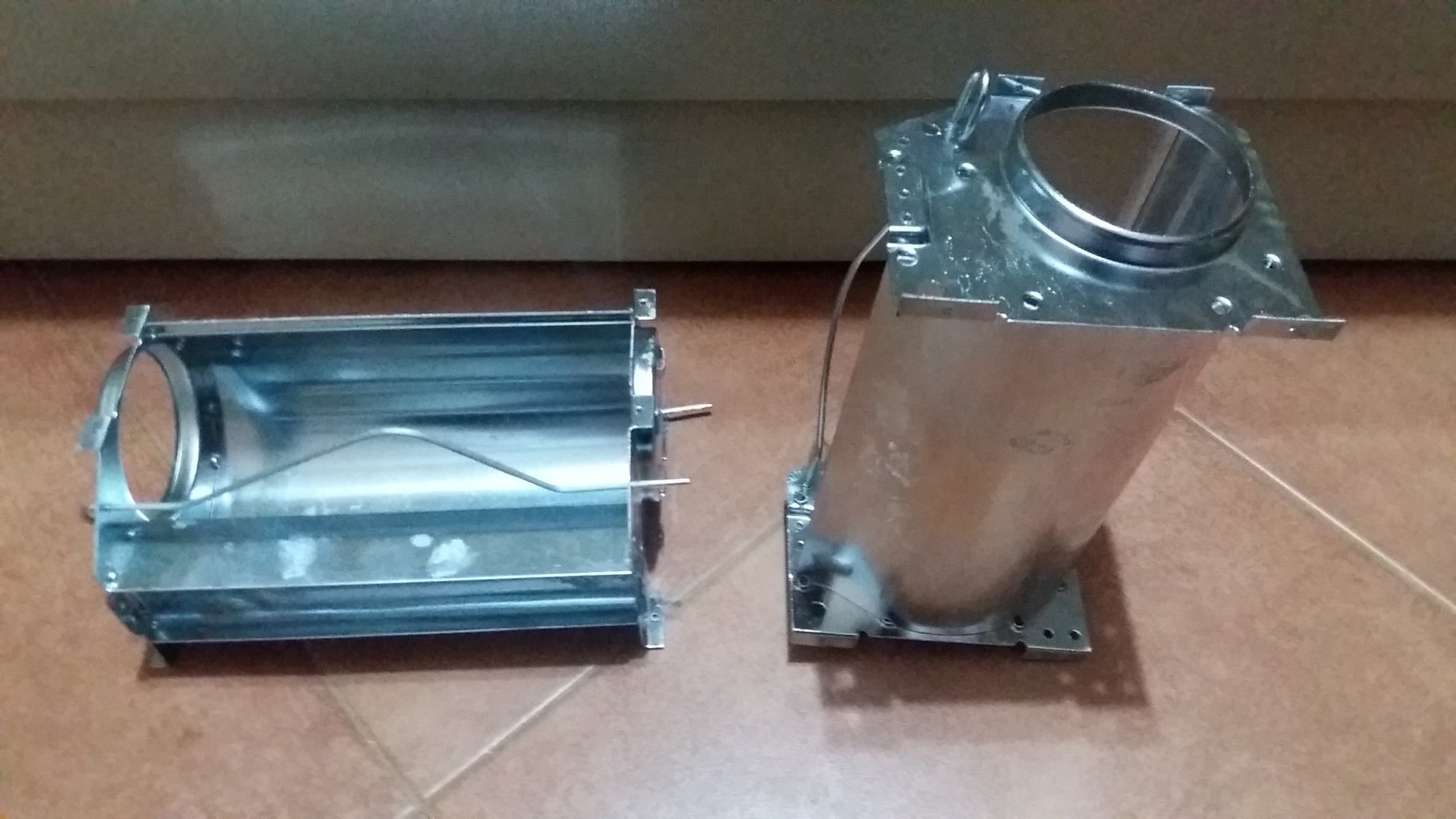

Evo slika remonta jedne dvojke MK.

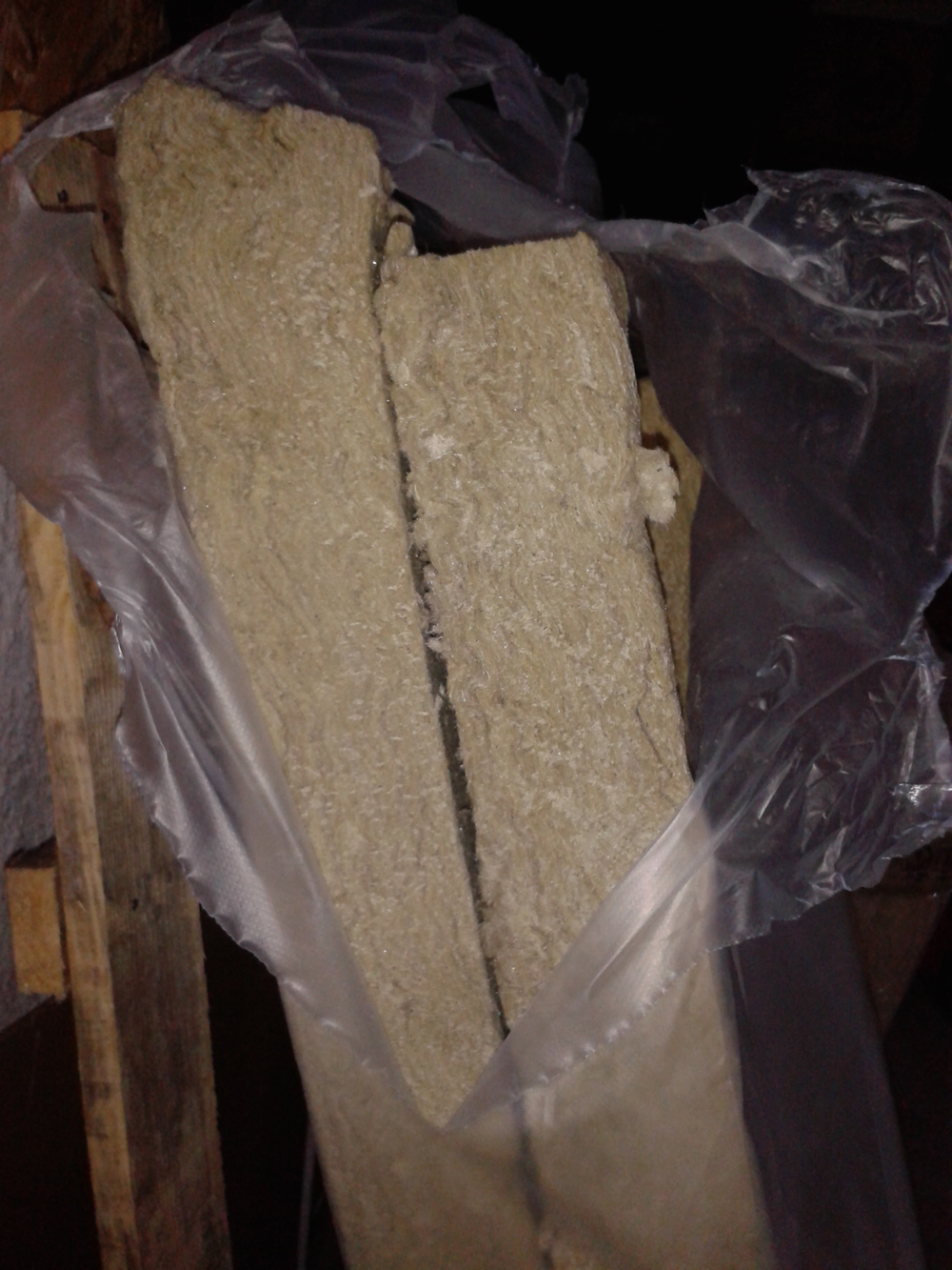

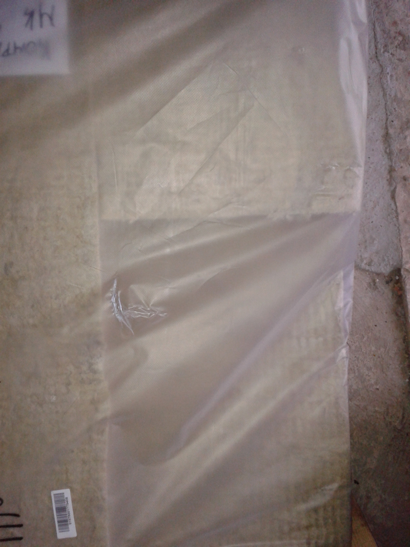

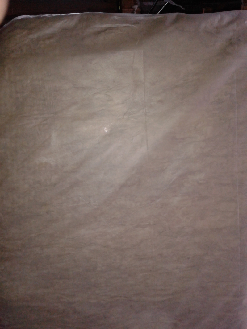

Slikala sam sve ove vune i deluje da su sve slicne, imaju zelenu nijansu manje-vise.

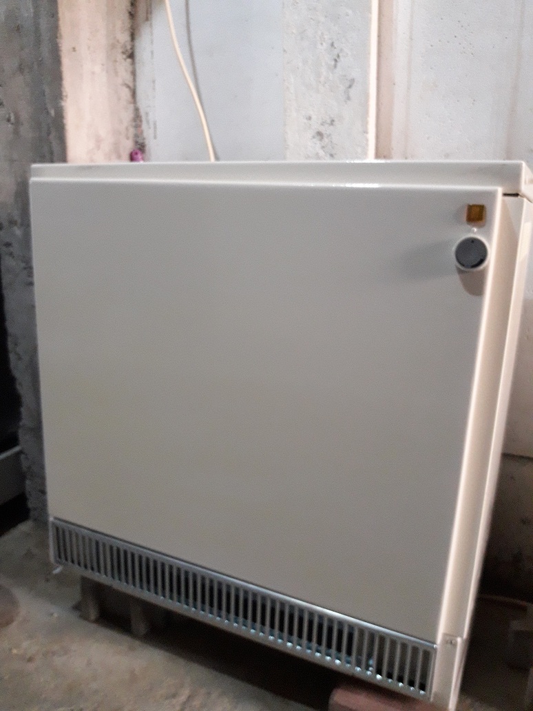

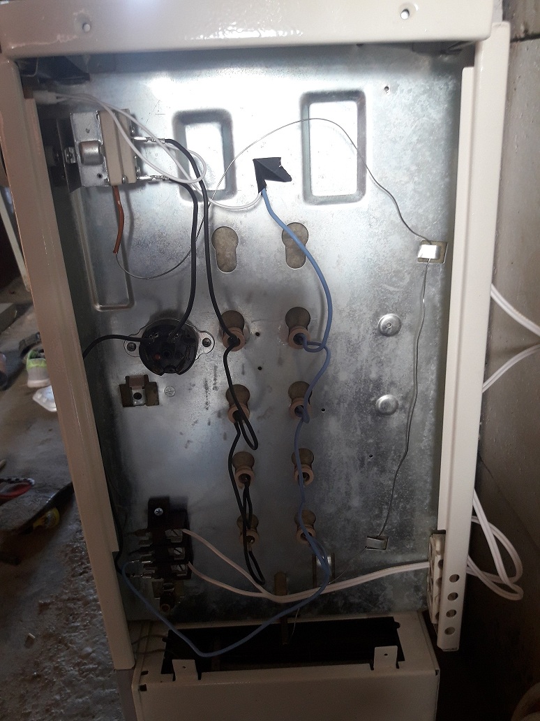

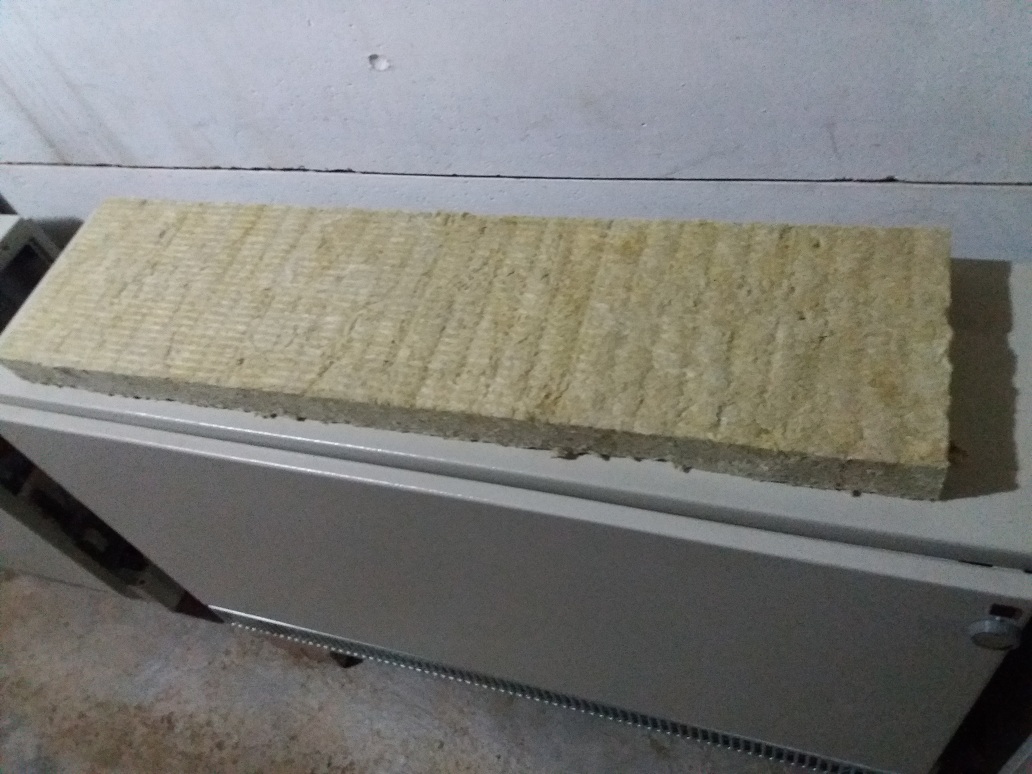

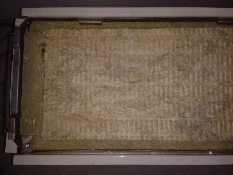

djokicv, da li znate jel moguce na osnovu izgleda proceniti koja je vuna u pitanju?

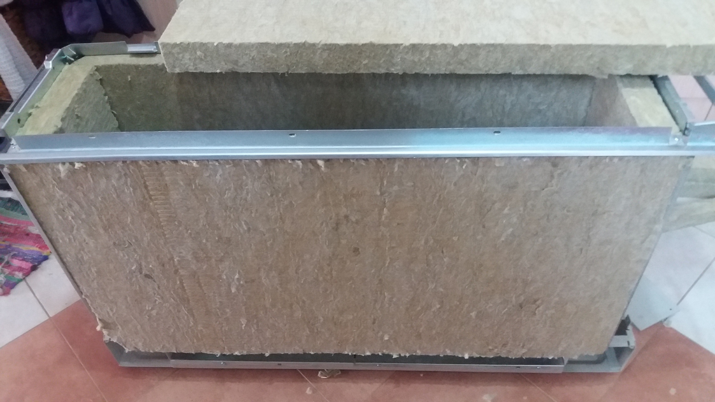

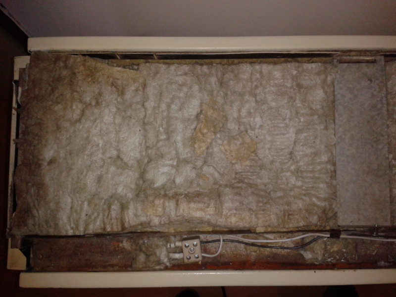

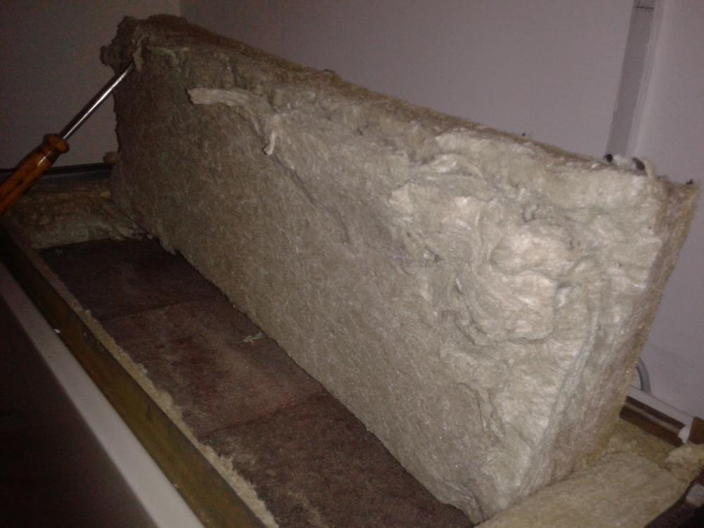

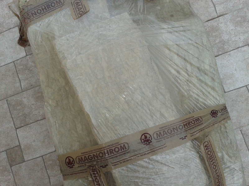

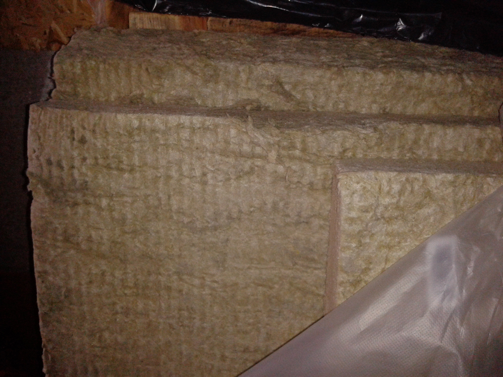

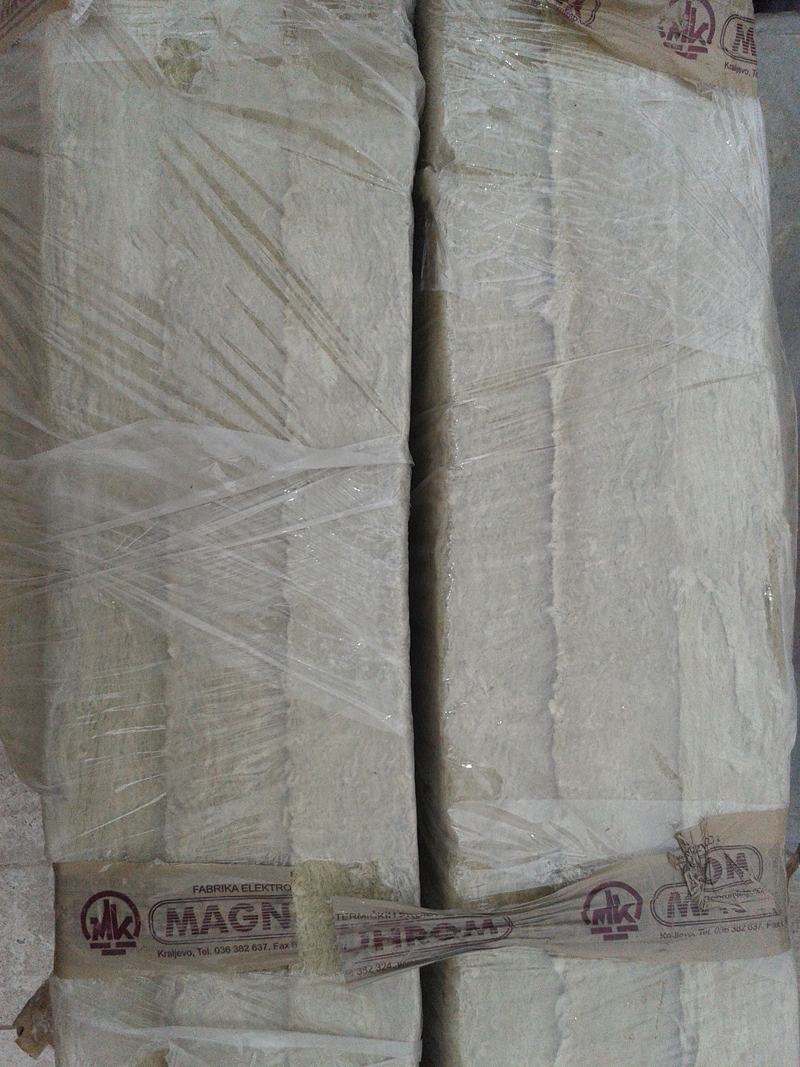

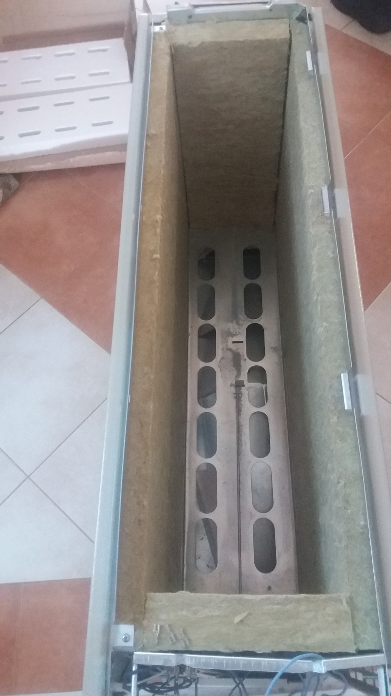

Prva slika je nova Magnohrom pec,
druga slika je stara remontovana,
treca i cetvrta je vuna koja je stigla od Magnohroma,
peta i sesta je vuna koja je stigla od zvanicnog distributera na slovo I
Thu, 09/11/2017 - 17:51
Sve vune imaju istu saru,
djokicv
djokicv's picture
Registrovan dana: 01/05/2010
Sve vune imaju istu saru, razlika je u sastavu i tezini.
Druga slika - Neka mekana gradjevinska vuna milion posto. Baciti kompletnu.
Cetvrta slika - obe vune nisu HTB jer su isuvise izlistane.
Zadnje dve slikajte sa strane presek vune.
Unutrasnjost, gde ?

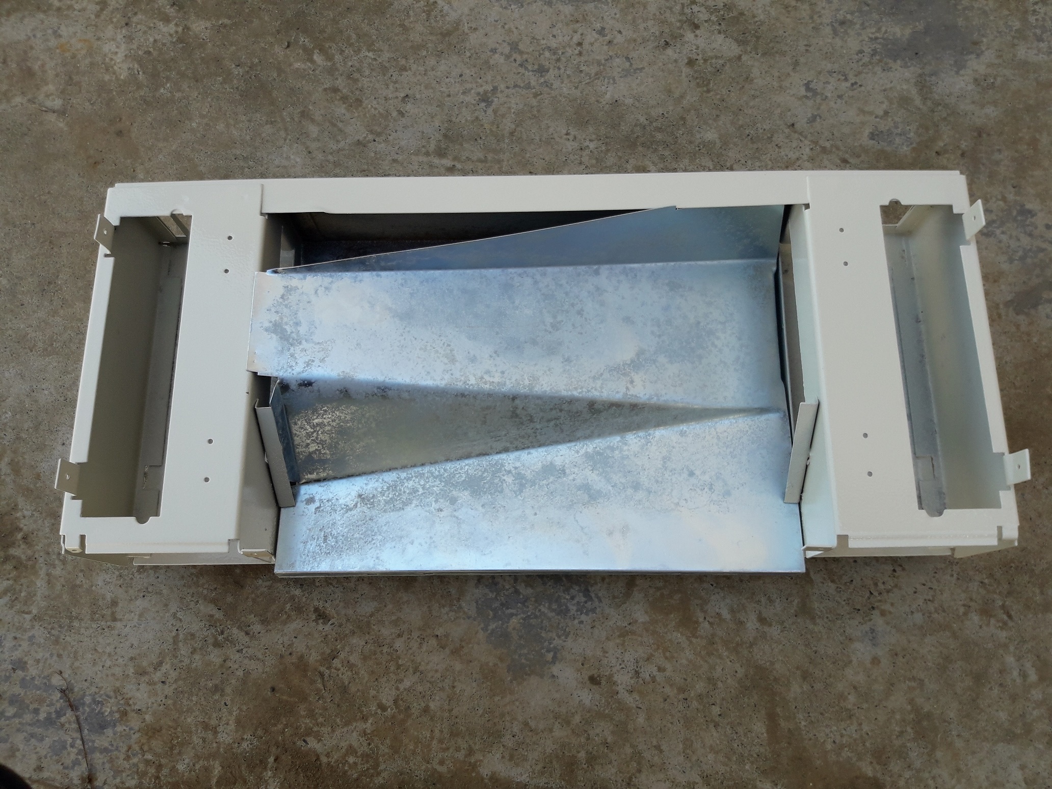

Sutra cu ponovo da slikam tu poslednju (od distributera) sad ne mogu posto je napolju.
Ponovo sam slikala, prvu, Magnohromovu, da li je moguce da je neka losa HTB? Mislim da se s pocetka manje osecala nego remontovana (druga slika) ali je ipak taj miris u manjoj kolicini ostao i posle dve nedelje redovnog zagrevanja
(da neko ne pomisli kako otvaram pec ukljucenu u struju - utikac na slici nije od peci)
Thu, 09/11/2017 - 20:37
Nisam mislio na prvu sliku,
djokicv
djokicv's picture
Nisam mislio na prvu sliku, vec na drugu sliku, Na drugoj slici je gradjevinska vuna, a i dimenzijski nije adekvatna.
Nema losa HTB popstoji jedna jedina. Naravno da se vuna sa prve slike manje osecala nego ova sa druge. Ova sa druge je gradjevinska vuna, a na prvoj slici iako je tervol sigurno se manje oseca nego gradjevinska.
Zvucace ruzno, ali kakav crni remont, ovde je vuna gradjevinska, lim zardjao, keramicke kleme ne postoje, a da su bar keramicke redne stavljene vece a ne ove male od npr. 5A.

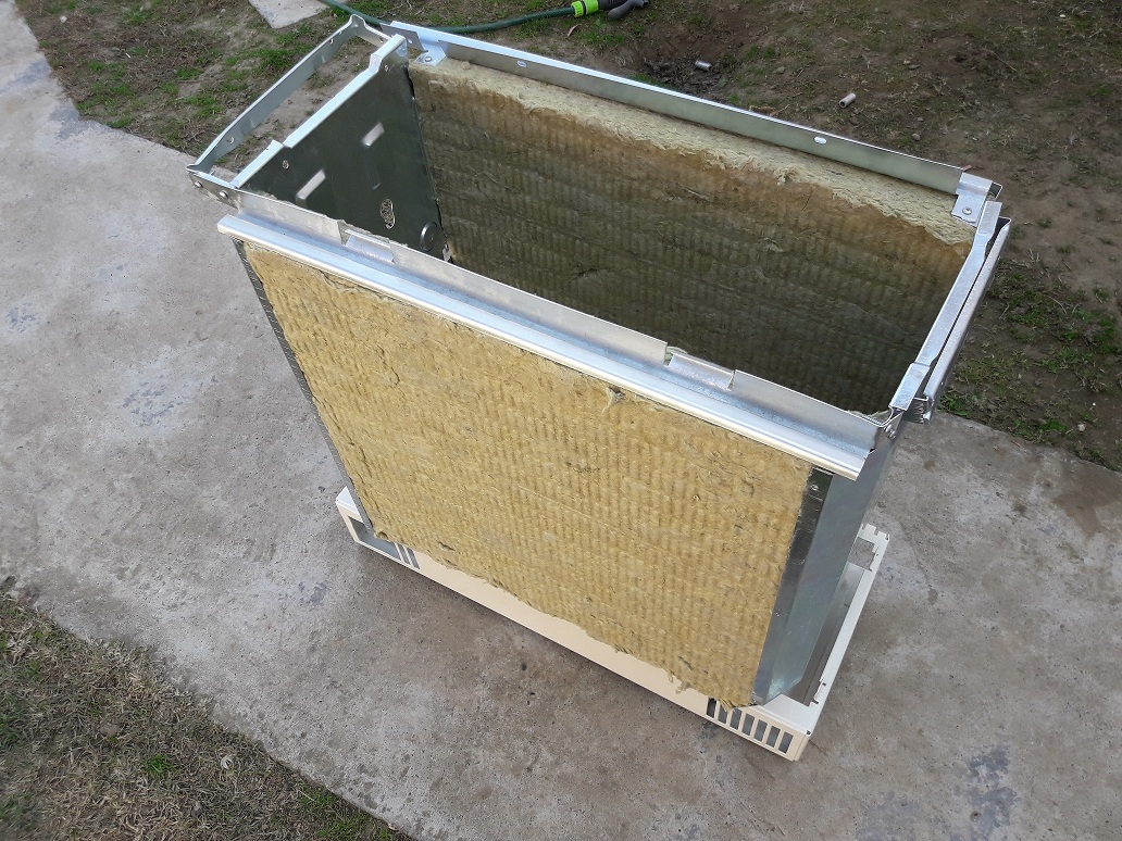

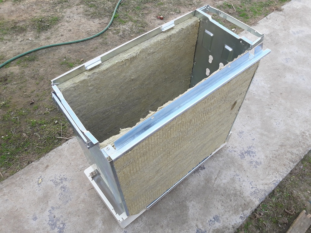

Zao mi je sto nemam vise nijednu remontovanu rasturenu trojku da Vam slikam kako izgleda remontovana pec,
Evo slika izolacije poklopca cetvorke sa HTB700 vunom. Pa sami uporedite kakva je VAsa.

Pa i da otvarate nije nikakav

Pa i da otvarate nije nikakav problem. pogotovo ne kod ove novije varijante, a i kod stare sa ovakvim klemama nema problema.

Da, razumem da je na drugoj
sonja15
sonja15's picture
Registrovan dana: 08/11/2017
Da, razumem da je na drugoj slici gradjevinska vuna, ali pitam za prvu sliku, Magnohromovu pec, slikala sam jos dve dodatne slike s podignutom vunom, mislite da to nije HTB? Iskreno, meni lici na vunu s vase slike s gornje strane, samo sto dole ima te slojeve od topljenja.
Koliko razumem, Tervol i gradjevinska vuna takodje nisu isto?
Sto se tice remonta i slike dva, ta vuna je narucena od ovlascenog distributera.
U remont se ne razumem, moguce da nije bas nesto ni uradjeno kvalitetno ali sta je tu je. Svakako bi sa zamenom vune sve moralo da se doradi.

Vuna koja Vam je stigla na
djokicv
djokicv's picture
Vuna koja Vam je stigla na peci je sigurno OK. Sad da li je HTB ili je taj njihov takozvani Tervol mislim da je nebitno.
Sve one lice jedna na drugu jer prolaze kroz isti kalup. Svakako mislim da je ona OK.
DA. I obicne gradjevinske vune i DDP Tervol ili kako se vec oznacava nisu iste, a takodje nije isti ni sa Tervolom koji ugradjuje Magnohrom, ili koje je vec ugradjivao nekada.
Cekajte malo, slika dva u prvom setu slika, je vuna od distributera koju ste stavili na staru pec ???
Thu, 09/11/2017 - 21:36
Da, slika dva je od
sonja15
sonja15's picture
Da, slika dva je od distributera. Sutra cu slikati ponovo ono na zadnjim slikama sto se slabo vidi, taj paket su poslali ponovo posle reklamacije.
Kako je sad ta vuna na Magnohrom peci ok kad se oseca i posle dve nedelje?

Mislim da ovde ima posla za
djokicv
djokicv's picture
Mislim da ovde ima posla za nadlezne inspekcijske organe.
Vuna u peci na drugoj slici nije vuna za Termo akumulacione peci, a kao i sto sami vidite cak nije ni izrezana po dimenzijama za tu pec.
STRASNO !!!

Podnela sam reklamaciju Tehnomaniji, ipak sam od njih kupila pa mi je onda logicno njima da se prvo obratim.
Evo slike od vune koju je distributer naknadno poslao. Mislim da je cvrsca i svetlija od one koju je Magnohrom naknadno poslao.
