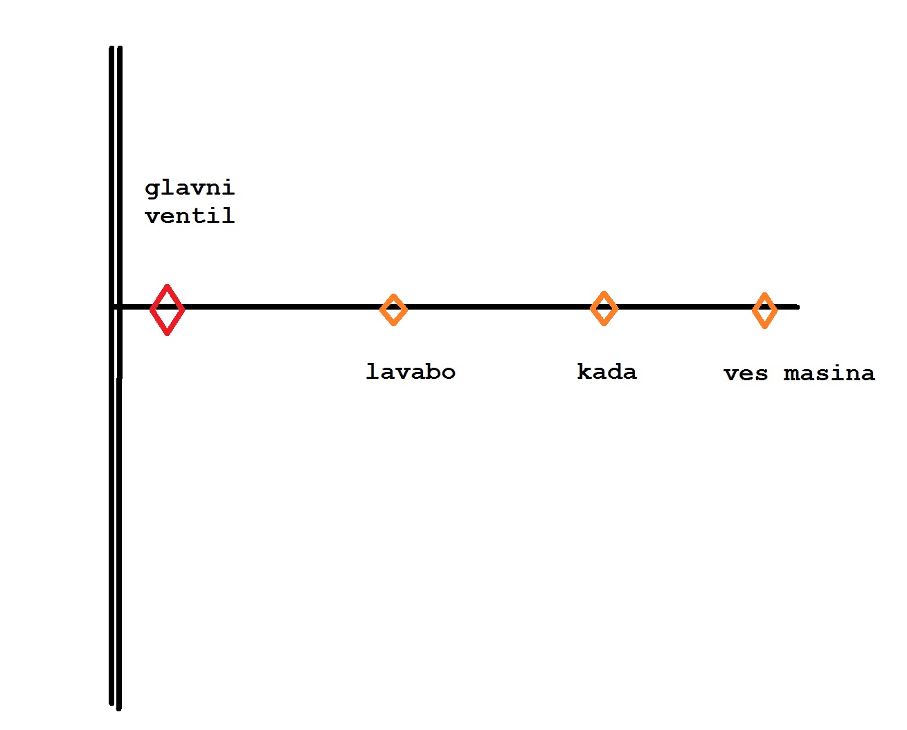

Šta znam, kod mene su stare čelične cevi ( oko 50ak god) . Od glavne vertikale ide cev ( na njoj je i glavni ventil za celo kupatilo) ka lavabou pa nastavlja ka bojleru, kadi i ves masini.
Stare cevi , zveckaju kao zvečke, svakakvog kamenca u njima pa kad se zapuse na kadi jedva curka.
Tada zatvorim onaj glavni ventil odmah nakon vertikale, pa skinem skroz ventil iznad kade i polako pustim vodu na onom glavnom da ispere cevi.
Voda izlazi na mestu kod kade, na mestu skinutog ventila. I tako to pomogne do sledeće nestašice vode jer kad puste vodu - ona donese nov "šoder" u cevi Smile
Ako imaš povoljan raspored ventila ( da ti dozvoljava bezbedno eksperimentisanje) , možda da probaš

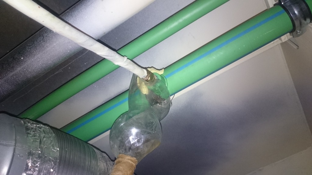

http://www.samsvojmajstor.com/portal/sites/default/files/dsc_0401.jpg
cev je pukla na kolenu, pa je privremeno reseno flasom Smile

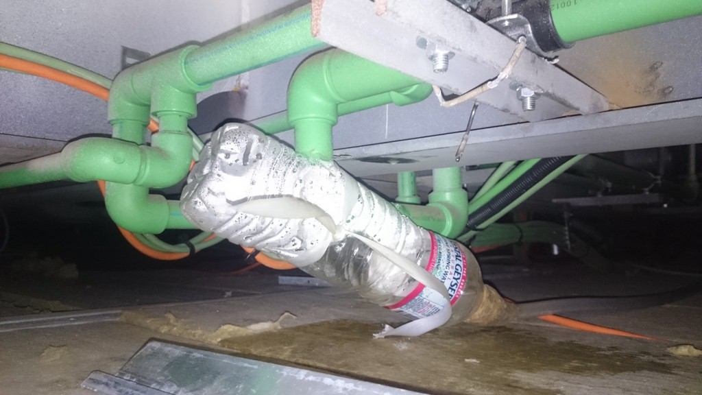

http://www.samsvojmajstor.com/portal/sites/default/files/dsc_0342.jpg
muf curi na spoju plastike i metala, ne na navoju

Konkretno ovaj posao je krpljen aquatermom, na nekim drugim se kompletno uklanja aquaterm i stavlja georg ficher

Na jednom spoju je popustio mesingani deo uliven u plastiku . Sad je pitanje čime je izvršeno dihtovanje navoja i kojom je silom stezano
Drugo pitanje je gde je puklo koleno na telu ili na zavaru ? . I treće pitanje je kako je uradjena hidroproba , na kolikom pritisku i kako ???

Cisto istine radi, nije na jednom spoju, nego na bar 15 (od oko 600) dihtovanje je radjeno teflon trakom. Instalacija je stara 7-8 godina, mozda i 10, tako da ne znam kako je uradjena hidroproba, sto u principu i nije bitno, jer sve to nije popustilo odmah, nego godinama kasnije tokom eksploatacije. Koleno je puklo na telu, ne na zavaru i takvih napuknutih kolena je bilo bar 10tak i svako je puklo na istom mestu, na kraju zavarene cevi sa unutrasnje strane kolena, znaci tamo dokle je doprla cev u kolenu, nadam se da sam bio jasan.

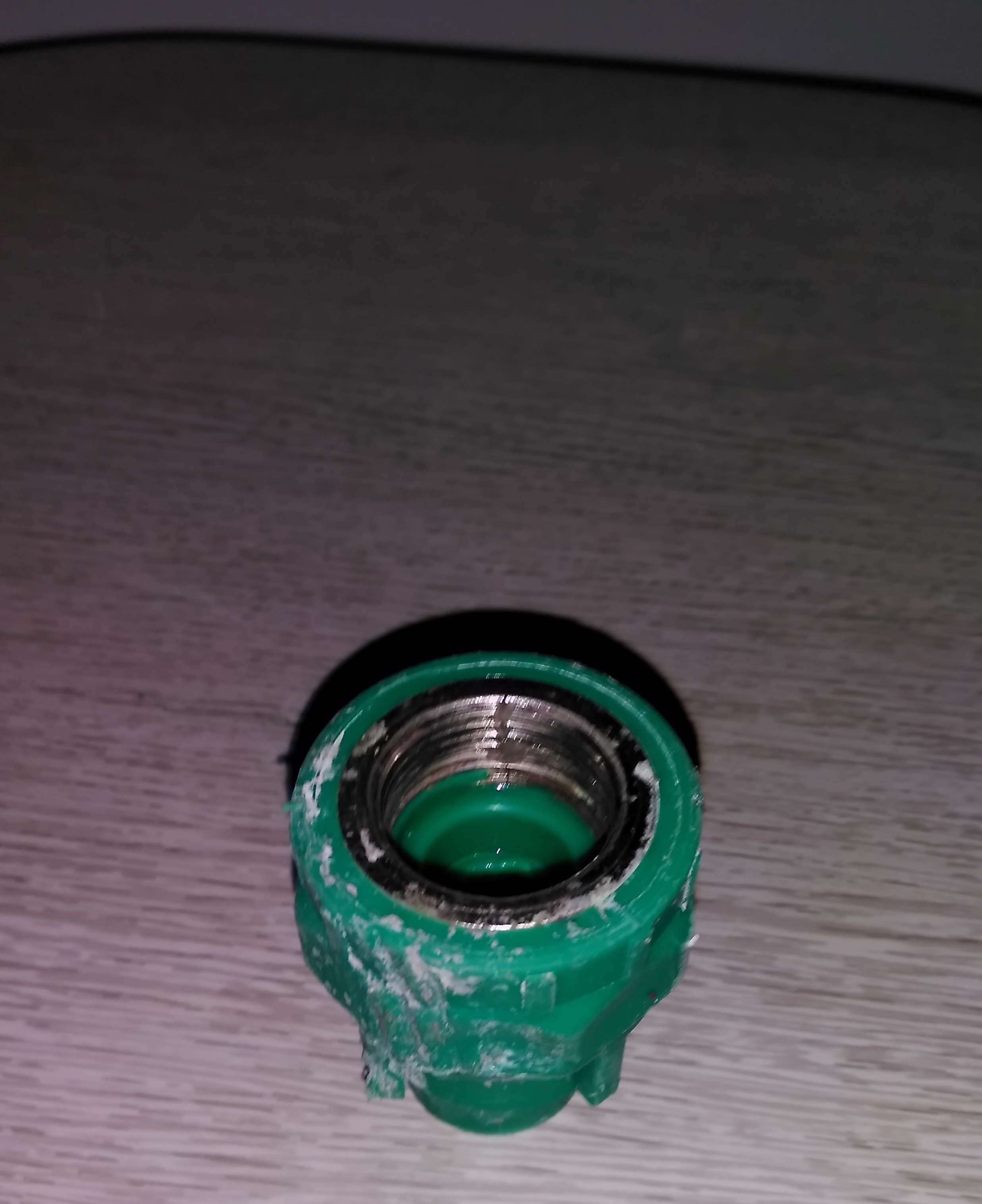

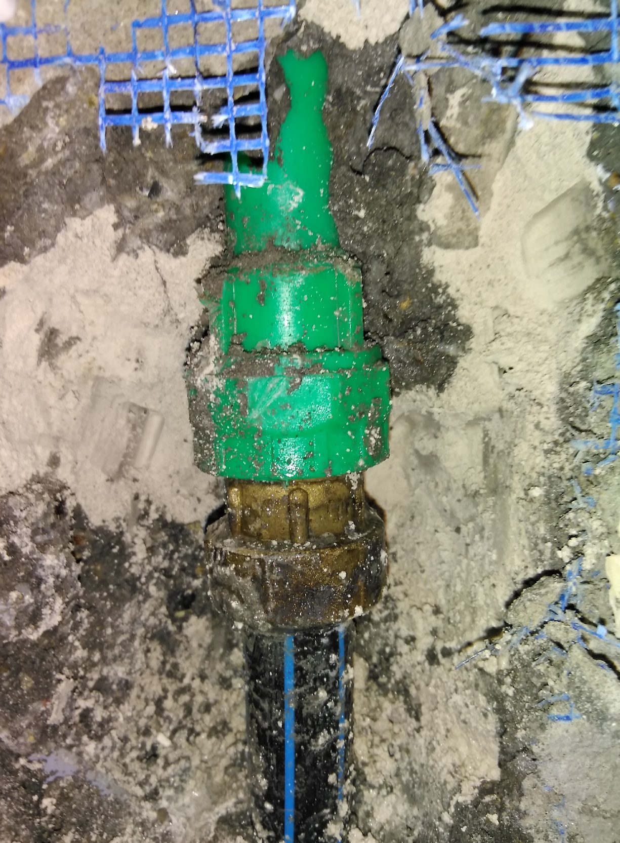

Na slikama ispod se vidi klasična greška "majstora " na spajanju metalnog i ppr dela sa mesinganim uloškom

Sta je tu greska?
Previse stegnuto?
