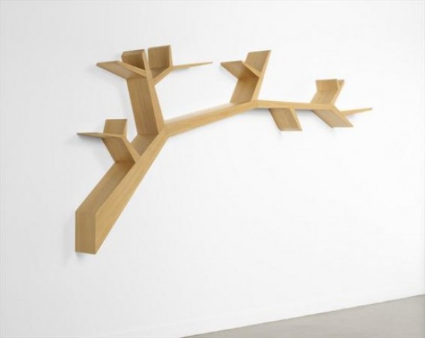

Kako da napravim ovakvu policu? Kako da je pricvrstim za gips plocu? Ima li neko ideju kako sa ovo radi? Ali da ispadne takva. Evo slika.

I dodala bih jos neku grancicu, sa donje strane i nesto malo gore. Samo kako da je ricvrstim? Ma kako uopste da je uradim i od kog materijala.

Hmmmm, nije ovo baš za početnika i uradi sam. Ustvari zavisi od iskustva i alata koje imaš.
Koliko mi deluje sa fotke, polica je urađena od furniranog medijapana, spojena keksovima ili tiplovima i lepkom za drvo, pa možda i samo lepkom.
Verovatno je pričvršćena za zid gorepomenutim skrivenim tiplovima:
http://www.artinvesthome.com/katalog.php?prodID=548&catID=1031
Tipl se prvo (ako se dobro sećam) zabuši u policu pa se te rupe obeleže na zidu. Onda se izbuši zid (od cigle) pa se u njega montiraju tiplovi i uz malo natezanja polica se navuče na tiplove. Tako nekako.
Ako je kačiš na gipsani zid razmisli dva puta o toj odluci.
Verovatno ćeš onda morati da praviš manju policu, možda i da je osloniš na pod (na fotkama ona raste iz bočnog zida) tj dodaš stablo, koje bi nosilo najviše tereta a na zid je samo 'priheftaš', granama..
Možeš gađati vertikale na koje je stavljana gips ploča. Kako god, gipsani zid komplikuje celu stvar.
- Možeš praviti od čamovine - gredice, štafle, letve; pa seci i ukrajaj i spajaj lepkom ili šrafovima koje ćeš posle zagitovati i prefarbati (postoje gitovi u boji drveta).
- Možeš je praviti od medijapana. Oblike treba da doživiš kao neke kutije (od kartona) da ih sve napraviš zasebno i da ih posle samo spojiš u jedan. Nije neophodno da imaju dno jer se nevidljivi tipl buši u bok police. Možeš ih spajati šrafovima koje ćeš posle zagitovati oi na kraju policu prefarbati u neku boju koja sasvim pokriva (mat, sjaj).
- Možeš je praviti od iverice (najjeftinija varijanta verovatno) na isti način kao i ovu od medijapana a gotovu policu oblepito tapetama ili folijom?! sa šarom godova/drveta ili u nekoj boji, nebitno.
- Možeš, kao što su ove na fotkama, praviti je od furniranog medijapana ali je onda potrebno mnogo mozganja. Potrebno je da se spojevi ivica geruju, da se prati tok godova, da se lepe švartne (drvene kant trake) na tanke ivice), i opet sve da se išmirgla i lakira.
Moja preporuka ti je običan medijapan, debljine od 10-19mm (kombinuj). Nije jeftin i težak je (mislim na kg) ali ti je lak za rad - spajanje i obradu. Od alata ti treba ubodna testera ili cirkular i šlajferica za poravnavanje. Trebaju ti šrafovi i lepak za drvo i nešto hrabrosti odnosno samopuzdanja i kreativnosti - ali nije ovo komplikovano. Posle razrade prvog crteža kutije/grane i prvog spoja grana ostalo će se rešiti sami od sebe Smile
Polica svakako super izgleda, odlična je ideja čija god da je.
A ja ti želim srećan rad Smile

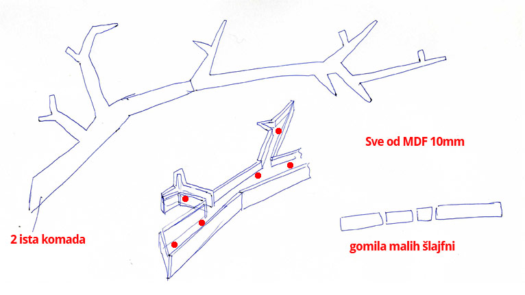

A ja sam ti skicirao ideju kako da to rešiš od medijapana debljine 10mm mada po istom principu možeš raditi i sa kartonom.
Potrebno je spojiti dve pravougone table odgovarajućih dimezija, nacrtati drvo sa granama na jednoj i iseći ubodnom. Dobićeš dve iste grane.
U lokalnoj prodavnici pločastog materijala iseći šlajfne/lasne od mdf širine koja želiš da ti bude dubina police 10-15-20cm ( ali uže za 2cm zbog debljine gornje i donje ploče). Sada uzimaš i meriš koliko ti gde treba i sečeš te šlajfne i sležeš ih na jednu ploču i šrafiš/lepiš. Za šrafljenje medijapana je pilot rupa obavezna jer se inače rascveta.
kada završiš sa svim bočnim stranama poklopi policu sa drugom granom i zašrafi je. Sad već imaš gotovu policu koju je još potrebno okačiti na zid i zagitovati šrafove, ofarbati je.
Demontiraj gornju ploču/poklopac, izbuši u donjoj grani 10-20 rupa kroz koje ćeš policu zašrafiti na (gipsani) zid. Pre bušenja proveri situaciju na zidu - kablovi, noseće lajsne za gips ploče...
Ušrafi policu na zid, vrati poklopnu granu na mesto i to je to Smile
MDF 10mm je oko 1000RSD kvadratni metar. Karton je ipak jeftiniji i daleko daleko lakši.
A da, možeš prefarbati MDF i bojom za beton. Brzo se suši i možeš to sama četkom/valjkom.

Ti si genije. Super predlog i sad mi je sve mnogo jasnije a i lakse. Sve sam te ukapirala. Ne postoji laksi nacin. Sigurno. Samo da zavrsim sa majstorima i da dodjem do malo vremena i krecem. U medjuvremenu skupljam sve sto mi traba i razmisljam o dimenzijama. Ako odlucim da bude manja, radicu od medijapana a ako zelim da mi zausme zid, onda cu uzeti neki jeftinij materijal. Necu od kartona jer zelim da bude funkcionalna. Hvala do neba.
