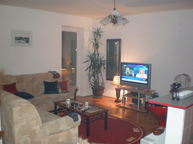

Imam LCD TV koji je pretezak,i koji nemoze da se zakaci na zid (po mom misljenu),a zauzima mi prostor,a o kablovima da i ne pricam! Pa bih vas zamolio za resenje kako bih mogao da sklonim ovu tv policu? Ovo je jedna od slika,ali ako vam treba jos neka slika rado cu da postavim!

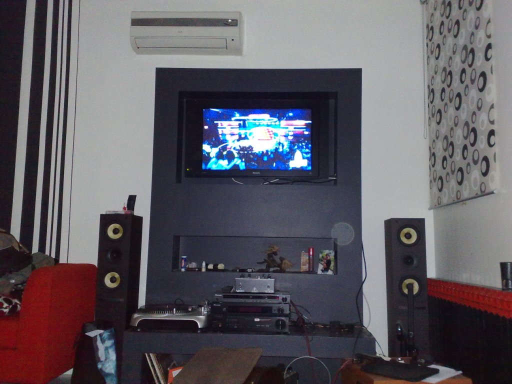

Kod mene je bila sledeca situacija - radio sam zid od gipsa, na to lepio ivericu(ovo crno u sredini) i zatim na to srafio nosac. Naravno, moji drugari gipsari su mi ostavili i dva cd profila po sredini otprilike, tako da su srafovi prosli i kroz njih. Iako je Bane tvrdio da su 4 srafa dovoljna(u sta ne sumnjam) zbog moje mirne glave stavili smo 8 :roll
Dakle, TV je 42 inca dugacak a tezak 28kg 8-O
Evo i rezultata, Banetovog i mog zajednickog rada Laughing out loud

kod mene je isto na po cetiri srafa.
nego, leeepo ti, djuma, bas lepo sve izlazi. i cak imas i moju omiljenu zivotinjicu na teveju, tu ti pisem dodatne poene Smile)
ova fora sa TV-om i crnom ivericom ispod mi se jako svidja! imala sam slicnu ideju, ali je proDZekt ostao nedovrsen.
ima kadE, duga je zima Smile

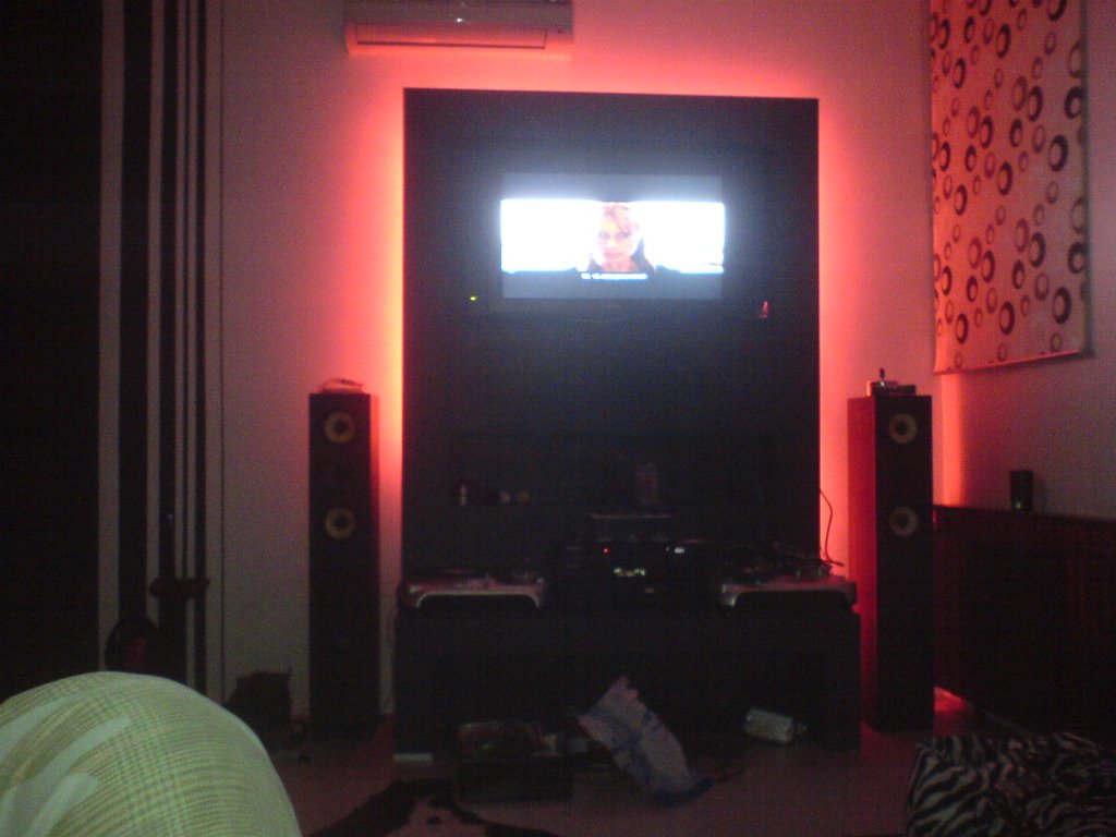

Da ne bude da sam ja neki kreativan lik, evo postavljam sliku odakle sam ukrao ideju kao i jos jednu koja mi se svidela ali je dosta skuplja varijanta :roll
Frau, mozemo da se menjamo, ako ti se toliko svidja, da ja tebi dam moj smestaj na 15 dana a zauzvrat da dodjem u Kanadu na 7 dana :hh :roll

Kod mene je glavni majstor za postavku TV bio nas uvazeni clan, veliki gospodin Bane, zvani PISI-BRISI, koga ovom prilikom jos jednom pozdravljam, pa evo da vidite njegovih ruku delo :roll
Donja ivica TV-a je na nekih 105cm od poda (mozda nekome bude koristilo) Wink
