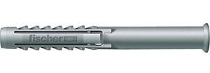

Са таквим носачем врло је вероватно да сам гипс неће издржати оптерећење иако ови телевизори нису тешки. Боље би било да носач причврстиш за блокове иза гипса. Е сад зависи какви су блокови. Ако су бетонски онда је довољно да ставиш два мала челична анкера и држаће преко 100 кг без проблема. Ако су уобичајени глинени шупљи блокови онда узми неке продужене најлонске од 100мм или више, на пример као овај на слици (Fisher SXR 10x100), и завртњеве адекватне дужине да сигуно дохвате до краја типла.

Hvala puno, na kraju sam tako i uradio, pre nego što sam stigao da vidim odgovor isto to su mi rekli u gvozdjari i dali mi takav tipl, ne znam da li je fischer ali taj princip rada. Kad sam ubusio rupe bojao sam se da se blok raspao medjutim ubacio sam tiple, usrafio i deluje stabilno. Postavio sam tv mada i dalje strepim da će jednog trenutka da se čuje "tras".

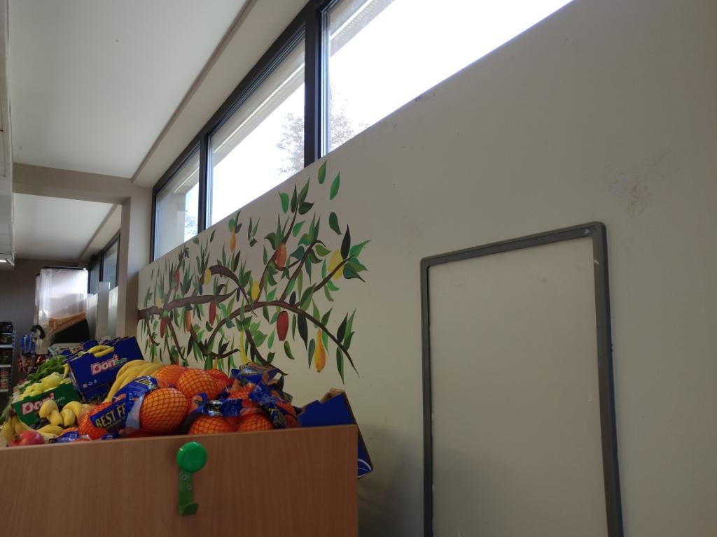

Trebao bih okačim TV na ovakav zid, mislim da su u pitanju gips-ploče nisam baš siguran, ne znam dal može biti neki drugi sistem. Jer zid je debljine nekih 6-7cm a s druge strane zida tj celom njegovom povšinom se nalazi izlog tj staklo.
Tv je 43inca i desetak kilograma.
Može li na ovakav zid u opšte i postavljati ovako nešto, koje tiple preporučujete ako može i bilo koji drugi savet je dobrodošao.
