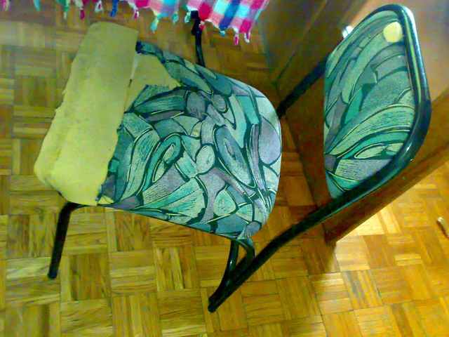

Imam metalne trpezarijske stolice sa sedištem i naslonom od špera presvučeno štofom. Ivice sedišta su se pocepale pa proviruje sunđer. Ja bih to hteo da pretapaciram, samo ne znam kako se pravilno uzima mera, koji štof uzeti i da li treba novi sunđer ili može postojeći. Takođe sam video da neki tapetari stavljaju onu sintetičku vatu ispod štofa, da li meni treba?
Sedišta i nasloni se lako skidaju, samo se odviju tako da neće biti problem. A od alata imam ručnu klamericu.
Svaki savet je dobrodošao.

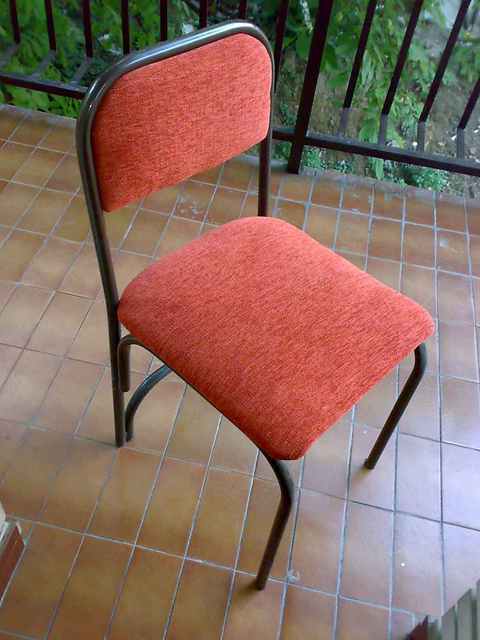

stof meris tako sto sediste naslonis na tkaninu i dodas jedno 10-ak cm okolo. znaci, ako je precnik sedista 45 x 55 cm, za jedno sediste ti treba max. 65 x 75 cm.
ta sinteticka vata jeste pozeljna. ona daje sedistu mekocu i lepo ga zaobljuje, pa ako mozes to da nabavis, super! ona treba da bude jedno 5 cm sira nego sto je sediste, da obuhvati i ivice, ali da ne ulazi preduboko dole. uostelom, tokom rada ces seckati viskove. ne stavlja se samo na modele sedista koji imaju coskast profil, a za sva zaobljena su pozeljni (ali ne i neophodni).
postupak:
ocistis sediste od svih ostataka prethodnog tapacirunga.
postavis tkaninu i vatu (ako je sundjer vec instaliran, ako ne, prvo njega iseci i zalepiti za sediste), pa na to nacentriras lice sedista, znaci, postavis ga naopacke, da ti gledas u nalicje.
savijes tkaninu na jednoj ivici na sredini i zaheftas (ja ne znam sta je klamerica, taj alat koji je potreban ja zovem - heftalica). onda to isto uradis na stranici naspram, s tim sto malo zategnes tkaninu. onda predjes na bocnu stranu, isti postupak: sredina, pa naspramna, koju zategnes. zatim radis ostatak.
kad si uheftao sve stranice, onda radis coskove tako sto ces pazljivo nabrati tkaninu i opet redom: jedan cosak, pa sledeci naspram njega, sa zatezanjem.
na kraju odseces visak tkanine i - to je to.
