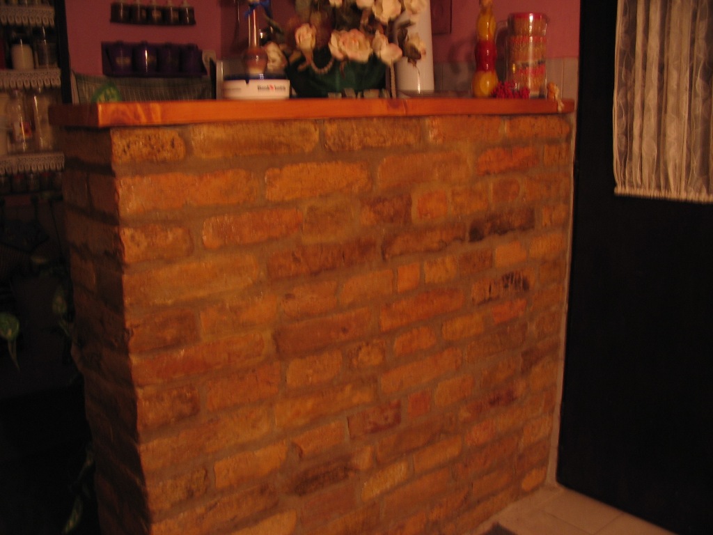

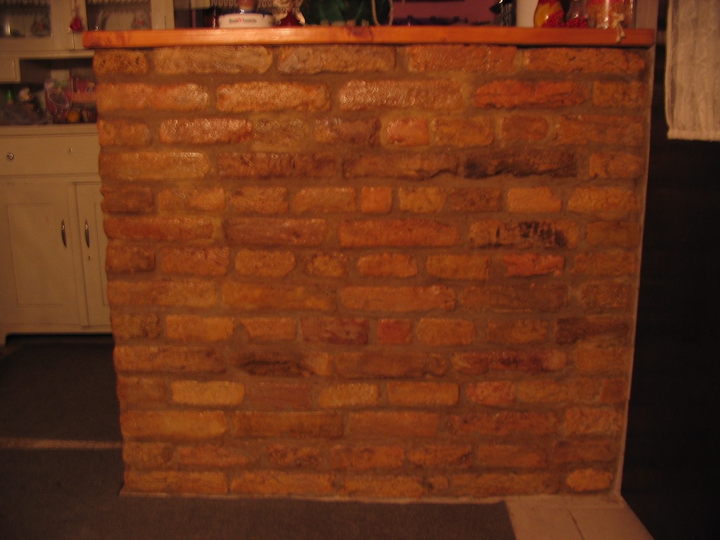

Šank sam zidao od stare tzv. Švapske cigle velikog formata, mada je to moguće i sa novom ciglom ali je meni ova mnogo lepša jer je različitih boja i teksture (vide se napuknuća, okrnjene i iskrzane ivice). Ciglu sam prvo očistio i ostrugao čeličnom četkom. Nakon zidanja šank sam tretirao staklenom vodom da suvišna vlaga nebi probijala na površinu i na kraju prelakirao običnim lakom za čamce. Daska na šanku je od topole, debljine 2 cola sa obrađenim ivicama, takođe prelakirana.
Unapred se izvinjavam zbog lošeg kvaliteta slika.

Anastazija, za ideju, rad i koriscen materijal :+ od mene cista desetka :gu:

ma jedanaestka Wink

Sjajno :+ :+ :+
Da je nova cigla, ne bi bilo ni priblizno tako dobro

Potpisujem sve kaj je rekla Anemona. :+

Super izgleda, ali mislim da bi lepše izgledao da su fugne malo uvučene, kako bi "tekstura" bila izraženija. Nadam se da ću i ja uskoro dobiti svoj šank od cigle jer obožavam ciglu u enterijeru, daje mnogo dobar "feel" prostoriji. Cigle sam locirao, ostaje samo osmisliti izgled...
