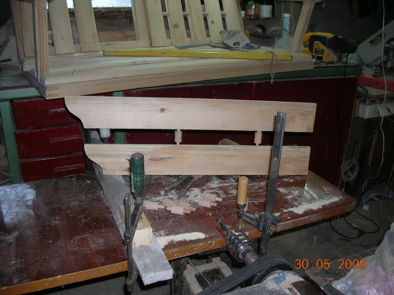

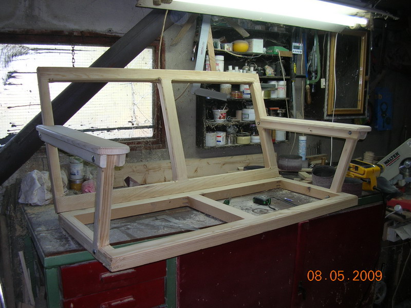

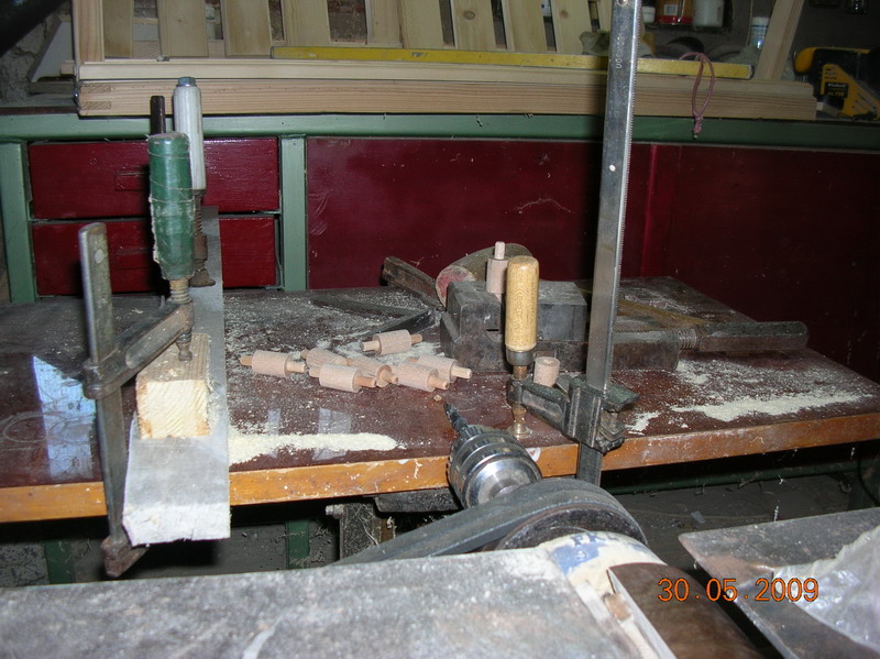

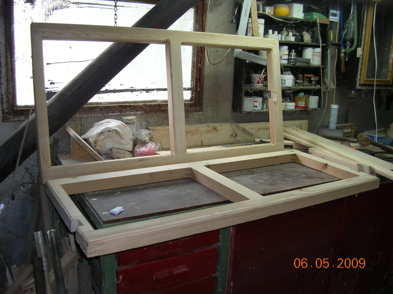

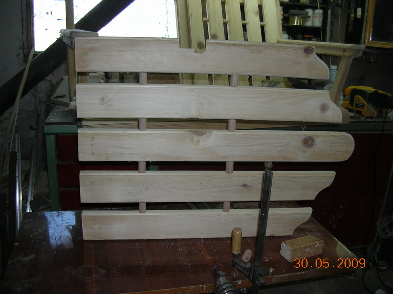

Evo posle duže vremena napravih još jednu baštensku lljuljašku ali ovog puta dajem je u zamenu za novac.Postavio sam i nešto slika,nebi li bile od pomoći onome ko krene da radi nešto slično

A neki detalji? Koja vrsta drveta,možda i dimenzije ljuljaške.Čime si i kako spojio naslon i sedalo,koji lepak koristiš i sve drugo što misliš da je bitno!?

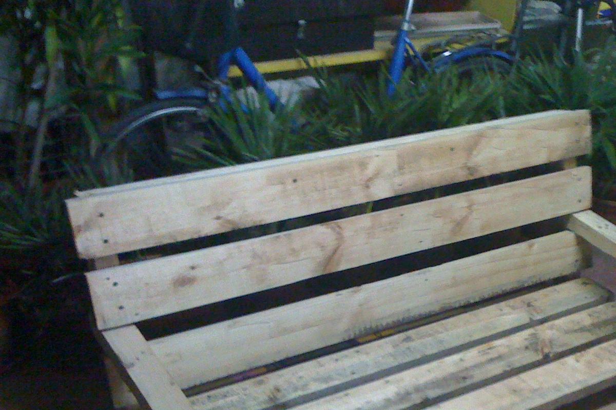

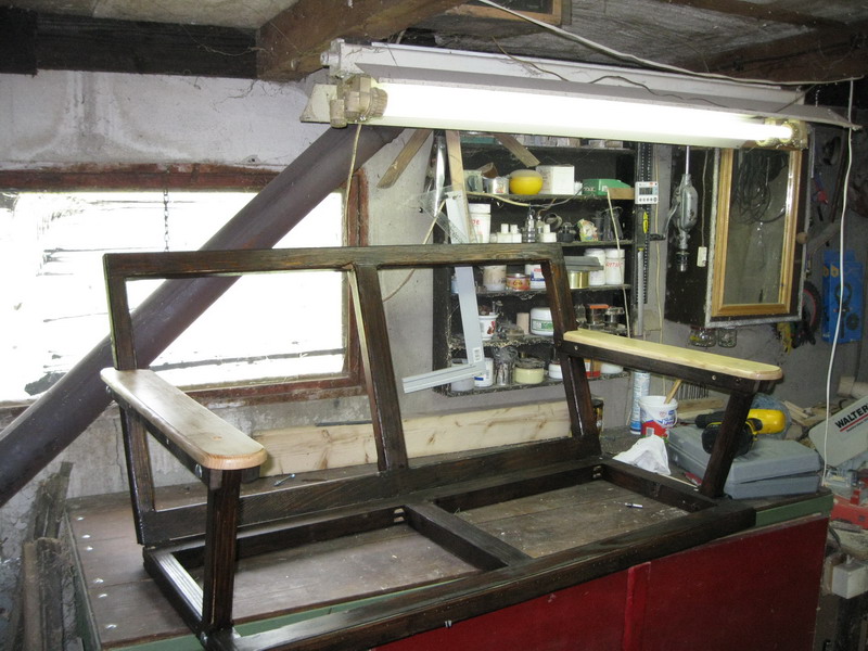

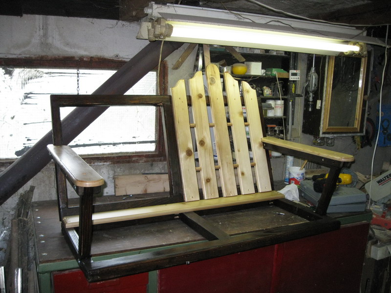

E moje drage kolege forumasi da se i ja pohvalim sa mojom klupom.Dugo pratim ovaj forum i mnogo toga lepog sam video na ovom forumu. Smile Inace sam elektricar i gipsar a ova klupa je probudila stolara u meni Smile a evo i klupe par slicica

Tue, 08/09/2009 - 05:25
Re: E ! I moja klupa-ljuljaska
slaki84
slaki84's picture
Registrovan dana: 26/08/2009

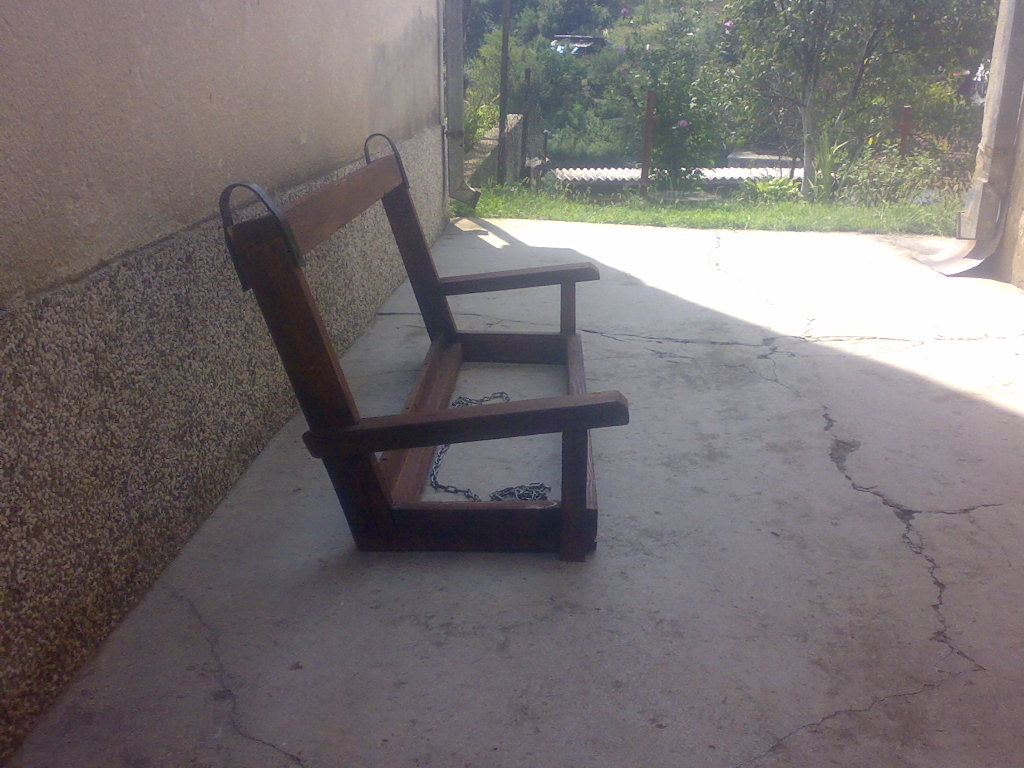

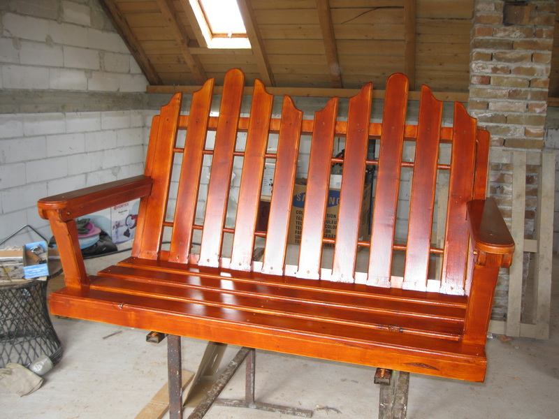

...zavrsio sam ljuljasku i nisam je slikao ali izgleda kao ova na slici. sutra cu da je slikam i postavicu slike pozdrav svima
Wed, 09/09/2009 - 20:46
slaki84
slaki84's picture
i evo ljuljaske sad sam je slikao Smile

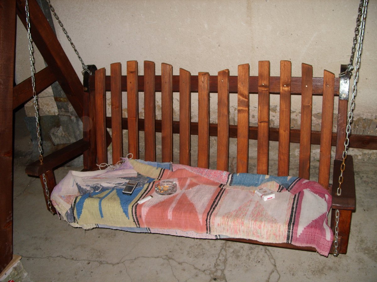

Ali se može maštati stvarajući sebi bilo koji željeni pogled....nisi ograničen onim jednim lepim.... Odlična je klupa-ljuljaška! Ćebence je privremeno rešenje (šteta što si ga ostavio kada si slikao), šta planiraš na nju kada se sedi ? , inače je šteta bilo šta na nju stavljati...

ja sam isto razmisljao da napravim od cevi al bi mi to bilo skuplje. Ovako mi je lepse a i jeftinije Smile
A za sedenje sam spremio mami da sasije jastucice Smile jer su i dole letvice pa zuljaju:)
ps ako kome trebaju dimenzije ljuljaske da i njih postavim ako neko planira da pravi

E ovako
naslon je 60cm
sedište 45cm
širina je 140 i dovoljna je za 2do 3 osobe a moze i 1 osoba al da leži.
Kao konstrukciju sam koristio stafne 5x8 koje sam usecao na spojevima i osigurao sa šrafovima 3x50. Odozgo sam koristio letvu 5x3 . Jedino što sam se zeznuo sto sam okrenuo letve na sedistu tako da ivice bodu u noge pa ako ces da pravis okreni letve po duzini.
Lanac nemam pojma koji je a treba ti oko 5,5 -6m
Za postolje sam koristio gredu 8x10 . Radio sam otprilike tako da neznam koji je ugao al pokusacu da objasnim:
ovako uzmes gredu od 2m i odmeris 160cm i na tom mestu pričvrstis drugu gredu od 170cm i namestis je da u donjem delu bude 130cm. Naravno i to spojis tako sto useces obadve pa osiguras sa srafovima . Ja sam za to koristio navojne šipke.
Napravis jos jedno takvo i povezes sa jos jednom gredom od 210cm i osiguras sa kosnicima sve prelakiraj i cekaj leto da uzivas Smile
valjda sam nesto pomogao Smile ako treba jos nesto zovi i izvini sto kasnim :
